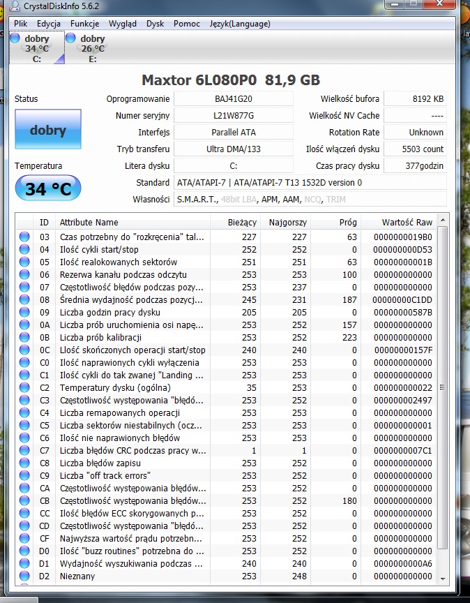

    Daj screen z programu CrystalDiskInfo dla obydwu dysków.
    Możesz skorzystać np.: z Clonezilla.

    Dysk Maxtor jest uszkodzony i nadaje się tylko do wymiany.
    W Samsungu do wymiany taśma sygnałowa. Poza tym OK.

    A teraz wychodzi że jest "dobry"
    Teraz wrzuciłeś screen, na którym nic nie widać.
    Ale mi Chodzi po czym poznałeś że taśma jest do wymiany w samsungu?
    Parametr C7.
    Teraz mi się przypomniało że Oba dyski są podłączone do płyty głównej przez tą samą taśmę. Czyli mam szukać drugiej?
    Tak.

    Nic się nie zmieniło. Parametry mają te same wartości.
    Dla pewności wrzuć screen z zakładki "health" z programu HD Tune.

    Jak wyżej - dysk do wymiany.

    Normalnie wartość RAW tego parametru powinna wynosić zero.
    Po wymianie taśmy obserwuj czy wartość RAW tego parametru się nie zwiększa.
