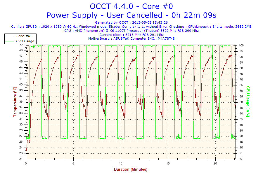

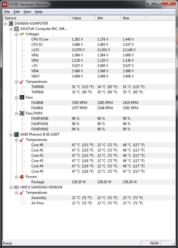

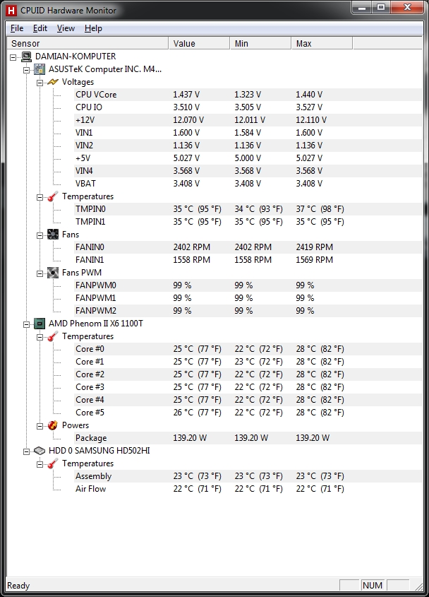

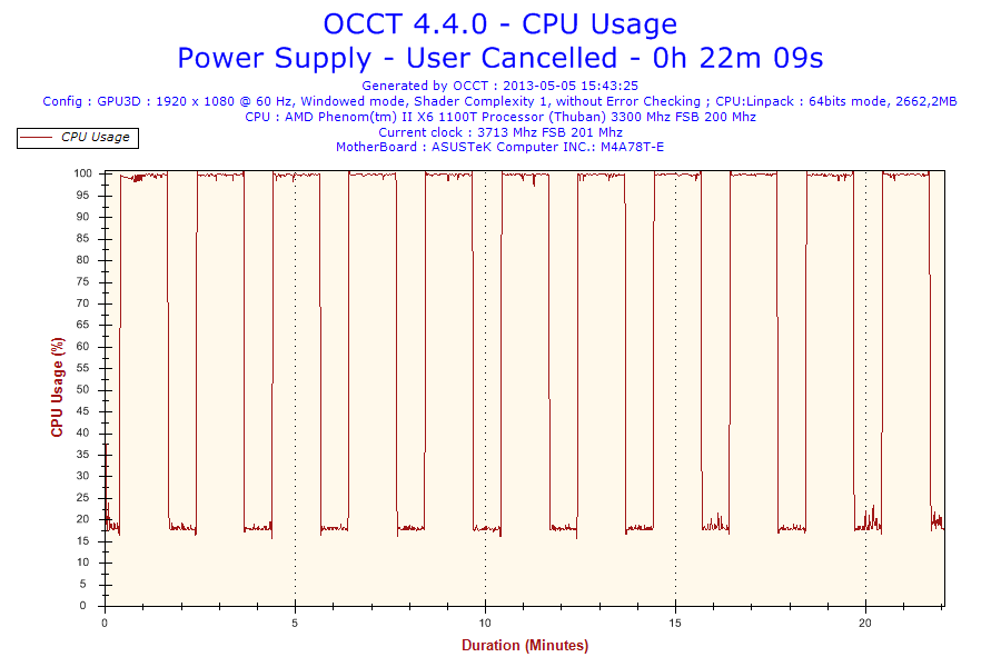

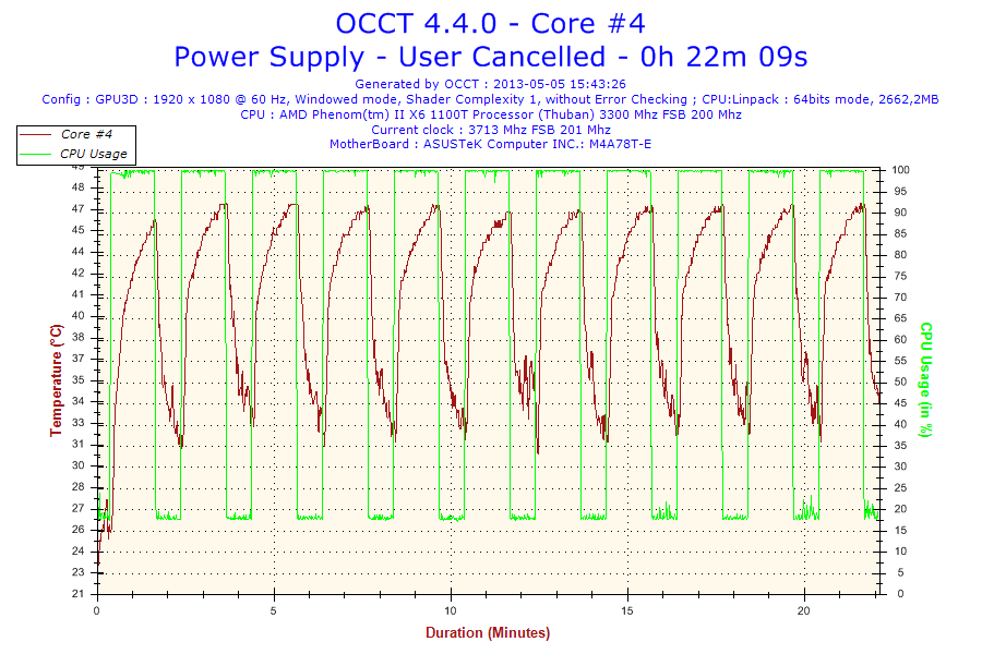

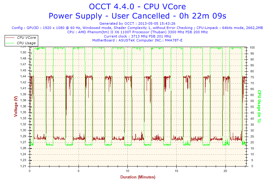

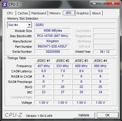

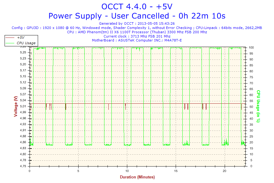

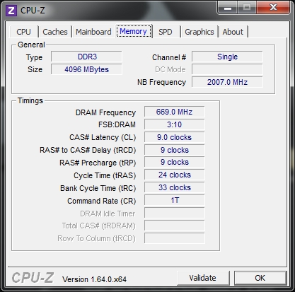

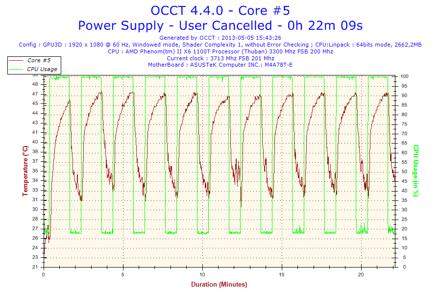

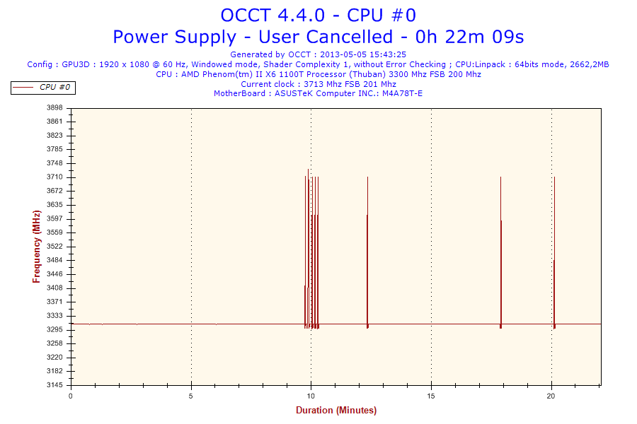

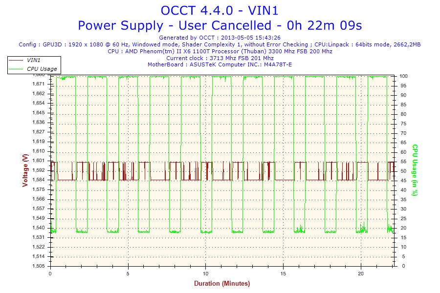

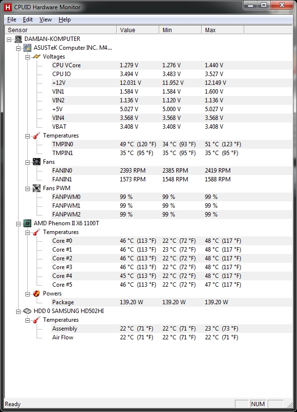

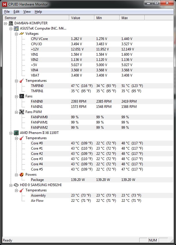

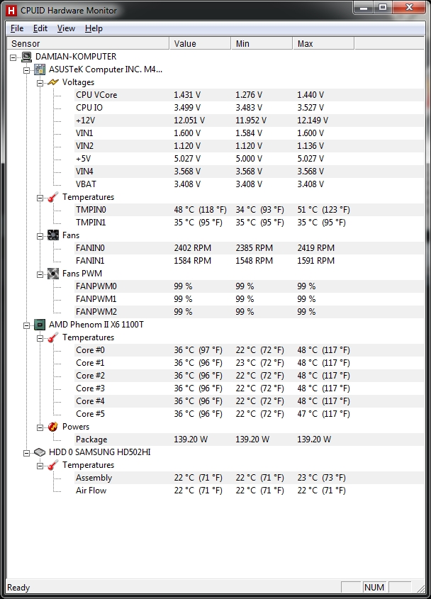

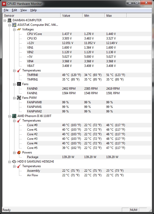

    Screeny z programu CPU-Z -> zakładki Memory i SPD (dla każdego zajętego slotu).

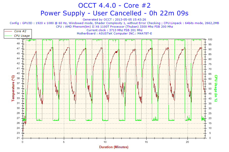

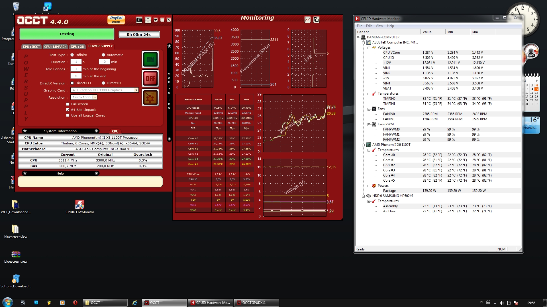

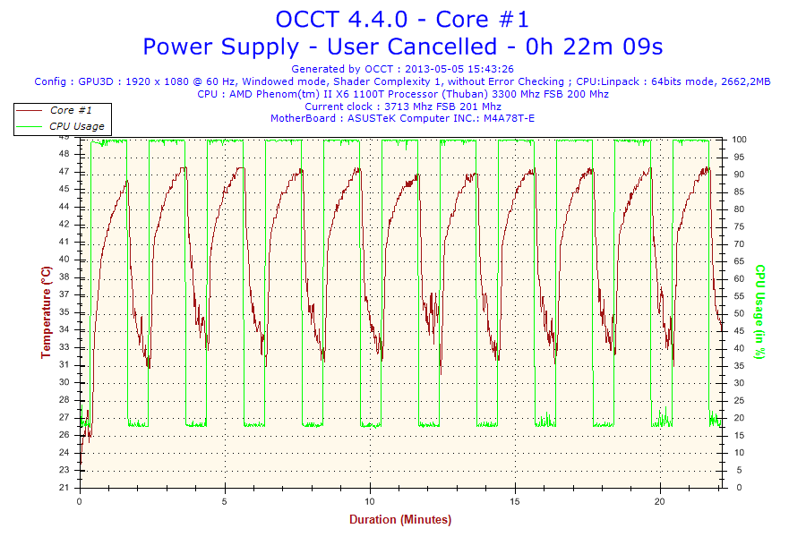

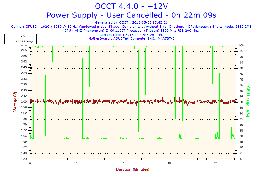

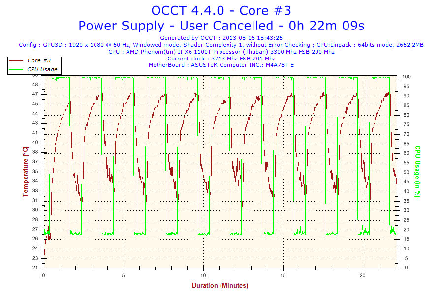

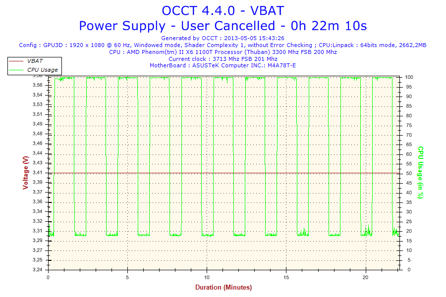

    Uruchom program OCCT -> PowerSupply:OCCT test i wklej uzyskane po teście wykresy. 20 minut testu.
    Daj także screen z programu HWMonitor podczas wykonywania testu.

    maxi200
    Posty: 54
    tu sa zrzuty, udalo mi sie zrobic tylko CPU-Z -> zakładki Memory i SPD
    po uruchomieniu OCCT test twa kilkdziesiąt sekund i wyskakuje niebieski ekran a wiec o 20 mim moge pomarzyć.

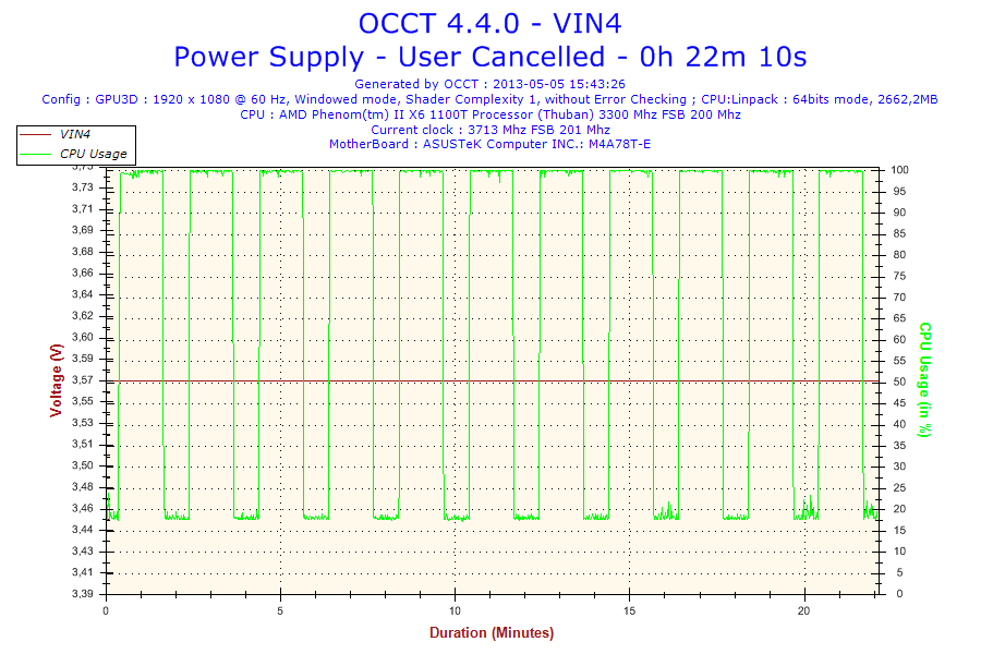

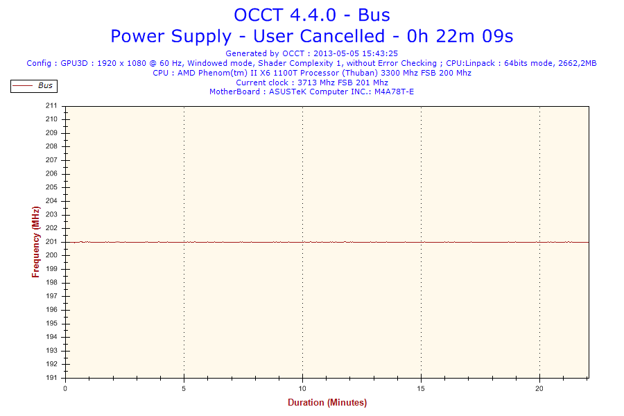

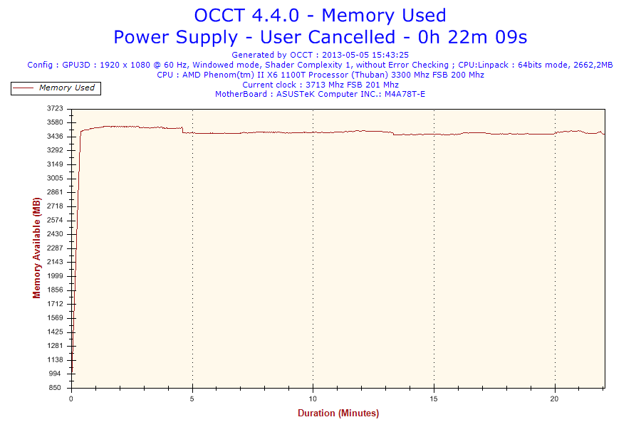

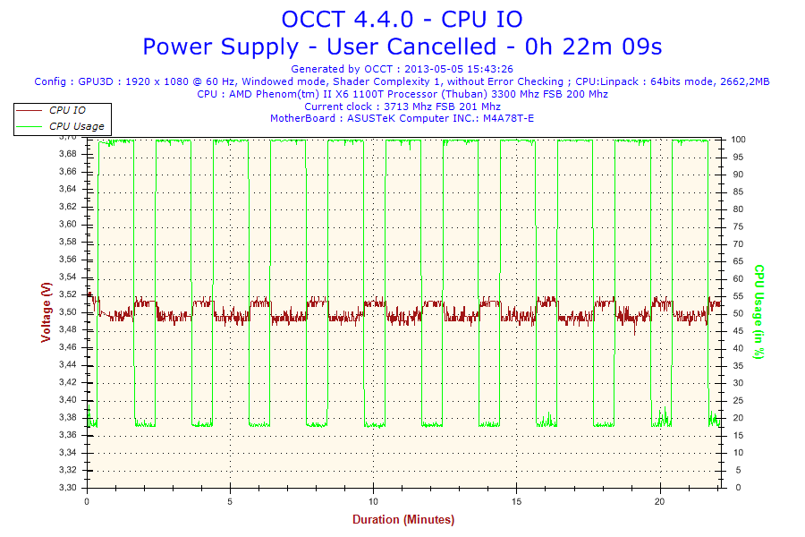

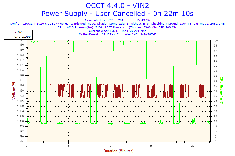

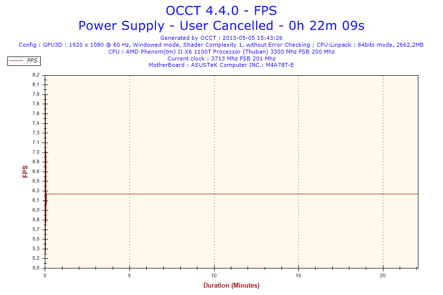

    zaktualizowałem bios co nie pomogło, kilka razy próbowałem umieścić te zdjęcia, cały czas resety, zawiechy, BS. Za to udało mi się jakimś cudem wykonać test oto rezultaty.
