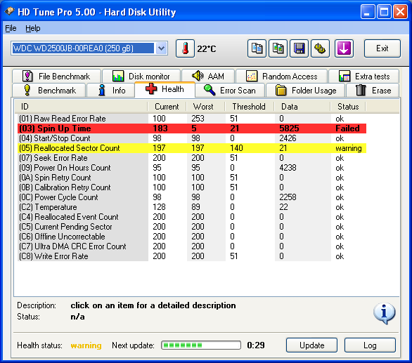

    Ze starego komputera mam dysk jak w temacie, pracuje on w kieszeni jako dysk zewnętrzny. Niestety ostatnio zauważyłem że zdjęcia na nim zapisane mają wielkość 0 bajtów i nie można ich odczytać. Szybko zrobiłem kopie wszystkich ważnych danych i dysk wyjąłem z kieszeni, a następnie podłączyłem pod komputer stacjonarny. Odczytałem S.M.A.R.T. programem HD Tune, nie wygląda to za ciekawie.
    WD2500JS - Czy dysk zewnętrzny z uszkodzonymi danymi jest do uratowania?
    Nadaje się on jeszcze do czegoś?

    Dysk jest uszkodzony i nadaje się do wymiany.

    Atrybut 05 wskazuje że uszkodzone są sektory na talerzu dysku.
    Atrybut 03 wskazuje problem z rozkręcaniem się talerza dysku, może to być spowodowane awarią silnika lub łożyska.

    Dziękuje za szybką odpowiedź, w takim razie dysk idzie na śmietnik.
