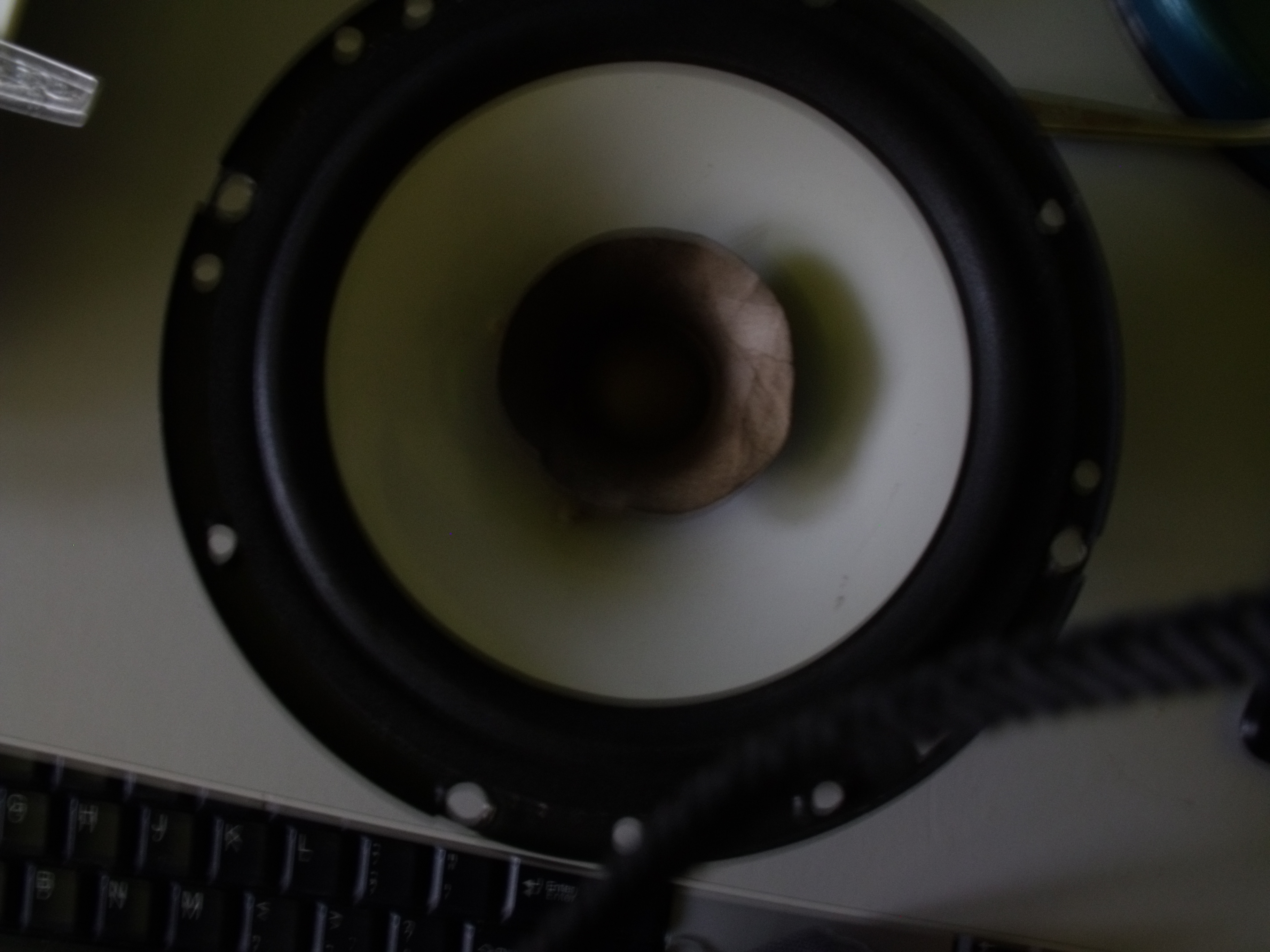

    Witam wszystkich bardzo serdecznie. Mam problem. Muszę zbudować wzmacniacz mocy 2x100W. Problem w tym że wzmacniacz będzie pracował w miejscu gdzie nie ma prądu 230V, będzie jedynie zasilany z akumulatora.
    Teraz mam następujące pytania:
    Czy istnieje możliwość zbudowania takie wzmacniacza przy tak stosunkowo niskim zasilaniu???
    Ile będzie grać godzin dany wzmacniacz z akumulatorem 12V 400Ah???
    Czy istnieje może jakiś gotowy kit do samodzielnego montażu???(znalazłem kilka ciekawych jednak wymagają one większego zasilania, np: http://sklep.avt.pl/p/pl/484831/wzmacniacz+2x...da8920+-+zestaw+do+samodzielnego+montazu.html , http://sklep.avt.pl/p/pl/40200/wzmacniacz+100...da7294+-+zestaw+do+samodzielnego+montazu.html )
    Jeśli nie będzie innej możliwości to będę musiał zbudować ogniwo które będzie miało 27V.
    Posiadam akumulator bosch 12V 400Ah.
    Początkowo zasilacz ma pracować z głośniczkami IC 118 50W 4om Blaupunkt Dualcone System (zdjęcie zamieszczam poniżej)
    Jak zbudować wzmacniacz 2x100W z akumulatorem 12V 400Ah? Jak zbudować wzmacniacz 2x100W z akumulatorem 12V 400Ah? [/img]

    A ja proponuję kupić gotowy wzmacniacz samochodowy....

    BILGO ma racje , nie ma sensu bawić się w przetwornice , zasilacze itp. jak Można za małe pieniądze kupić wzmacniacz samochodowy . Najprostsze i tańsze rozwiązanie , tylko nie przesadzaj z mocą bo możesz dość szybko pozbyć się zapasu energii.

    Na przestrzeń otwarta najlepiej nadają się głośniki estradowe. Bas może nie bd jakiś wspaniały , ale nośność dźwięku na pewno bardzo dobra. Nie wiem jak sobie z tym poradzi wzmacniacz , nie powinno być różnicy . Nie miałem okazji słuchać takiego zestawu.
    Kolumny już sobie sam możesz wybrać , nie inwestował bym w nie dużo . Najlepiej pierw zabrał od jakiegoś znajomego i zobaczył jak to bd grało. Pamiętaj żeby nie dać kolumn o jakieś ogromnej mocy , bo wzmacniacz najzwyczajniej nie wykorzysta ich mocy. Czasem lepsze jest realne 100w niż wyimaginowane 1200.
