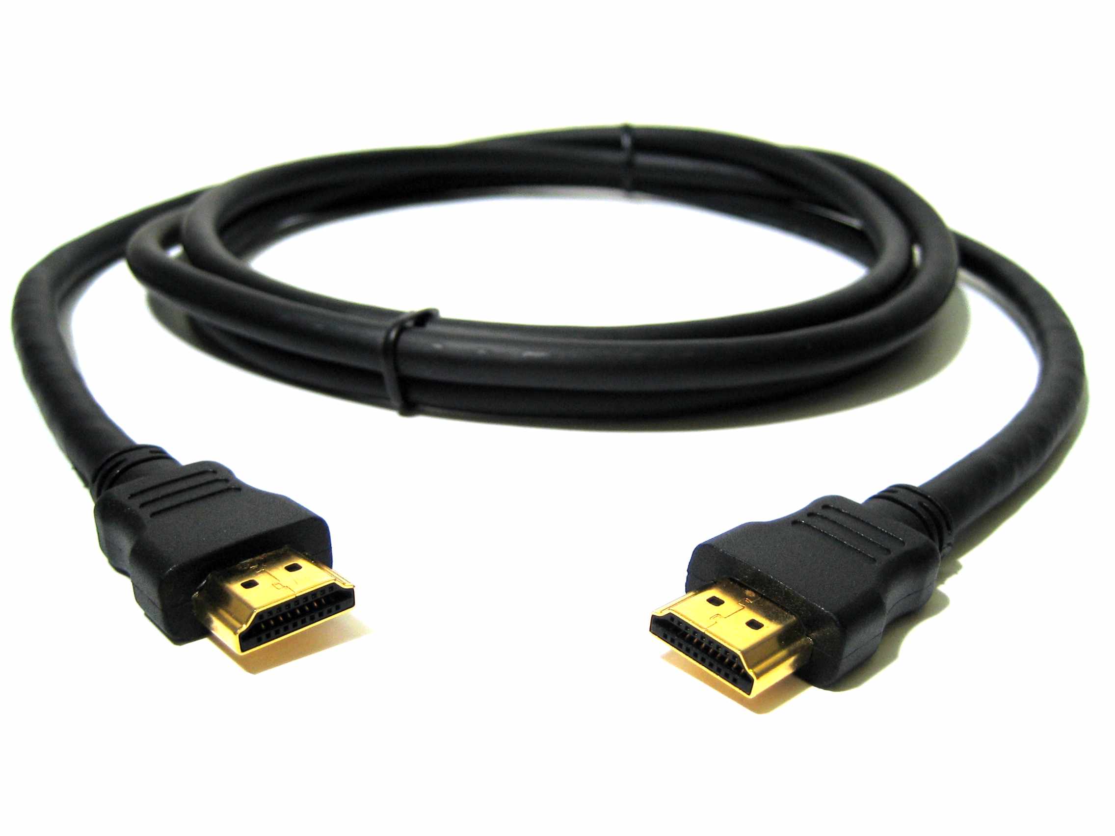

    Proszę o wytłumaczenie BABIE jak podłączyć sprzęta jak w temacie. Bardzo proszę ;)

    Witaj. Spróbuję pomóc. TV Samsung UE32F5500 z kinem Panasonic SA-PT 250 połączyłbym przewodem component Video (Kabel 3xCINCH RCA - 3x CINCH ) w kinie gniazdo component Video out a w TV gniazdo component Video IN . Do TV z dekodera Philips PRV HD podałbym przewód HDMI, w dekoderze gniazdo HDMI a w TV HDMI np 2. Połączenie dekodera z kinem domowym proponowałbym wykonać przewodem 2 X chincz w gniazdo wyjścia sygnału audio oznaczone jako prawy lewy a dwa pozostałe wtyki tego przewodu w kinie podłączyłbym w gniazda AUX L R. Podsumowując potrzebujesz następujące przewody, których przykładowy wygląd masz na załączonych fotografiach.

    Dźwięk z dekodera podajesz na kino domowe tym przewodem co ma po dwie końcówki ( na pierwszym zdjęciu). Podłączasz je w dekoderze w gniazdo oznaczone jako Lewy Prawy po lewej stronie od tych szerokich gniazd z opisem magnetowid / telewizor.W kinie domowym podłączasz pod gniazdo L R AUX po prawej stronie od tego, gdzie podłączone masz kolumny od kina domowego. Z powodu ubogich wejść w kinie nie będzie zbyt łatwo uzyskać dźwięk z TV na głośnikach kina domowego. O ile chciałabyś oglądać TV bez pośrednictwa kina domowego, to przewód HDMI pozwoli Tobie uzyskać obraz i dźwięk z dekodera poprzez przewód HDMI. Powodzenia. Pozdrawiam

    Miałam kabelki HDMI i ten z dwoma końcówkami - podłączyłam jak mówiłeś i aktualnie mam i obraz i dźwięk z kina! Super!!!

    Ten z trzema daj prosze miedzy kino a TV. Opis masz we wczesniejszych postach. Pozdrawiam.
