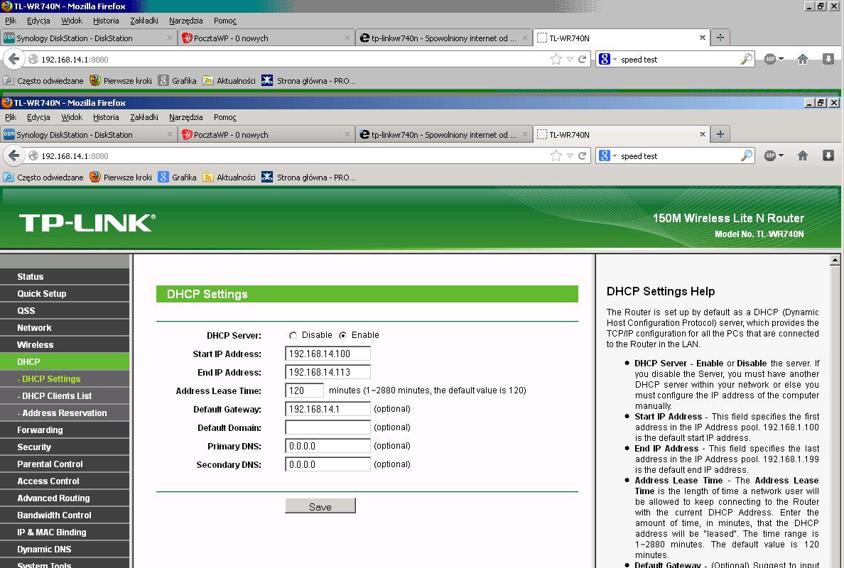

    Tzn ponownie wróciłem do ustawień pierwotnych czyli router upc z wpiętym w port 1 LAN kabel, kóry idzie do WAN w tp-linku. Na routerze upc włączone DHCP dla 2 adresów a na tp-linku też włączone ale dla 15.

  • #10 12289035
    jimasek
    Posty: 35287
    Pomógł: 3783
    Ocena: 2683
    Cały ruch idzie właśnie przez port WAN czyli przez routera.
    Dopisz jeszcze DNS-y do konfiguracji DHCP Settings. Zrób save i reboot routera. Sprawdź czy to będzie miało jakiś wpływ na prędkość.

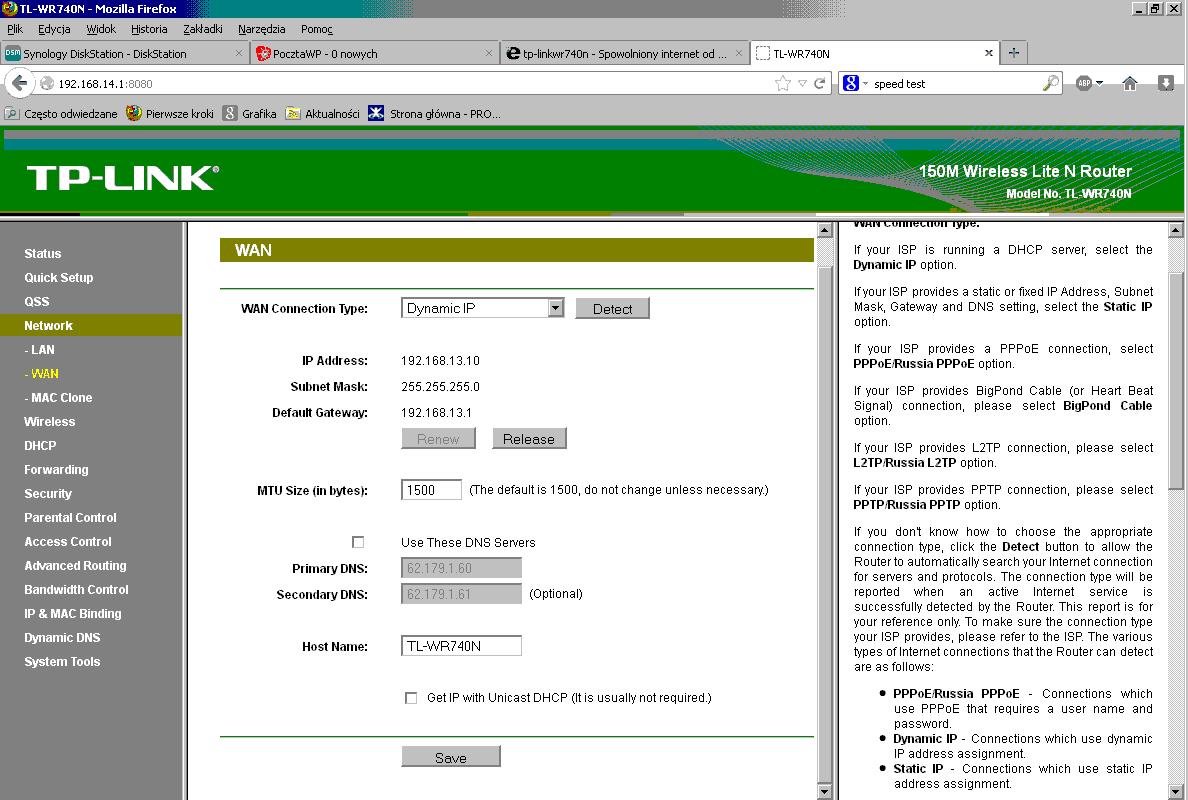

    Chodzi o DNS z ustwień WAN na screenie 1?
  • #12 12289059
    jimasek
    Posty: 35287
    Pomógł: 3783
    Ocena: 2683
    Chodzi o DNS na DHCP Settings na LAN-ie routera. Może być UPC lub uniwersalny google-owy.
  • #13 12289133
    tomrom1985
    Poziom 30  
    Posty: 2171
    Pomógł: 133
    Ocena: 644
    Ustawiłem dns upc. Obecnie na kablu pokazuje mi 44-47mb\s to już nie źle. Na wifi w standardzie g jest to 27-31mb\s a na drugim laptopie działającym w N jest tyle samo co po kablu. Rozumiem, że nie ma szans osiągnąć 60mb\s ?
    Czy możliwe, że to tylko kwestia dnsów? Będę jeszcze obserwował całość.
