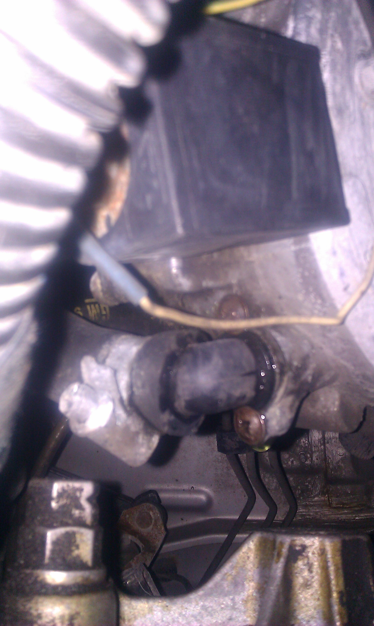

    Jechałem ostatnio i w korku zagotowało mi się borygo.
    Spod maski "poszła para" okazało się, że termostat włączający wentylator na chłodnicy nie działa i wiatrak się nie włączył, ale uporałem się z tym problem.
    Pojawił się nowy, z reduktora cieknie mi borygo.
    Załączam foto miejsca przecieku, dodam, że wężyk nie przecieka, problem tkwi przy tuż przy odpływie.
    Czy da się wymienić sam odpływ borygo (widzę tam dwie śruby) w reduktorze czy trzeba wymieniać cały reduktor ?
    Dzięki za pomoc !

    Tak, można to zrobić. Odkręcasz te wkręty i wyciągasz kolanko z oringiem. Montaż w odwrotnej kolejności.

    Czy zrobi to laik (odkręcam śruby, wyciągam kolanko, wstawiam nowe kolanko, zakręcam śruby)czy może mam zgłosić się do warsztatu ?
    Nie chce zabrać się za coś czego sam potem nie złożę do kupy.
    Mam jeszcze pytanie o układ przepływu borygo w reduktorze.
    Czy jeśli zdejmę wężyk i go zatkam to płyn wyciekmnie mi przez te kolanko ?
    Czy obowiązkowym jest spuszczenie całego borygo z instalacji ?
    Dzięki za info.

    Robisz tak jak napisałeś.
    Płyn wycieknie po zdjęciu węża.

    Jak kupić odpowiednie kolanko ?
    Mam książkę, homologacje itp, ale nigdzie nie widzę tam oznaczenia instalacji.
    Na fakturze mam tylko "instalacja 700"
    PS. płyn wycieknie przez reduktor, tak ?
    Czyli lepiej najpierw spuścić cały płyn ?

    Jeśli nie wiesz jaki to reduktor, to weź stare kolanko do sklepu i dobiorą Ci odpowiednie.
    Na moje oko wygląda jak Zavoli GE. Zobacz sobie na zdjęciach w sieci, czy Twój tak wygląda. Jeśli tak, kupujesz kolanko wodne Zavoli.
    Płyn wycieknie przez reduktor, ale możesz odłączyć wąż z cieknącego króćca i zleci tylko tyle ile potrzeba :wink:.

    A co jeśli wymontuję kolanko i sprowadzenie go zajmie np tydzień, a ja będę musiał pojechać gdzieś samochodem..
    Jeśli odkręcę kolanko to będę musiał je z powrotem wstawić aby "zamknąć" układ chłodniczy ?
    Mam nadzieję, że wymiana kolanka może odbyć się bez demontażu całego reduktora (może on pozostać na swoim miejscu) ?

    Możesz np: odłączyć drugi wąż wodny od reduktora i złączyć je razem kawałkiem rurki + opaski. Tylko musisz jechać na benzynie, bo bez podgrzewania reduktor zamarznie.
    Oczywiście nie musisz go demontować, jeśli masz podejście śrubokrętem.
