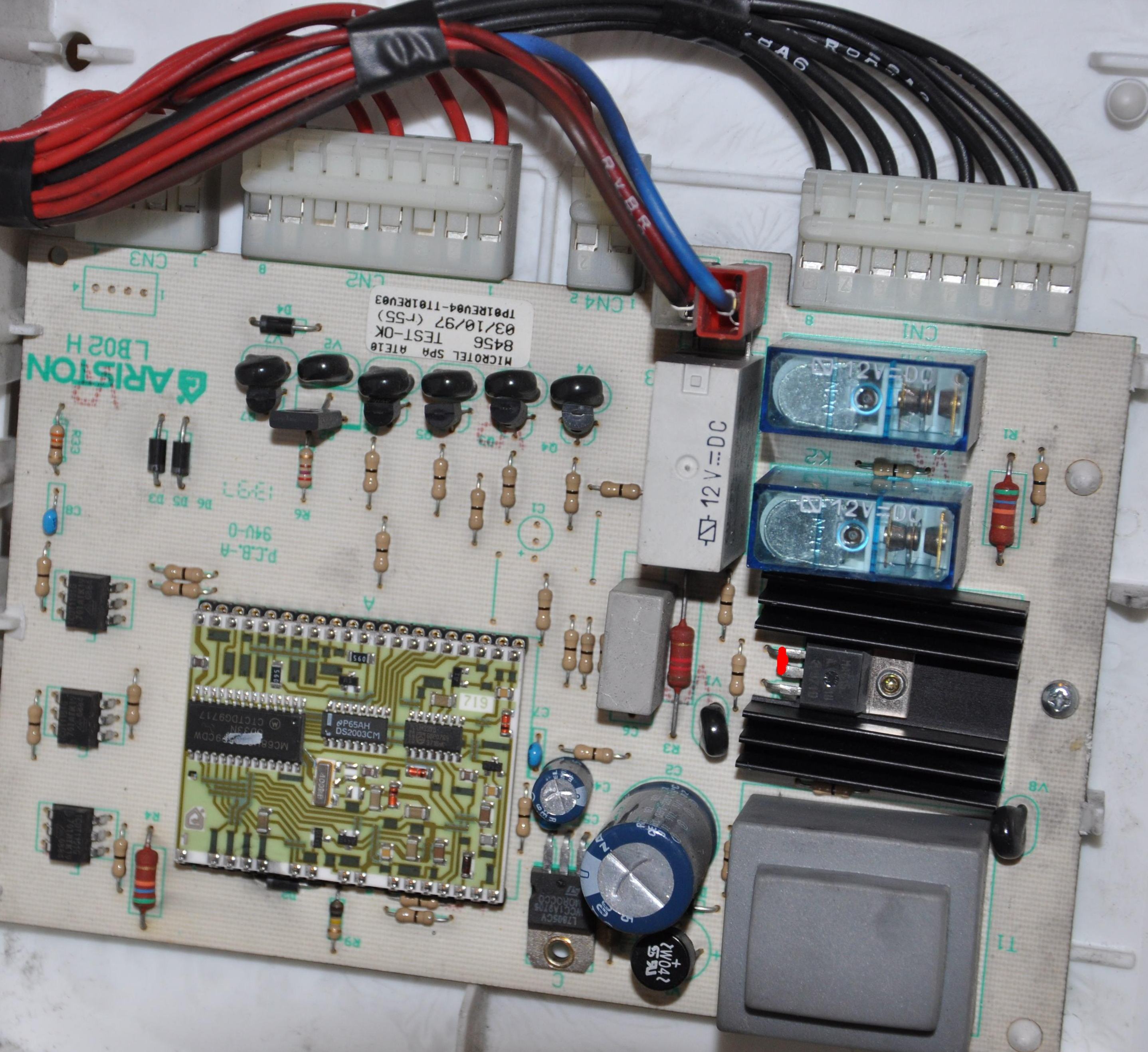

    Ariston AD10 EU Dialogic - Silnik pralki nie obraca bębnem, iskrzenie szczotek Witam,
    Pralka nie ma siły obrócić bębnem zarówno na praniu jak i wirowaniu.
    Brak jakichkolwiek błędów na wyświetlaczu.
    Po przeczytaniu podobnych postów
    - zmieniłem szczotki silnika - po zmianie jedna ze szczotek odrobinę iskrzy
    - zmieniłem triak sterujący silnikiem
    - po zwarciu triaka silnik przyspiesza do max obrotów
    - oporność tacho 175 Ohm sprawdzałem od strony modułu wraz z wiązką kabli miedzy silnikiem i modułem
    Po tych czynnościach dalej to samo.
    Po paru próbach wirowania na pusto pralka wybiórczo zaczyna "zaskakiwać" i silnik wchodzi na wysokie obroty, zwłaszcza pod koniec cyklu wirowania kiedy obroty są największe.
    Załączam zdjęcie modułu elektroniki.
    Proszę o pomoc w zdiagnozowaniu usterki.

    Zmieniłem moduł elektroniczny a pralka dalej nie ma siły kręcić na trybie prania przy pełnym załadowaniu bębna. W przypadku wirowania - rusza ciężko ale jak już ruszy to wiruje normalnie.
    Zdziwił mnie fakt iż po włączeniu pralki i pobraniu wody trzeba czekać ok 2 min zanim pralka dokona próby obrócenia bębnem. W tym czasie słychać jak by szum grzałki. Po 2 min słychać klepanie przekaźników i pralka próbuje obrócić bębnem raz w lewo raz w prawo, jednak jest to ruch o około 30 stopni.

    Miałem już dwa takie przypadki i w obu był silnik. Albo przygnił kabel przy zabezpieczeniu termicznym, albo w zaciskach albo nadpalenie w wirniku. Podłącz go na ostro do sieci to się przyzna gdzie go boli. Aristony na rewersyjnych nie sprawdzają prędkości silnika tylko czy w ogóle się kreci, więc jeśli nim buja cokolwiek to moduł nie wykrywa błędu.

    Od razu pokazał gdzie ma słabość - zjarany wirnik.

    Podmieniłem silnik i pralka działa jak nowa. Zamykam temat.
