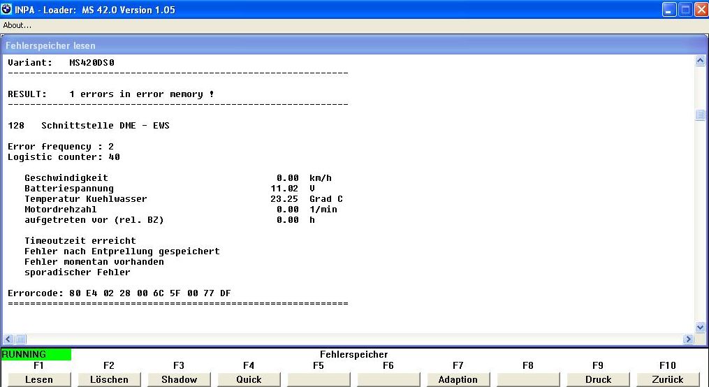

    Błąd w ECU: 128 DME/EWS Communication lub inne tłumaczenie "EWS signal not present or faulty", dokładniej tu: http://www.kneb.net/bmw/E46/E46%20Trouble%20codes.pdf
    W EWS brak błędów.

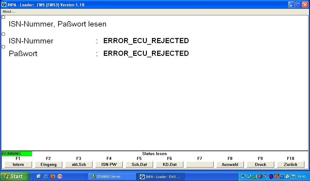

    Synchro EWS-DME wywala coś jak "ecu_timeout_rejected".
    ISN nie odczytuje.

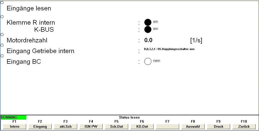

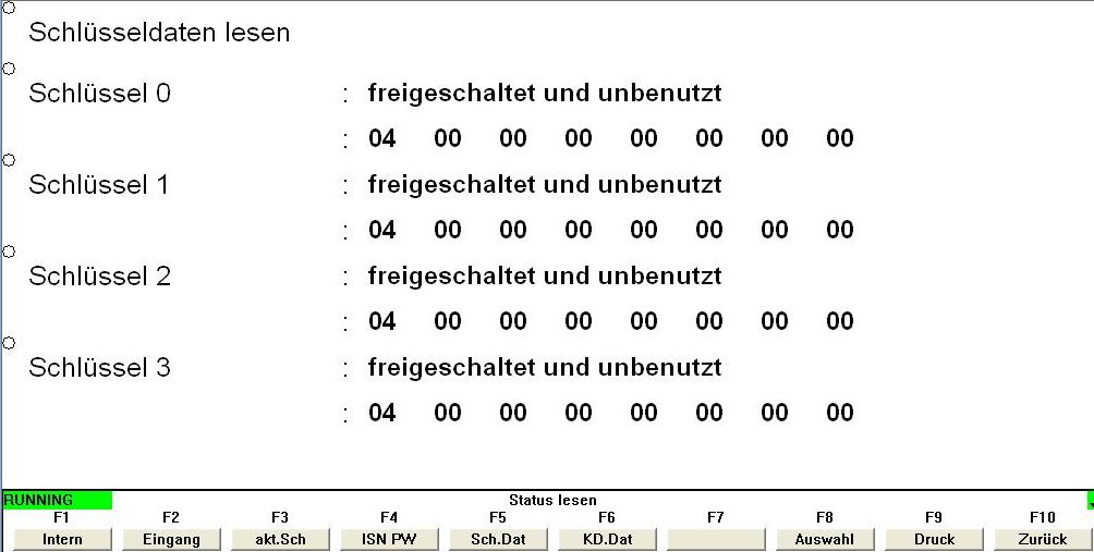

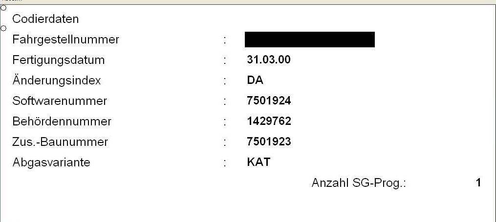

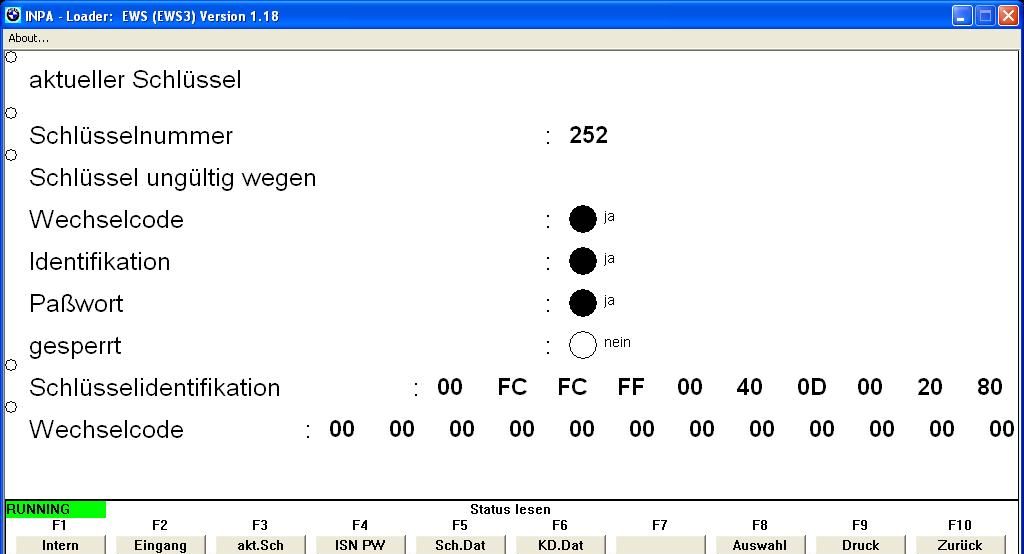

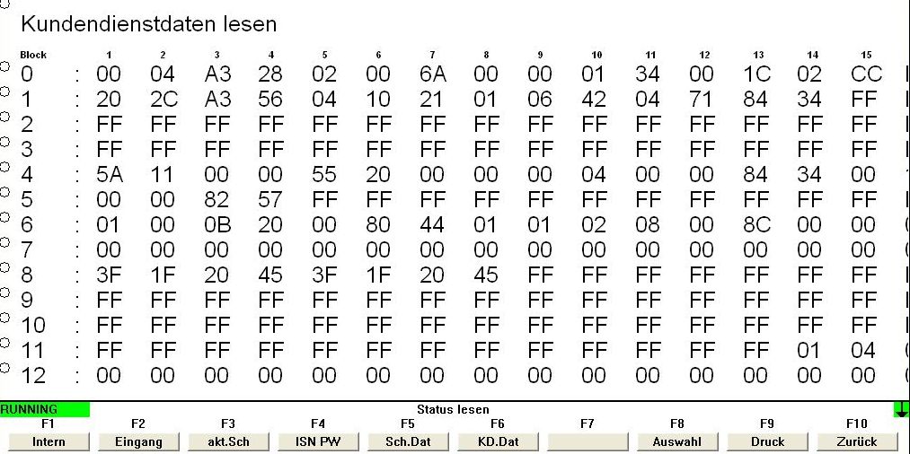

    Z EWS, czy bez błąd jest ten sam.
    Odczyt z DME i EWS. Może screeny coś podpowiedzą.
    BMW E39 2000 - Błąd EWS-DME, rozrusznik nie kręci, brak ISN, ECU podejrzane? BMW E39 2000 - Błąd EWS-DME, rozrusznik nie kręci, brak ISN, ECU podejrzane? BMW E39 2000 - Błąd EWS-DME, rozrusznik nie kręci, brak ISN, ECU podejrzane? BMW E39 2000 - Błąd EWS-DME, rozrusznik nie kręci, brak ISN, ECU podejrzane? BMW E39 2000 - Błąd EWS-DME, rozrusznik nie kręci, brak ISN, ECU podejrzane? BMW E39 2000 - Błąd EWS-DME, rozrusznik nie kręci, brak ISN, ECU podejrzane? BMW E39 2000 - Błąd EWS-DME, rozrusznik nie kręci, brak ISN, ECU podejrzane? BMW E39 2000 - Błąd EWS-DME, rozrusznik nie kręci, brak ISN, ECU podejrzane?

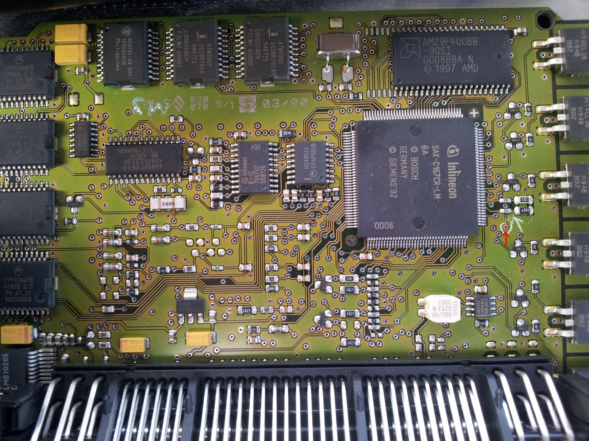

    Sygnał z EWS dociera przez rezystor 30 KΩ do CPU w miejscu zaznaczonym.

    Spróbowałbym jeszcze zrobić mu jeszcze dziewicze ECU.
    Najlepiej odczytać zawartość 29F400BB Willemem, ale nie mam adaptera u siebie, a druciarstwo mi się nie uśmiecha.
    Tego flasha można odczytać w całości po linii K (ster na stole).
    Czym to odczytać po K ?.
    W przypadku np ST10 bardzo ładnie spisuje się zwykły VAG i ST10 Flasher.
    Nie wiem czemu ma służyć opcja w MPPS pełnego odczytu po K, jak odczytuje jedynie 32KB.
    Myślałem, że odczyta nie tylko mapy.
    Na ten moment zrobiłem sterownik dziewiczy i pali.
    Niestety 29f400 musiałem traktować Willemem.
    Jak ktoś będzie miał wiedzę jak to zrobić po K, to proszę o info.
