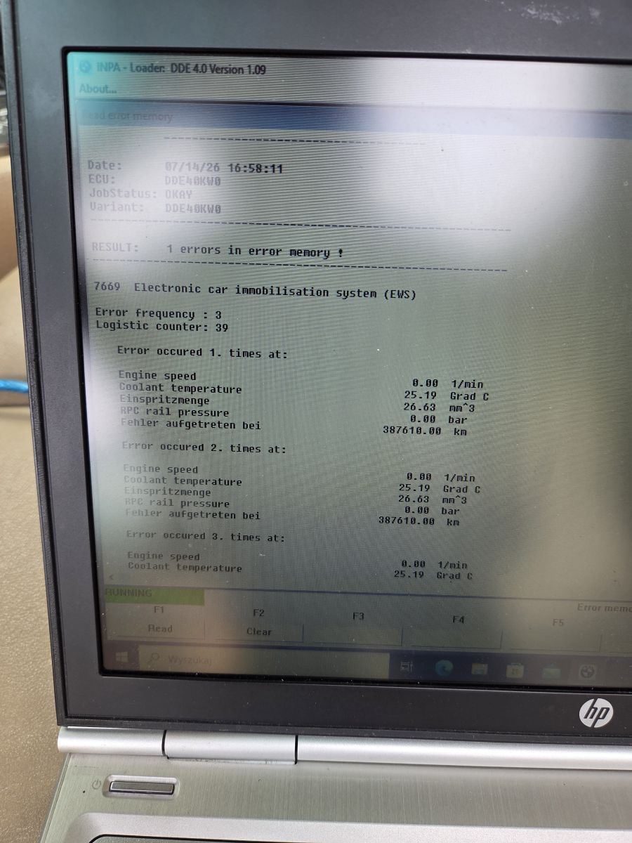

    Witam serdecznie.
    Mam problem z BMW E39 3.0 diesel (2001 rok), a mianowicie cos 'kradnie mi prąd' i akumulator był tak słaby, ze rozsynchronizował sie mi EWS. Synchronizacja przez INPE również nie działa (wyskakuje komunikat o błędzie ERROR_ECU_REJECTED)
    W module EWS był błąd "power on reset' i usunął się, a jak wchodzę w sekcje identyfikacji to ISN i password mam "ERROR_ECU_REJECTED"
    W module silnika natomiast mam błąd 7669 i jak go usunę to wraca zaraz
    W kablu mam połączone piny 7 i 8, akumulator naładowany do pełna i podłączony jeszcze jeden akumulator żeby napięcie nie spadło, a mimo wszystko synchronizacji prze INPE nie da się zrobić (wyskakuje komunikat iż wartości startowe się różnią".
    Jak moge sobie w tym wypadku poradzić? muszę kupić drugi sterownik EWS?

    BMW E39 3.0d 2001 - EWS rozsynchronizowany, INPA ERROR_ECU_REJECTED i błąd 7669

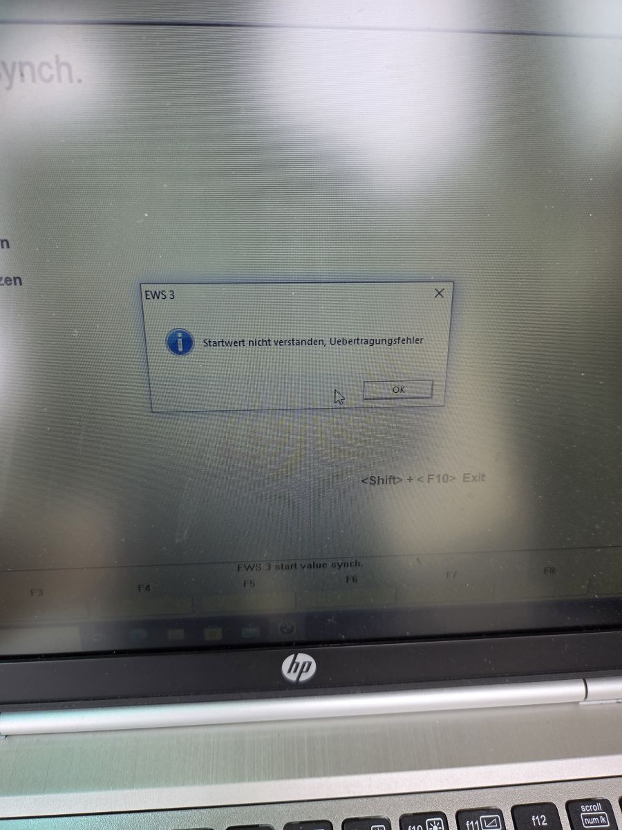

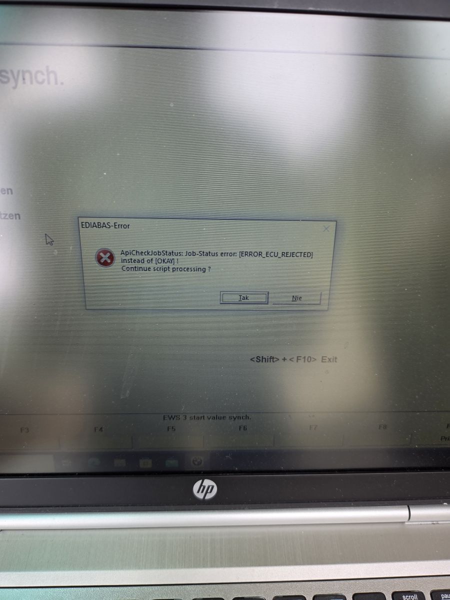

    Natomiast podczas proby snychronizacji - po kliknieciu w reset, najpierw pojawia sie blad
    Ekran laptopa z oknem „EDIABAS-Error” i komunikatem „ERROR_ECU_REJECTED” oraz przyciskami Tak/Nie
    po wykonaniu skryptu mimo bledu wyswietla sie komunikat:
    Ekran laptopa z oknem „EWS 3” i komunikatem błędu „Startwert nicht verstanden, Uebertragungsfehler”.
