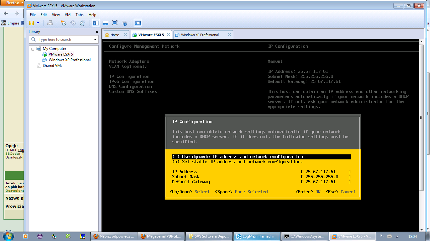

    Witam wszystkich,
    Postawiłem na swoim laptopiku serwer ESXi za pomocą narzędzia VMware Workstation, mogę się łączyć i zarządzać serwerem za pomocą programu vSphere.
    Chciałbym również móc połączyć się z serwerem z innego komputera, czy to za pomocą właśnie tego programu lub ssh (przez putty).
    Próbuję to zrobić wykorzystując wirtualną sieć, którą tworzę przez hamachi. Jestem połączony ja oraz drugi komputer do stworzonej sieci.
    W programie workstation widzę serwer oraz wirtualną kartę sieciową hamachi. Próbowałem różnych połączeń z tą kartą za pomocą NAT, only host, bridget i nic nie przyniosło pożądanego efektu. Wyczytałem, że powinno to być jednak połączenie przez mostkowanie (bridget), ale nie potrafię sobie z tym poradzić.
    Jeżeli ktoś ma pomysł jak to skonfigurować to będę bardzo wdzięczny.
    Inne pomysły jak połączyć się z serwerem z zewnątrz również mile widziane.
    Z góry dziękuję za pomoc.

  • #5 12288812
    Raffis20
    Posty: 17
    Wyłączałem i też nie działa.
    Dodam, że na serwerze jest dodatkowa opcja wprowadzenia ip/maski/bramy - przy ustawieniu mostkowym trzeba je uzupełnić, a nie wiem jak powinno być prawidłowo, pewnie to jest moim problemem.
    Wprowadzałem różne kombinacje ale nie działało. Kiepsko się znam na adresacji.

  • #7 12289005
    Raffis20
    Posty: 17
    Serwerem jest ESXi który stoi na czymś a'la VirtualBoxa, tylko firmy VMware (dokładnie się nazywa VMware Workstation 9~).
    A vSphere jest programem do zarządzania tym serwerem, ponieważ ten serwer to bardzo "prosty" linux - tzn. bez zbędnych gadżetów.
    Tak wygląda postawiony ten serwer:
    Jak skonfigurować połączenie ESXi przez Hamachi na VMware Workstation?
    A tutaj wynik komendy:
    Kod: text
    Zaloguj się, aby zobaczyć kod
