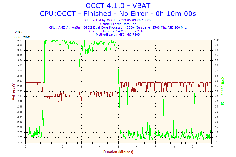

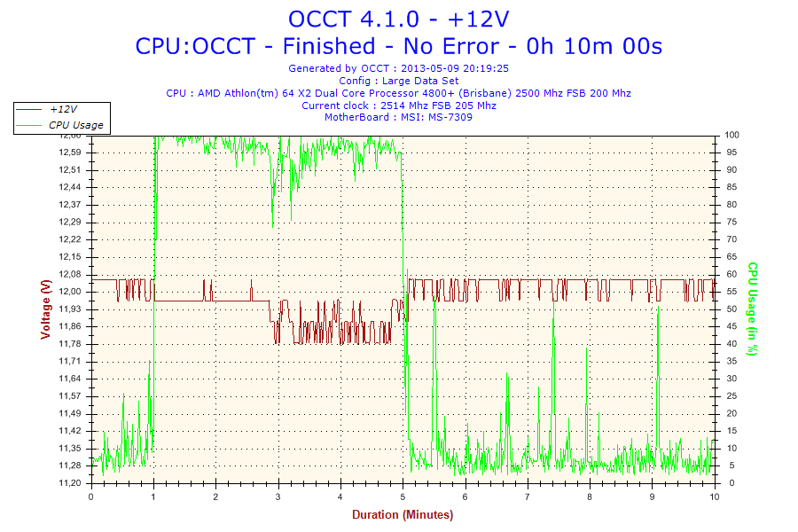

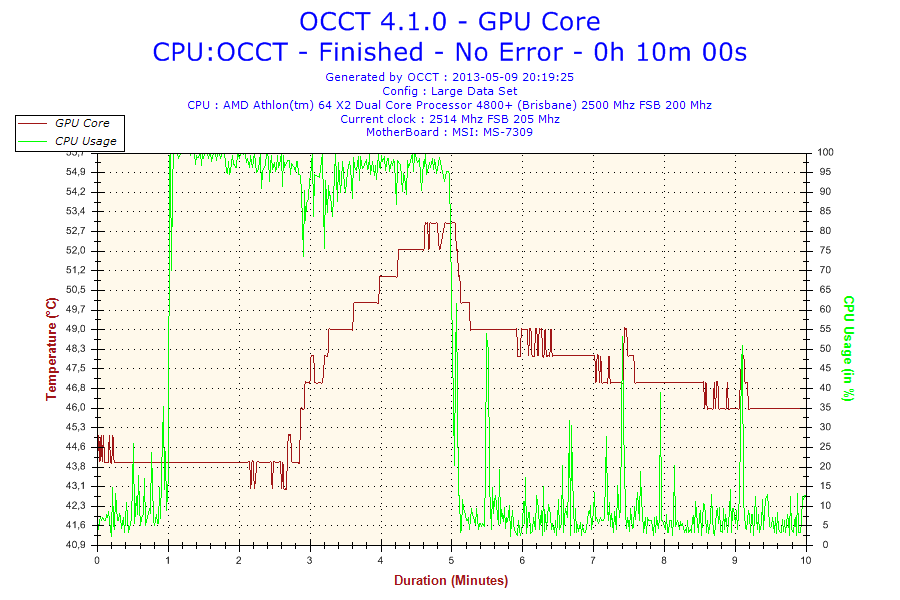

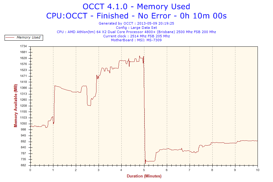

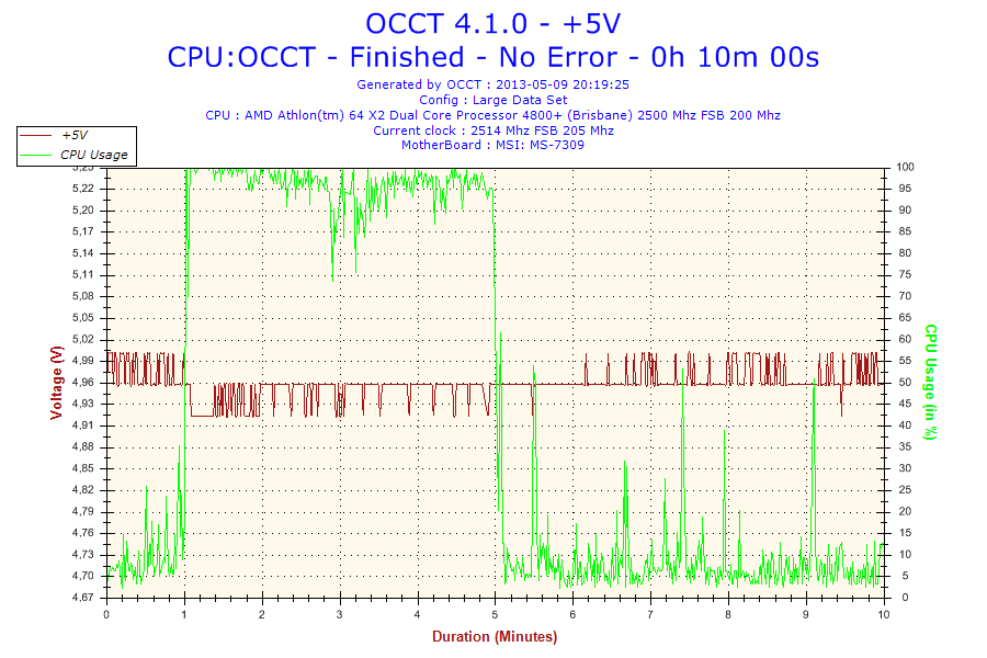

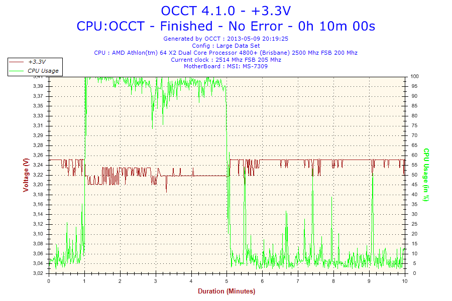

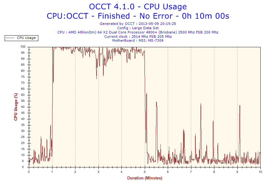

    Wklej screeny z OCCT po 10 min tescie.
    Wejdz w panel ustawien NVIDIA i ustaw antyaliasing i filtrowanie anizotropowe jako ustawiane przez aplikacje (lub podobnie sie to nazywa).
    Wejdz do gry i zobacz czy nie masz ustawionego antyaliasingu/filtrowania anizotropowego. Jesli tak to wylacz te opcje.

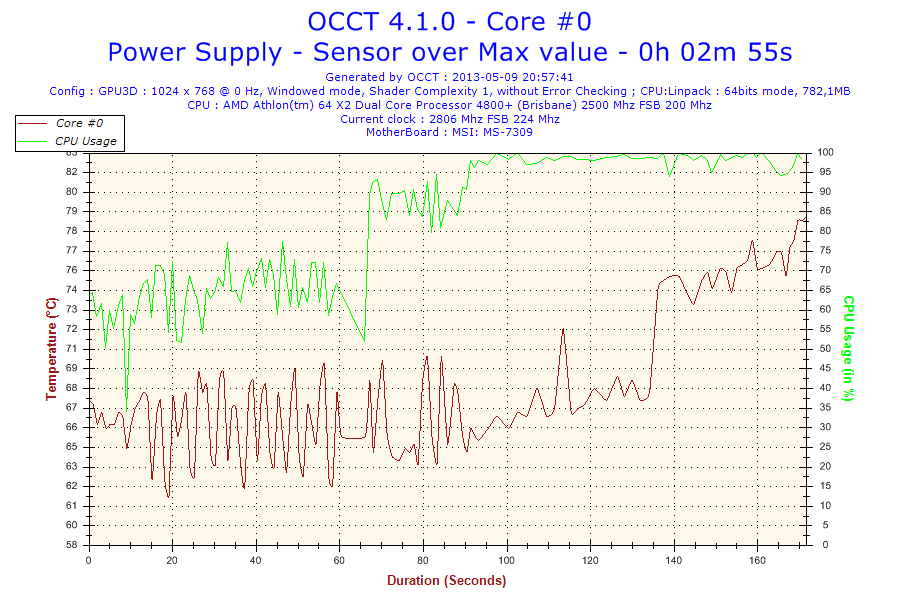

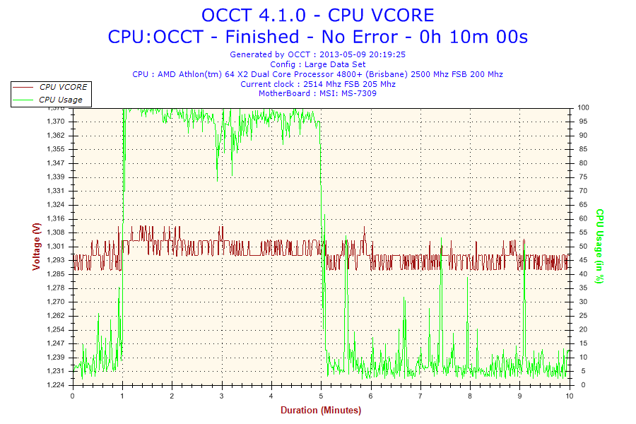

    Tamto z ustawieniami zrobiłem,a co do screenów to wszystkie 14 mam Ci wrzucić na serv i wysłać? Czy ile,które?

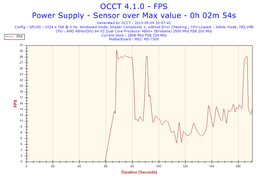

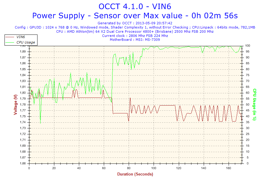

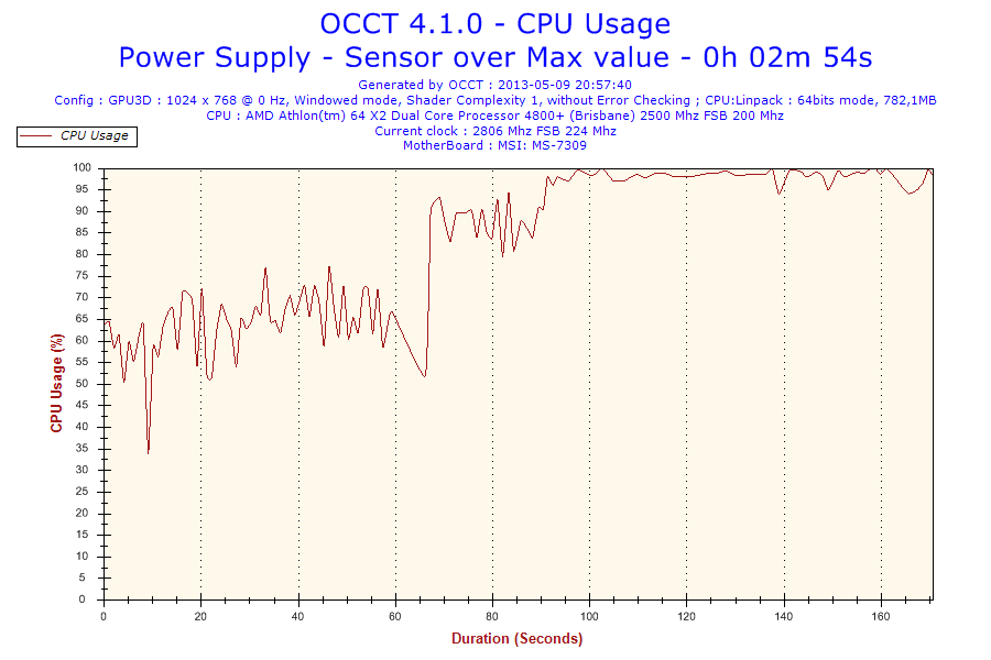

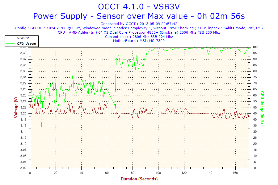

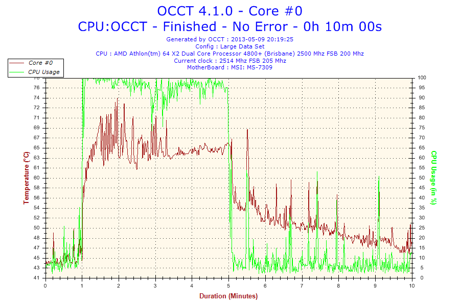

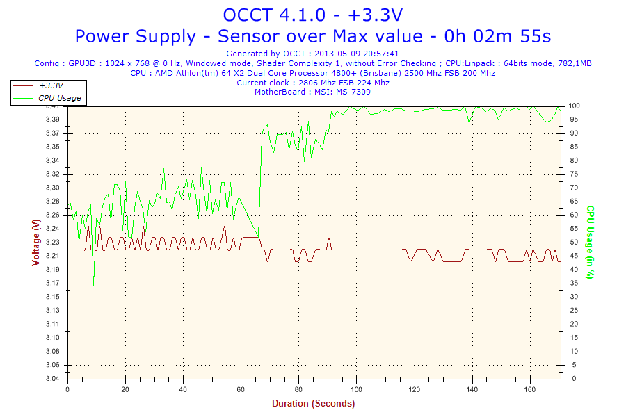

    Mam takie cudo:
    -Zasilacz Fortron/Source 400w
    Tylko nie wiem czy działa,bo wyciągałem go z komputera z Niemiec,który tylko raz mi się włączył,a gdy chciałem mu już instalować Wina przy końcu zawsze niebieskie okno z napisami wyskakiwało(to nie BIOS xD) i koniec :D A teraz nawet się nie włącza. :P
    A co Xp'ka to nie zbyt jestem przekonany,bo jak go miałem to często mi się komputer psuł xD
    A tych obrazków nie mogę wrzucić. O.o
    Obrazki będą zaraz ;D
    Fifa 12 i 13 - Zacinanie na Windows 7, AMD Athlon 64 X2, GeForce GT 220, 2GB RAM Fifa 12 i 13 - Zacinanie na Windows 7, AMD Athlon 64 X2, GeForce GT 220, 2GB RAM Fifa 12 i 13 - Zacinanie na Windows 7, AMD Athlon 64 X2, GeForce GT 220, 2GB RAM Fifa 12 i 13 - Zacinanie na Windows 7, AMD Athlon 64 X2, GeForce GT 220, 2GB RAM Fifa 12 i 13 - Zacinanie na Windows 7, AMD Athlon 64 X2, GeForce GT 220, 2GB RAM Fifa 12 i 13 - Zacinanie na Windows 7, AMD Athlon 64 X2, GeForce GT 220, 2GB RAM Fifa 12 i 13 - Zacinanie na Windows 7, AMD Athlon 64 X2, GeForce GT 220, 2GB RAM Fifa 12 i 13 - Zacinanie na Windows 7, AMD Athlon 64 X2, GeForce GT 220, 2GB RAM Fifa 12 i 13 - Zacinanie na Windows 7, AMD Athlon 64 X2, GeForce GT 220, 2GB RAM Fifa 12 i 13 - Zacinanie na Windows 7, AMD Athlon 64 X2, GeForce GT 220, 2GB RAM
    Dobra wszystkie obrazki wrzuciłem,a teraz czekam na kolejną radę od Ciebie ;DD
  • #20 12289485
    Samsung_L4
    Poziom 24  
    Posty: 589
    Pomógł: 48
    Ocena: 26

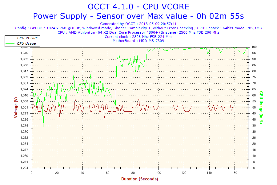

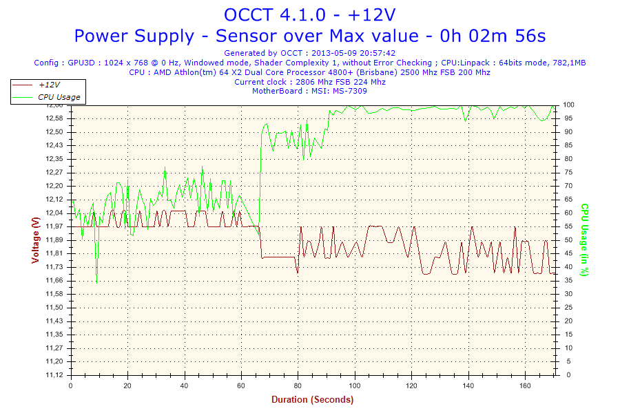

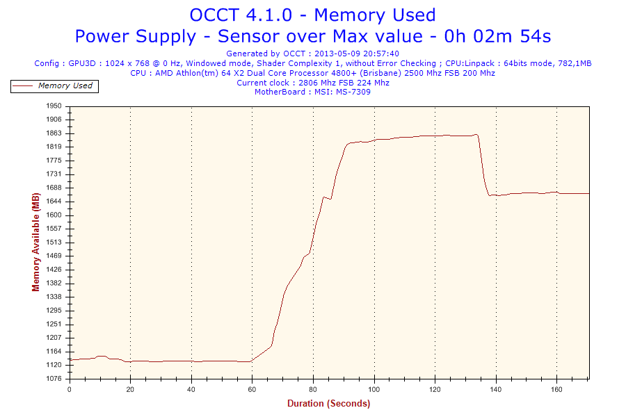

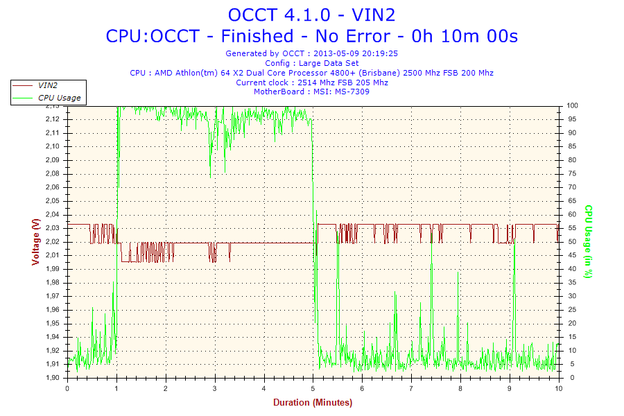

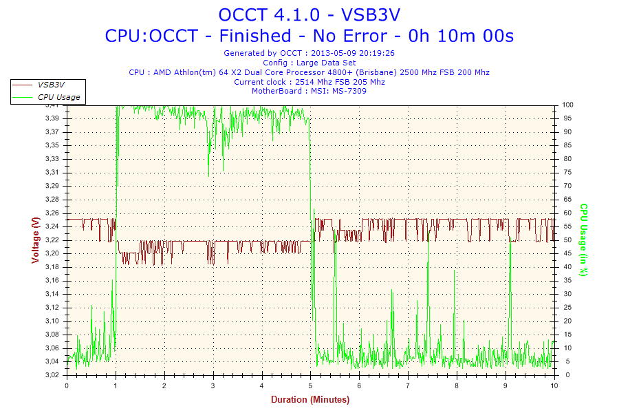

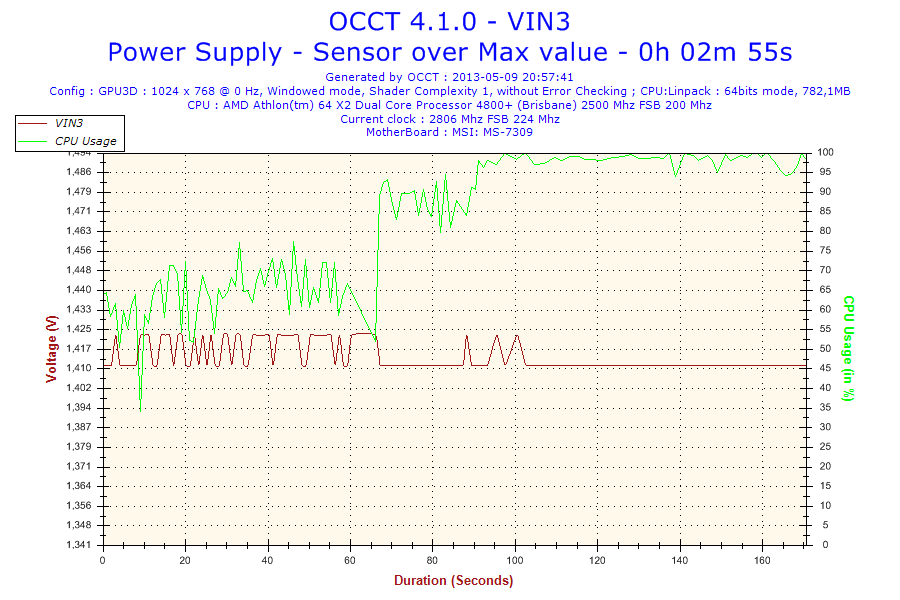

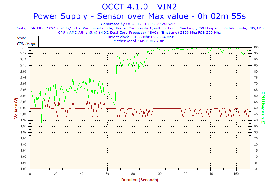

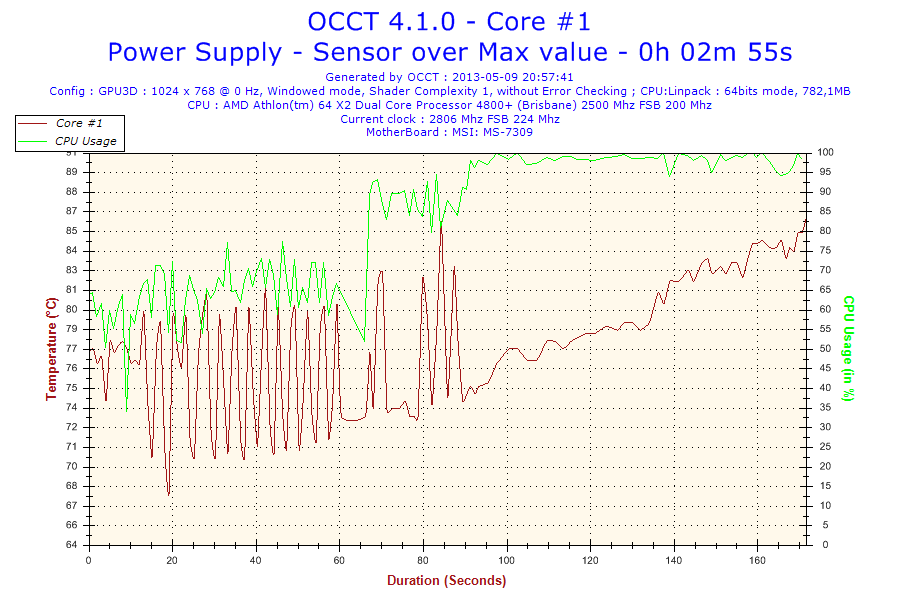

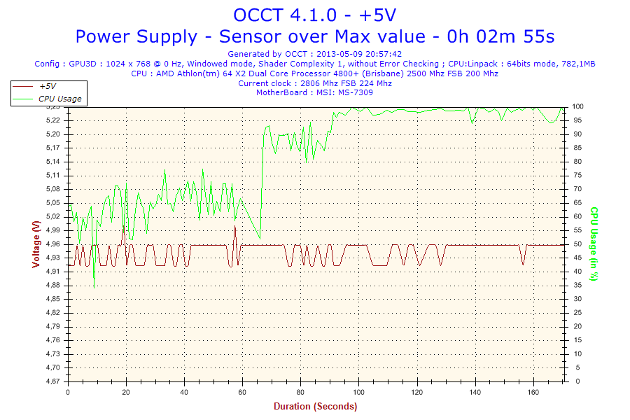

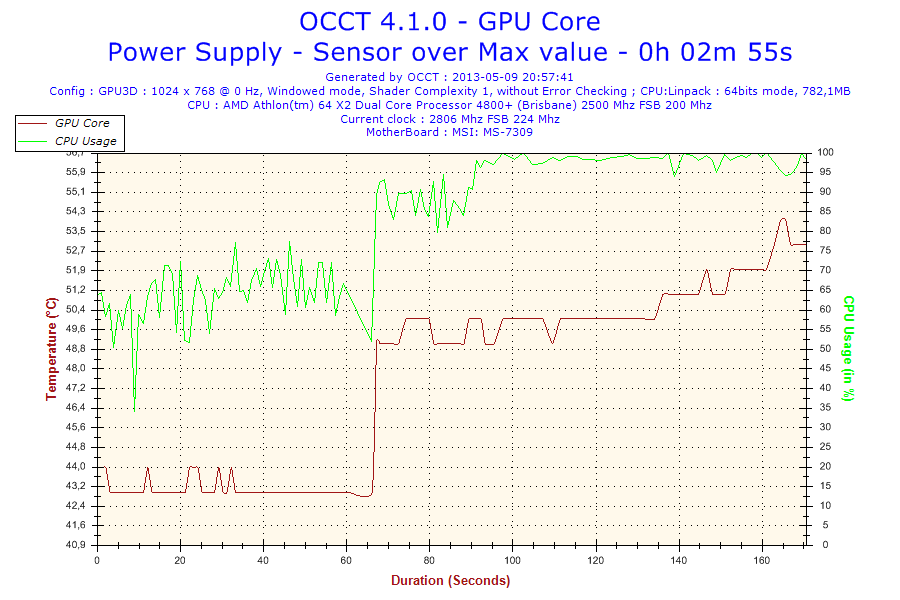

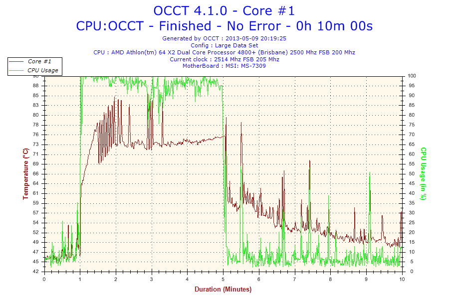

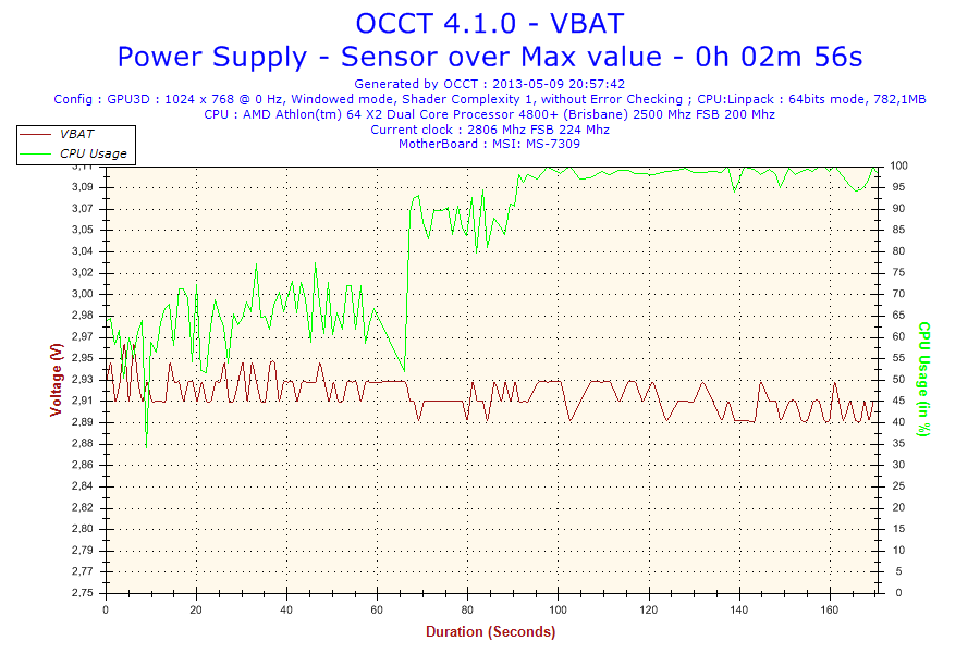

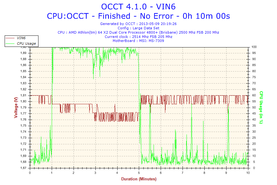

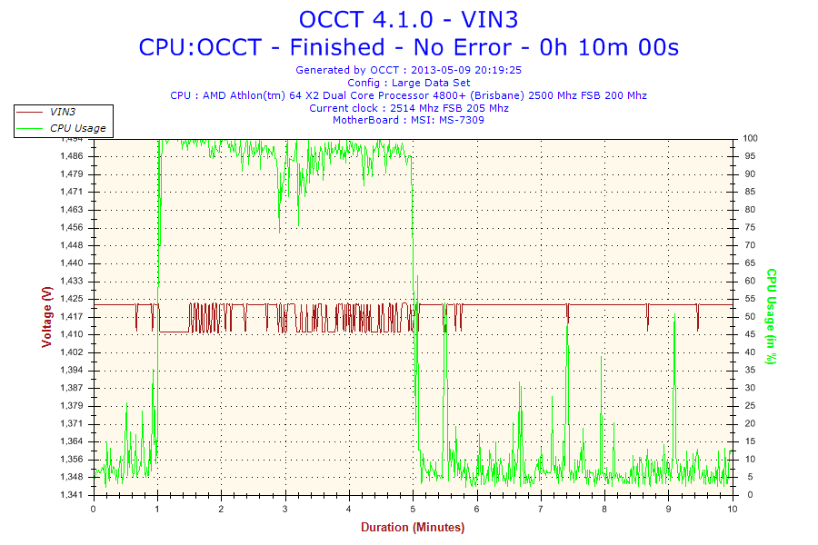

    Zrob jeszcze raz test OCCT ale tym razem nie CPU tylko POWER SUPPLY, wklej obrazek z temperatura karty graficznej.
    Procesor troche sie grzeje - wyczysc chlodzenie i (jesli mozesz) wymien paste termoprzewodzaca miedzy radiatorem i CPU.
    Pomoglo cos wylaczenie antyaliasingu i filtrowania anizotropowego?
    Jesli chcesz pograc to tak jak pisalem: wymiana karty i zasilacza.

    Nie za bardzo. A jak był ten test to w między czasie na chwile Fife włączyłem,bo chciałem coś zobaczyć. ;P
    Przy 2 minuty 52 sekundy przerwało. O.o Coś że max value.
  • #22 12289956
    Samsung_L4
    Poziom 24  
    Posty: 589
    Pomógł: 48
    Ocena: 26
    Jak masz w tle test OCCT to Fifa ma prawo sie przycinac bo OCCT bedzie obciazal proca/grafike w 100%.
    Wklej screeny z tego testu co wywalil po niecalych 3 minutach.

    Fifa 12 i 13 - Zacinanie na Windows 7, AMD Athlon 64 X2, GeForce GT 220, 2GB RAM Fifa 12 i 13 - Zacinanie na Windows 7, AMD Athlon 64 X2, GeForce GT 220, 2GB RAM Fifa 12 i 13 - Zacinanie na Windows 7, AMD Athlon 64 X2, GeForce GT 220, 2GB RAM Fifa 12 i 13 - Zacinanie na Windows 7, AMD Athlon 64 X2, GeForce GT 220, 2GB RAM Fifa 12 i 13 - Zacinanie na Windows 7, AMD Athlon 64 X2, GeForce GT 220, 2GB RAM Fifa 12 i 13 - Zacinanie na Windows 7, AMD Athlon 64 X2, GeForce GT 220, 2GB RAM Fifa 12 i 13 - Zacinanie na Windows 7, AMD Athlon 64 X2, GeForce GT 220, 2GB RAM Fifa 12 i 13 - Zacinanie na Windows 7, AMD Athlon 64 X2, GeForce GT 220, 2GB RAM Fifa 12 i 13 - Zacinanie na Windows 7, AMD Athlon 64 X2, GeForce GT 220, 2GB RAM Fifa 12 i 13 - Zacinanie na Windows 7, AMD Athlon 64 X2, GeForce GT 220, 2GB RAM Fifa 12 i 13 - Zacinanie na Windows 7, AMD Athlon 64 X2, GeForce GT 220, 2GB RAM Fifa 12 i 13 - Zacinanie na Windows 7, AMD Athlon 64 X2, GeForce GT 220, 2GB RAM Fifa 12 i 13 - Zacinanie na Windows 7, AMD Athlon 64 X2, GeForce GT 220, 2GB RAM Fifa 12 i 13 - Zacinanie na Windows 7, AMD Athlon 64 X2, GeForce GT 220, 2GB RAM Fifa 12 i 13 - Zacinanie na Windows 7, AMD Athlon 64 X2, GeForce GT 220, 2GB RAM
  • #24 12299309
    Miniu.x9
    Posty: 86
    Ocena: 9
    No Screeny wkleiłem i co teraz?
  • #25 12299514
    RoStER
    Poziom 30  
    Posty: 1772
    Pomógł: 98
    Ocena: 29
    Procesor Ci się przegrzewa, wyczyść komputer, oraz chłodzenie procesora, sprawdź poprawność montażu oraz pasta pod radiatorem do wymiany.

    Wymieniłem pastę pod radiatorem oraz na karcie graficznej, dokupiłem nowe chłodzenie do karty i co się okazało? Że problem leżał w tym, iż moja osłona nie wpuszczała zbyt dużo powietrza, a wypuszczała zbyt mało tych kurzów.
