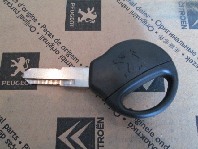

    Czy nowy (grot nie wyrżnięty) czysty kluczyk w oryginalnym opakowaniu Peugeota z ID46 jest już prekodowany.

    Powinien być już prekodowany.

    Nowe "gołe" klucze nie są kodowane pod samochód, trzeba je, po nacięciu, zakodować za pomocą PP. Nacięte też nie są kodowane.

    Peugeot 206 - Czy nowy kluczyk ID46 jest fabrycznie prekodowany? Wiem jak dopisać do samochodu, wiem jak odczytać pin, ale nie mam czym prekodować. Dam radę coś zdziałać z tego?

    Masz pin i dopisujesz do BSI, to wszystko z twojej strony.

    Prekodować? A co rozumiesz pod tym określeniem?

    Prekodować transponder, to w/g mnie znaczy zapisać w jego pamięci kod, definiujący jego zastosowanie do jednej marki, warunkujący komunikację tu z BSI. W czym twoje pytanie miało pomóc?

    Masz chyba na myśli - przypisanie klucza do konkretnego egzemplarza pojazdu? Ta procedura przebiega automatycznie podczas wczytywania nowych kluczy.

    cyt:"Prekodowanie polega na przygotowaniu transpondera pod markę lub dany typ immobilizera. Odpowiednio przygotowany transponder jest gotowy do zamontowania w kluczyku i zaprogramowania w samochodzie przy pomocy kodu pin znajdującego się na oryginalnej karcie kodowej lub jeśli go nie ma, można go odczytać z centralki immobilizera, ECU lub innego modułu odpowiedzialnego za kodową blokadę rozruchu."
    Zaczerpnięte z Internetu tak żeby rozwiać wątpliwości.
    Co do tematu to oryginalny powinien być prekodowany.

    Dla P206 nie musi być prekodowany.
    Transponder musi być w trybie "Password", ale jeżeli masz oryginalny kluczyk - z pewnością jest już w tym trybie.

    Dopisanie to był pikuś. Dobrze że ktoś mądrzejszy ode mnie podpowiedział mi o mechanicznym aspekcie zagadnienia. Niby poprawnie dociętym kluczem można zablokować mechanicznie stacyjkę. Nie mogę opisać szczegółów, bo jednak jest to jeden z systemów ochrony pojazdu.
