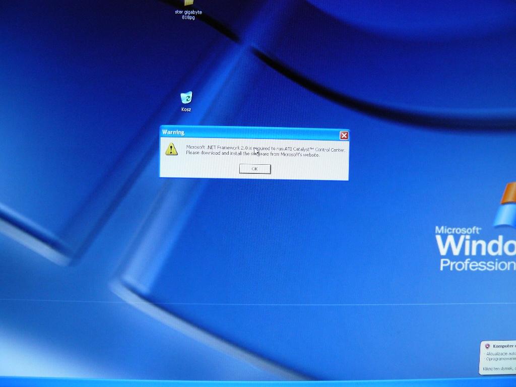

Po sprawdzeniu napięć na przetwornicy, monitor ruszył od razu, niestety podczas oglądania po około 2 godzinach zauważyłem białą poziomą linię i ta linia po kilku godzinach się nasiliła i migała (szerokość linii około 1 piksela, a gdy się mocno rozgrzeje to 2, świeci na biało - jaśniej -ciemniej przez całą długość monitora,mniej więcej w 3/4 monitora, po prawej stroje jakby trochę jaśniejsza, czasem widać na linii "migotanie"jakby sie przetwornica wzbudzała, albo jakieś zakłócenia).

1. Service menu widoczna biała linia
2. Przybliżona linia (DVI dekoder full hd 1920x1079 50hz )
3.Komputer (DVI 1920x1200 60hz )
4. Komputer (DVI 1920x1200 60hz ) niebieska tapeta widać wciąż biała linie
5. Karta TV (VGA 1024x768 75hz) niebieskie menu karty linia znika
