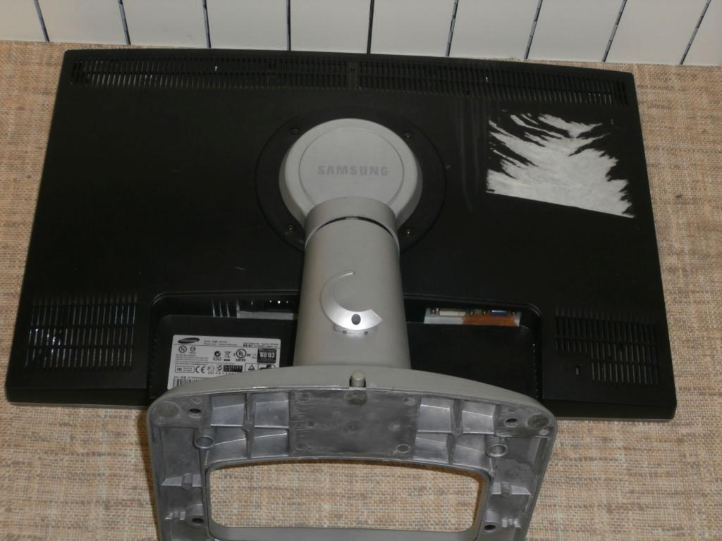

    Posiadam monitor Samsung SyncMaster 2443FW i mój problem z nim polega na tym, że działa przez kilkanaście sekund, potem gaśnie. Oprócz tego po prawej stronie znajduje sie pionowy biały pasek. Dodam, że monitor ma przyrdzewiałą lekko obudowę z tyłu. Spotkał sie ktoś może z podobnym problemem?
    Dorzucam kilka zdjęć:
    Samsung SyncMaster 2443FW działa chwilę, biały pasek

    Matryca kwalifikuje się do wymiany.

    Jest to typowy problem monitora po powodzi ktory ktos wywalil na smieci a kto inny go z tych smieci wyjal.
    Solucja ,nasze prawo wymaga aby takie rzeczy oddawac do recyclingu, a wiec oddaj do najblizszego recyclingu elektroniki, dostaniesz nawet pare groszy.

    Podświetlenie naprawione, wystarczyło zaizolować/oddzielić miejsca, gdzie do świetlówek dołączony jest przewód. Po prostu iskrzyło z jednej świetlówki na drugą, styki się przepalały i podświetlenie gasło. Do wymiany została sama matryca, ale nie chce mi się z tym bawić już. Sprzedałem go. Temat zamykam.
