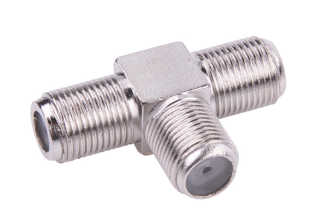

    mam antenę cabletech ant0558 z symetryzatorem. niestety jest ona prawdopodobnie za słaba dla mojej lokalizacji( odbiór z wieży nadawczej na gubałówce odległość jakieś 20km jednak widok na wieże przysłania wzgórze) gdy podłącze jeden tv odbiera mi mux 2 (jakosc70-90% siła 100%) mux3 ( j. 100% s 100%) gdy podłącze dwa tv przez taki trójnik Antena CabletechANT0558 - odbiera mux3 i 2 przy 1tv- chce podlączyc 3 to mux2 niema w ogóle a mux 3 na jednym tv ma (jakość 100% siła 70% a na drugim jakość 65-70% a siła 100% jak miałem rozgałęźnik na 3 tv to w ogóle nie było żadnego mux-a. chciałbym jakoś wzmocnić antenę i cała instalacje tylko nie wiem czy jest to możliwe. Próbowałem otworzyć puszkę antenową z symetryzatorem( aby spróbować go wymienić na wzmacniacz) ale jest tak szczelnie zamknięta ze bez uszkodzenia jej chyba się nie da otworzyc:/ moje pytanie brzmi następująco- czy da się jakoś wzmocnić sygnał tej anteny bez wymieniania symetryzatora? a jak nie to jak go wymienić na wzmacniacz i na jaki?

    Tak, da się. Będziesz potrzebował albo aktywnego rozgałęźnika, który powinieneś zamontować jak najbliżej anteny. Najlepiej taki z regulacją wzmocnienia/tłumienia oddzielnie na każdym wyjściu.
    Ewentualnie wzmacniacza liniowego, który wkręcisz bezpośrednio w gniazdo: "F" anteny i rozgałęźnika pasywnego, ale nie takiego jak na zdjęciu. Poszukaj jakiegoś, który wygląda mniej więcej jak te:

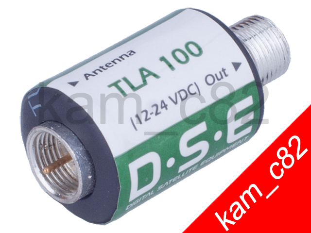

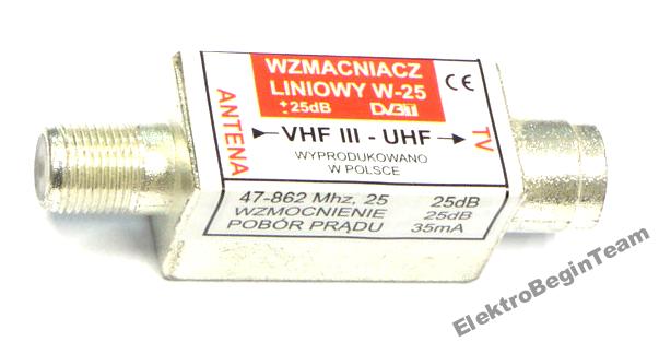

    Doradź jaki rozgałęźnik aktywny wybrać? minimum na 3 tv. a i jeżeli by nie wystarczał to można dołożyć tez wtedy wzmacniacz liniowy? albo jak dołożę wzmacniacz liniowy i nie będzie wystarczał to można jeszcze założyć zamiast pasywnego rozgałęźnika aktywny? czy to by pogorszyło? wzmacniacz liniowy może być taki?
    Antena CabletechANT0558 - odbiera mux3 i 2 przy 1tv- chce podlączyc 3 czy może taki? Antena CabletechANT0558 - odbiera mux3 i 2 przy 1tv- chce podlączyc 3

    Nie mogę wskazać konkretów bo zaraz mnie posądzą o reklamę. Jestem zawodowo związany z tematem.
    Odradzam natomiast łączenie wzmacniacza liniowego i rozgałęźnika aktywnego. Nie ma takiej potrzeby i w tej instalacji to może tylko zaszkodzić.
    Na Twoim miejscu szukałbym rozgałęźnika aktywnego i zamontował go jak najbliżej anteny. Poszukaj np. w ofercie firmy Mezon.
