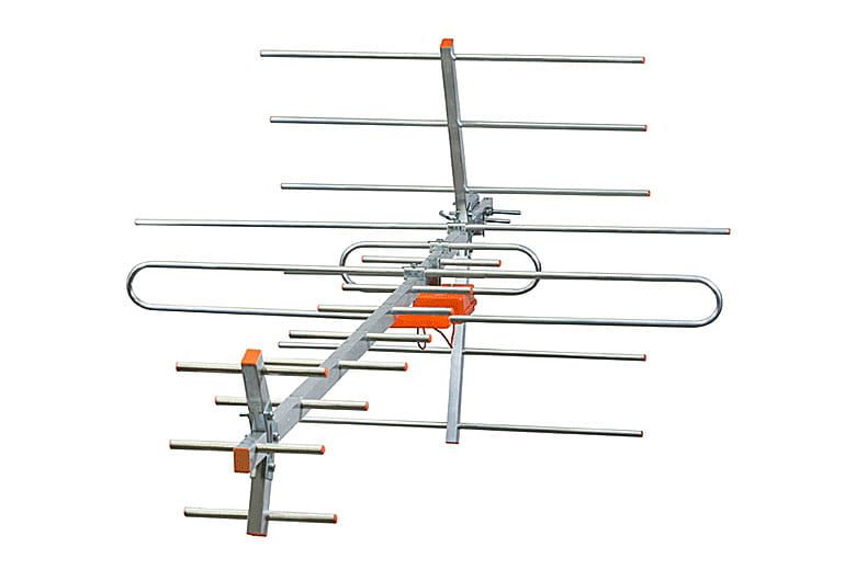

    Antena to TTV Turbo Q100 Combo
    poziomów sygnału nie notowałem.
    Przy automatycznym strojeniu tv nie znajduje zadnego kanału z MUX8

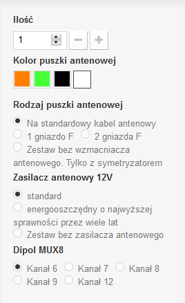

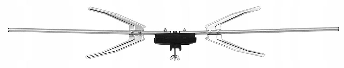

    Czy jest w niej dipol VHF dedykowany do odbioru kanału 6? https://davbol.pl/anteny-telewizyjne/antena-kierunkowa-q100
    Sprawdź parametry dla k.6 na strojeniu ręcznym lub w diagnostyce sygnału.

    Ocena: 1034
    Zwróć uwagę, że producent umożliwia wybór dipola VHF na konkretny kanał - 6,7,8,9,12.
    Jak połączyć 2 anteny UHF do odbioru MUX1, MUX2, MUX3?
  • #16 18491509
    LeDy
    Posty: 19088
    Pomógł: 1987
    Ocena: 2925
    Skoro dipol Jak połączyć 2 anteny UHF do odbioru MUX1, MUX2, MUX3?
    odbiera kanały 6-12 to i ten odbierze bez względu na wymiary dla danego kanału.Trochę lepiej, gorzej ...

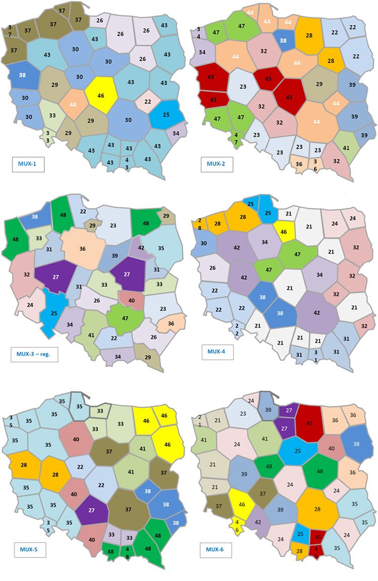

    Andrzej Ch. napisał:
    na czym opierasz stwierdzenie że kanały będą przydzielane wg klucza który podałeś lub bardzo podobnego (strasznie ciasne upakowanie częstotliwości), bo ja nigdzie nie znalazłem wzmianki o takiej propozycji przydziału kanałów ?
    Od 2022 r.
    Jak znam życie to pewnie jeszcze się zmieni przydział kanałów.
    To jest ostateczna mapa opublikowana w styczniu br. przez UKE.
    Pierwsze zmiany już w tym roku - od 30 czerwca: Sucha Góra mux-1 na k.48, Giedlarowa mux-2 na k.31.
    Te kanały które podałeś to jak rozumiem do testów będą, bo docelowo na mapie są inne ?
