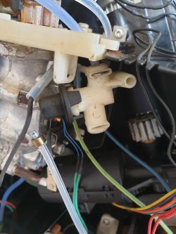

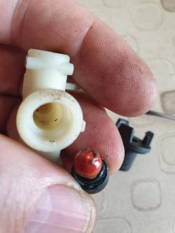

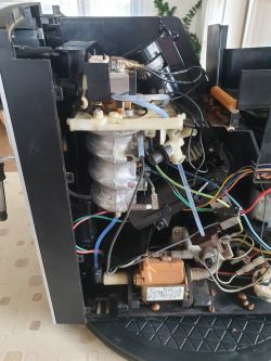

  • #7 18029318
    MIODAR
    Posty: 8
    Ocena: 2
    Miałem identyczny przypadek. Non stop świeciły się cztery lampki informujące o zapowietrzeniu. Przyczyny były dwie. Mocno zanieczyszczony zawór znajdujący się pomiędzy bojlerem i zaparzaczem. Przede wszystkim jednak bardzo mocno "zakamieniony" bojler. Pomogło dwukrotne przepuszczenie przez układ około litra skoncentrowanego odkamieniacza. Uwaga!!! na gorący kwas "strzelający" z dyszy pary/wody. Po odkamienieniu - odwapnieniu przepuściłem przez ekspres trzy pełne zbiorniki czystej wody. Ekspres AEG CF100 - podczas spieniania zawsze zapowietrza się Ekspres AEG CF100 - podczas spieniania zawsze zapowietrza się Ekspres AEG CF100 - podczas spieniania zawsze zapowietrza się Ekspres AEG CF100 - podczas spieniania zawsze zapowietrza się Ekspres AEG CF100 - podczas spieniania zawsze zapowietrza się
