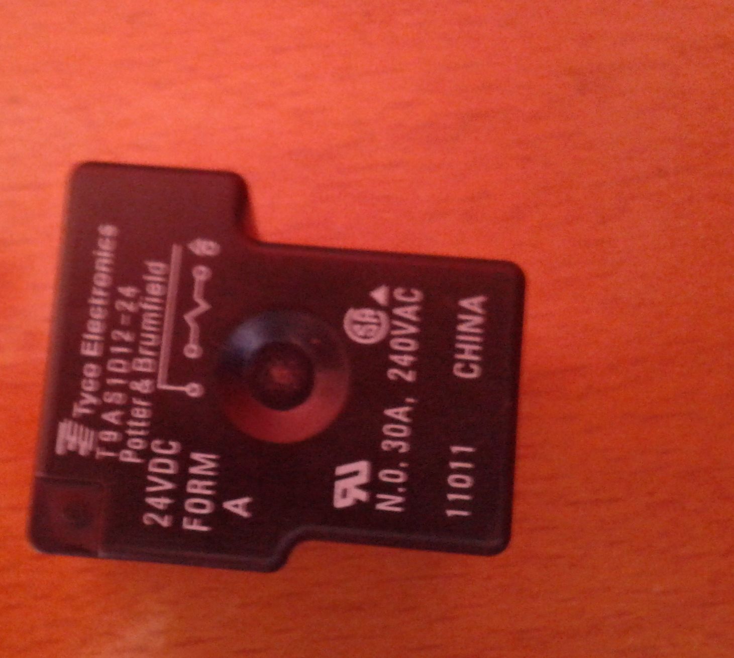

    Wygląda to na tranzystor, prawdopodobnie mosfet pracujący w przetwornicy pomocniczej.

    Zobacz na jakim scalaku pracuje ta przetwornica, nota katalogowa i zobacz co proponuje producent. A co do kondensatorów to ich nie było czy odparowały?

    Oddaj tą spawarkę komuś bardziej znającemu temat, bo jak masz problemy z rozpoznaniem przekaźnika i sprawdzeniem go to reszta jest już czarną magią.

    uszkodzony element to ncp1055
