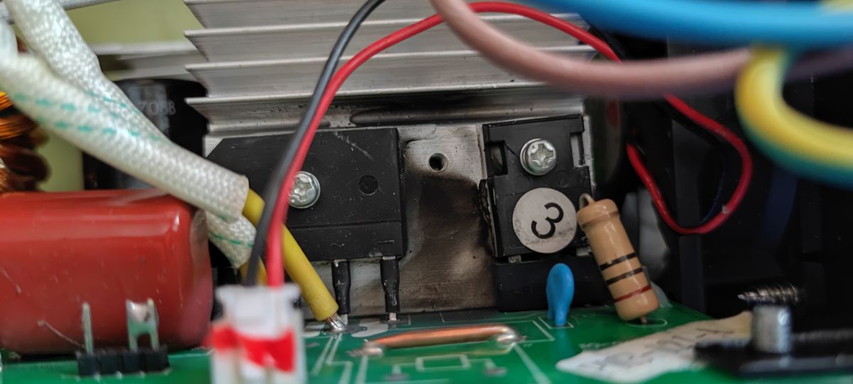

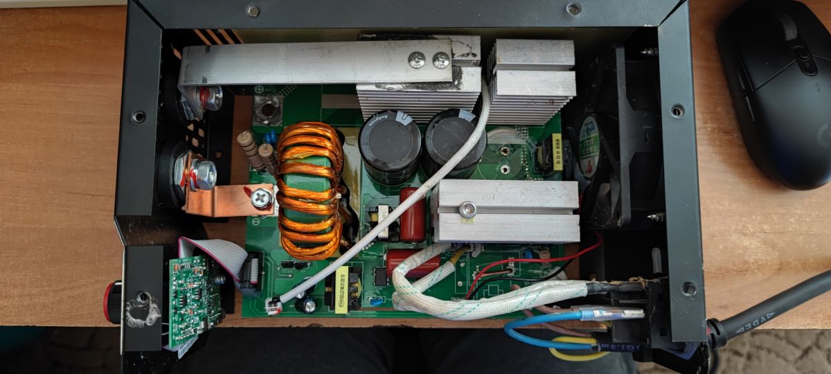

    Cześć,
    Mam spawarkę inwertorową POWERMAT PM-MMA-260SN, w której wybuchł jeden z kondensatorów 330uF 450V. Wylutowałem go oraz tranzystory IGBT, bo mają zwarcie na wszystkich nóżkach, jeden z nich nawet wybuchł. Zauważyłem też, że rezystor R3 był spalony. Niestety nie dało się odczytać wartości, ale po obejrzeniu dokąd prowadzą ścieżki domyślam się że jest to taka sama wartość jak R4 = 2.2Ohm?
    Ogólnie nie widać żeby były jeszcze jakieś uszkodzenia, ale z jakiegoś powodu spawarka uległa awarii. Co powinienem jeszcze sprawdzić zanim wlutuję nowe elementy? Dodam jeszcze, że w momencie wybuchu kondensatora nie spawałem, po prostu była tylko włączona.
    Były w niej zamontowane tranzystory MSG40T65FL, czy zamiennie mogę zastosować AOK40B65M3 lub STGWT40H65DFB?

    I teraz czy winowajcą był kondensator czy raczej tranzystory ?
    Wg mnie trzeba sprawdzić sporo bo jeżeli tranzystory były zwarte w koło to i w ich bramkach może być coś jeszcze uszkodzone, łącznie z układem sterujący.
    Mostek prostowniczy zapewne też dostał po "kości".
    Sprawdzenie elementów, wylut uszkodzonych, uruchomienie napięcia na główne kondensatory. Sprawdzenie działania przetwornicy pomocniczej. Kontrola przebiegów na tranzystory mocy (bez tranzystorów). Sprawdzenie diod lub zwarć po stronie wtórnej.
    Ten AOK40B65M3 wygląda dobrze.

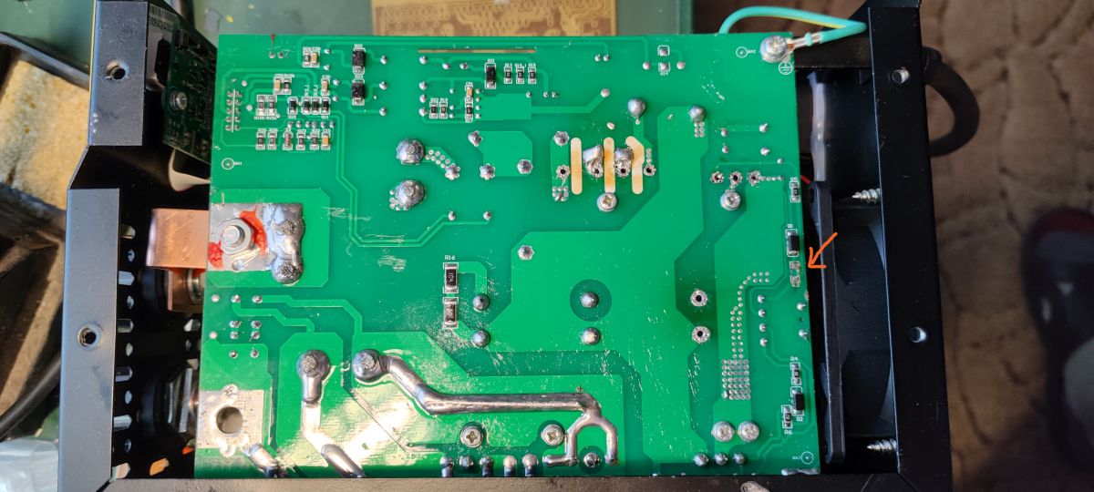

    Mostek prostowniczy jest OK, sprawdziłem jeszcze dwa moduły F60D20U - też OK. Jutro sprawdzę czy diody i rezystory są dobre. Jak sprawdzić przetwornicę pomocniczą?

    Jak mostek dobry na 100% to trzeba wylutować wszystkie tranzystory z mostka. I najlepiej na żarówce zrobić pierwsza próbę uruchomienia. Jak będzie dobrze to będą napięcia zasilające elektronikę. Zależy od rozwiązania 24V, 12V, czasem jeszcze ujemne.
