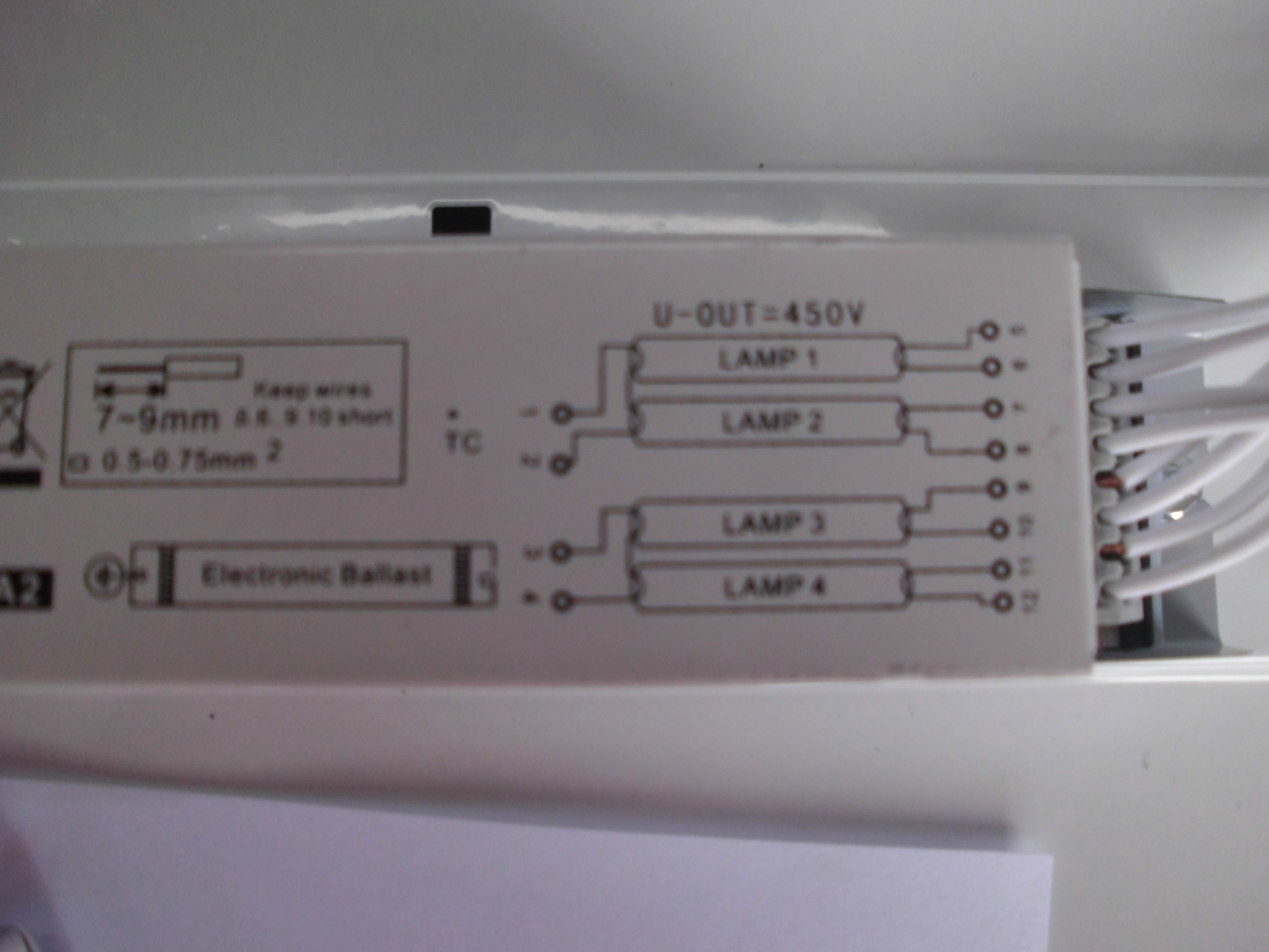

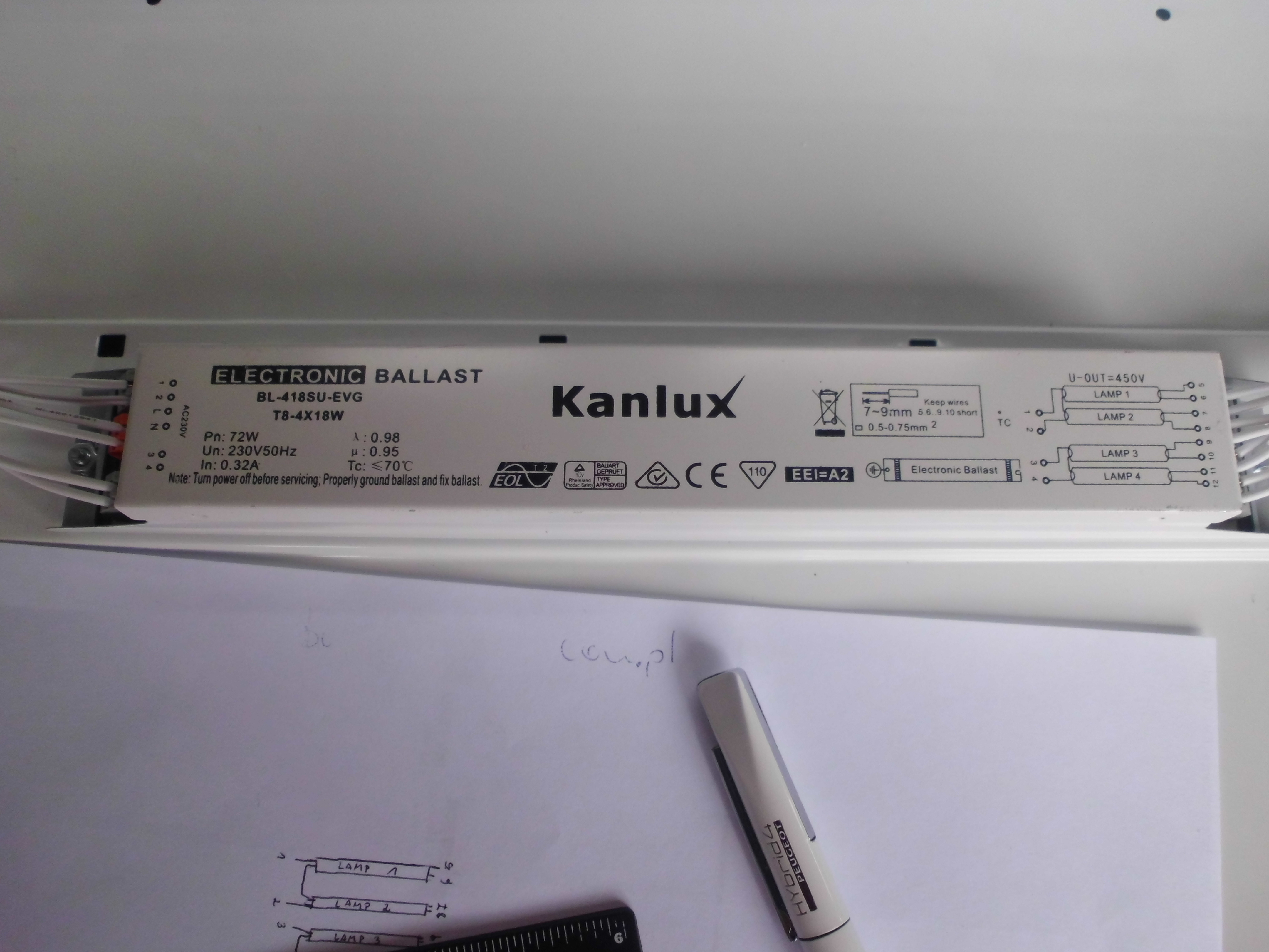

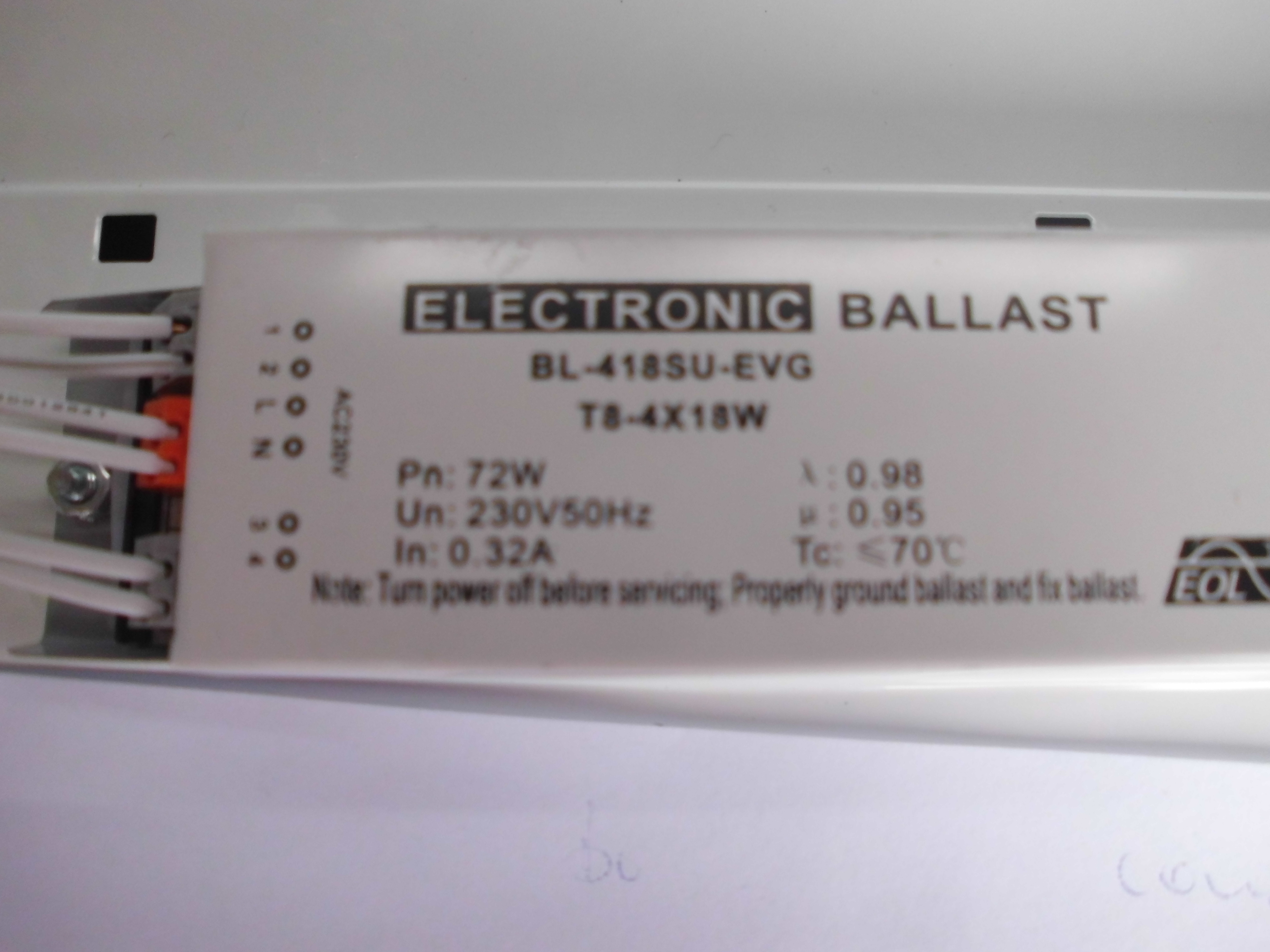

    Witam, z góry przepraszam jeżeli temat źle umieszczony czy coś.
    Wracając do tematu mam problem mianowicie mam oprawy firmy Kanlux Regis 418EVG mam zdjęcie układu zapłonowego
    BL418us Eko M - Moduł awaryjny w oprawie 4*18 - Jak podłączyć BL418us Eko M - Moduł awaryjny w oprawie 4*18 - Jak podłączyć BL418us Eko M - Moduł awaryjny w oprawie 4*18 - Jak podłączyć
    natomiast nie mam możliwości wstawienia zdjęcia M.A.
    Jest to taki model http://batertech.com.pl/produkt/7
    Dwu godzinny o mocy do 18-36W. odpowiedni na pewno na oprawę 4*18.
    I teraz chodzi o to że nie wiem jak to spiąć razem. Na stronie producenta są niby oprawy 4*18 kanluxa ale maja układ zapłonowy który ma jedno wyjście mniej. Napisałem oczywiście do batertechu ale nie odpisali. Pewnie teraz nie odpiszą przez weekend. A chciałem to złożyć w niedziele.
    Z góry dziękuje za pomoc i pozdrawiam.

    No tak, są schematy. Tylko ten który Pan podał jest troszkę inny ponieważ na nim układ zapłonowy ma mniej wyjść (tzn 7 ) a ten który mam w lampie posiada 8 wyjść.
    Ale do zacisku numer 4 podłączone są dwa przewody. A ten który ma 8 wejść to każdy przewód ma swój zacisk.
  • #5 12343588
    Nuriel
    Posty: 4
    Tak też pomyślałem, że w tym rys jest mostek a u mnie go po prostu nie będzie.
    Mam nadzieje ze zadziała ;)) Baaaaardzo dziękuje Panu za pomoc.
