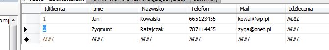

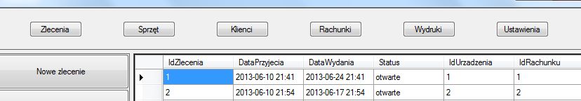

    Mam problem z poprawnym wyświetlaniem danych z tabel.
    Gdy wyświetlam jedną tabelą, to wszystko jest ok:
    Kod: VB.net
    Zaloguj się, aby zobaczyć kod
    VB.NET + SQL - Jak poprawnie wyświetlić dane z tabeli tblKlient?
    Natomiast gdy próbuję wyświetlić dwie połączone tabele, to nie otrzymuję danych z tabel:
    Kod: VB.net
    Może mnie ktoś nakierować, co robię źle ?
    Z góry dziękuję za wszelką pomoc i wskazówki.

    Po wprowadzeniu danych do tabel, w kluczu obcym mam wartości "NULL"
    Proszę o kolejne wskazówki

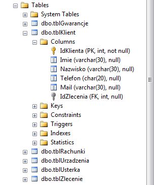

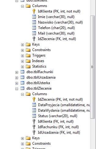

    Np chciałbym połączyć 2 tabele tblKlient i tblZlecenie.
    Struktura tych tabel pokazana jest poniżej:
    Klucze główne mają własność IDENTITY
    Z kontrolek TextBox wprowadzam takie dane jak: Imię, Nazwisko, Telefon, Mail oraz Data przyjęcia, Data wydania i Status.
    Chciałbym zrobić tak, by np klucz obcy IdZLecenia z tabeli tblKlient automatycznie był taki sam jak klucz główny IdZlecenia w tabeli tblZlecenie

    Dopiero teraz widać błąd logiczny w strukturze tabel: tblKlient ma klucz obcy do tblZlecenie, a tblZlecenie klucz obcy do tblKlienta. To jakieś dziwne odwołanie cykliczne - tak się tego nie robi.
    Po pierwsze: zakładając, że każde zlecenie musi mieć klienta, pole IdKLienta w tblZlecenie musi być NOT NULL (pozostałych kluczy obcych potencjalnie też to dotyczy).
    Po drugie: z tabeli tblKlient usuń IdZlecenia, bo jest tam zupełnie zbędne.
    Po trzecie: skoro za każdym razem podajesz pełne dane klienta, po co w ogóle tabela tblKlienci? Powinieneś mieć możliwość dodania nowego klienta np. na osobnym ekranie, a na ekranie z przyjmowaniem zleceń - wybierać gotowego z listy już istniejących. Wtedy masz jego IdKlienta, które możesz użyć w zapytaniu INSERT w tblZlecenia.

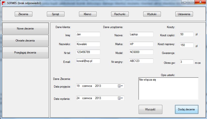

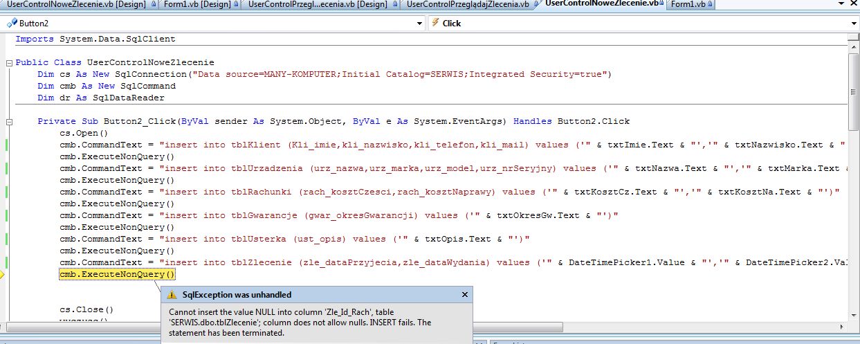

    Gdy w swojej aplikacji wstawiam przykładowe dane:
    Otrzymuję komunikat:
    Logiczne jest, że nie można wstawić wartości NULL do kolumny ponieważ ona na to nie pozwala. Dlaczego jednak tak się dzieje ? W jaki sposób uzupełnić wartości kluczy obcych ?
    Wstępnie chciałem zrobić relację jeden do wielu, tak by klient mógł mieć kilka zleceń, jednak z biegiem czasu postanowiłem (przynajmniej tymczasowo) sprawę uprościć. Za każdym razem wprowadzane będą dane klienta i dane zlecenia.
    Docelowo będzie wyświetlane kilka datagridview, jedne będą wyświetlać klientów, inne zlecenia otwarte / zamknięte, jeszcze inne dane sprzętu itp (w zależności od zakładki)
    Na "dzień dobry" chciałbym osiągnąć datagridview z takimi danymi:
    Id zlecenia, Data przyjęcia, data wydania, status, Imię klienta, nazwisko, mail oraz nr tel.

    tutaj masz poprawiony lekko schemat bazy...
    Kod: SQL
    a w załączniku projekt który skrobnąłem dziś rano... sprawdź czy może tak być, co byś ewentualnie poprawił i napisz wymyślimy coś.
    do całości trzeba dopisać jeszcze sp dodawanie nowego zlecenia... ale to jutro rano...
