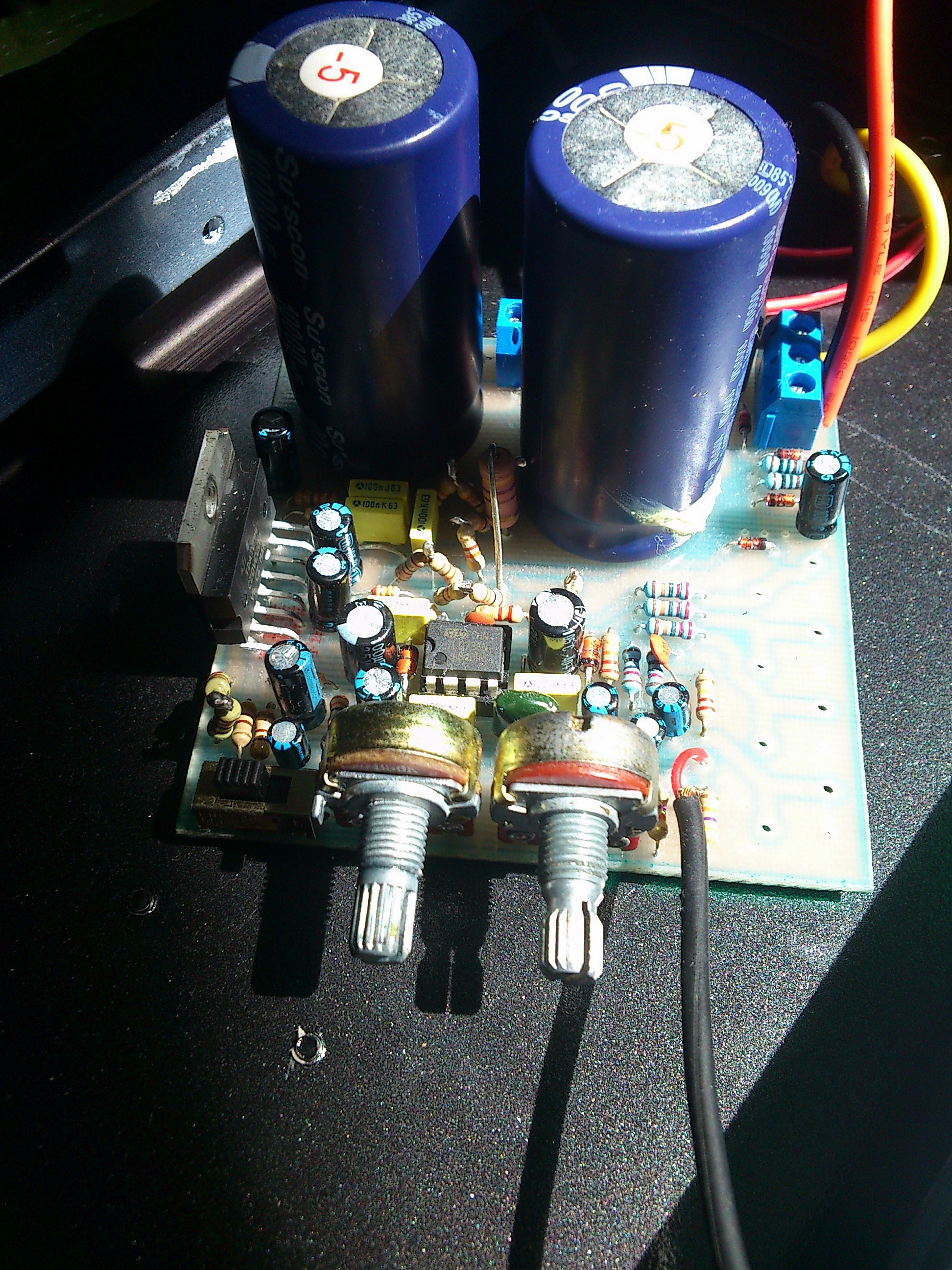

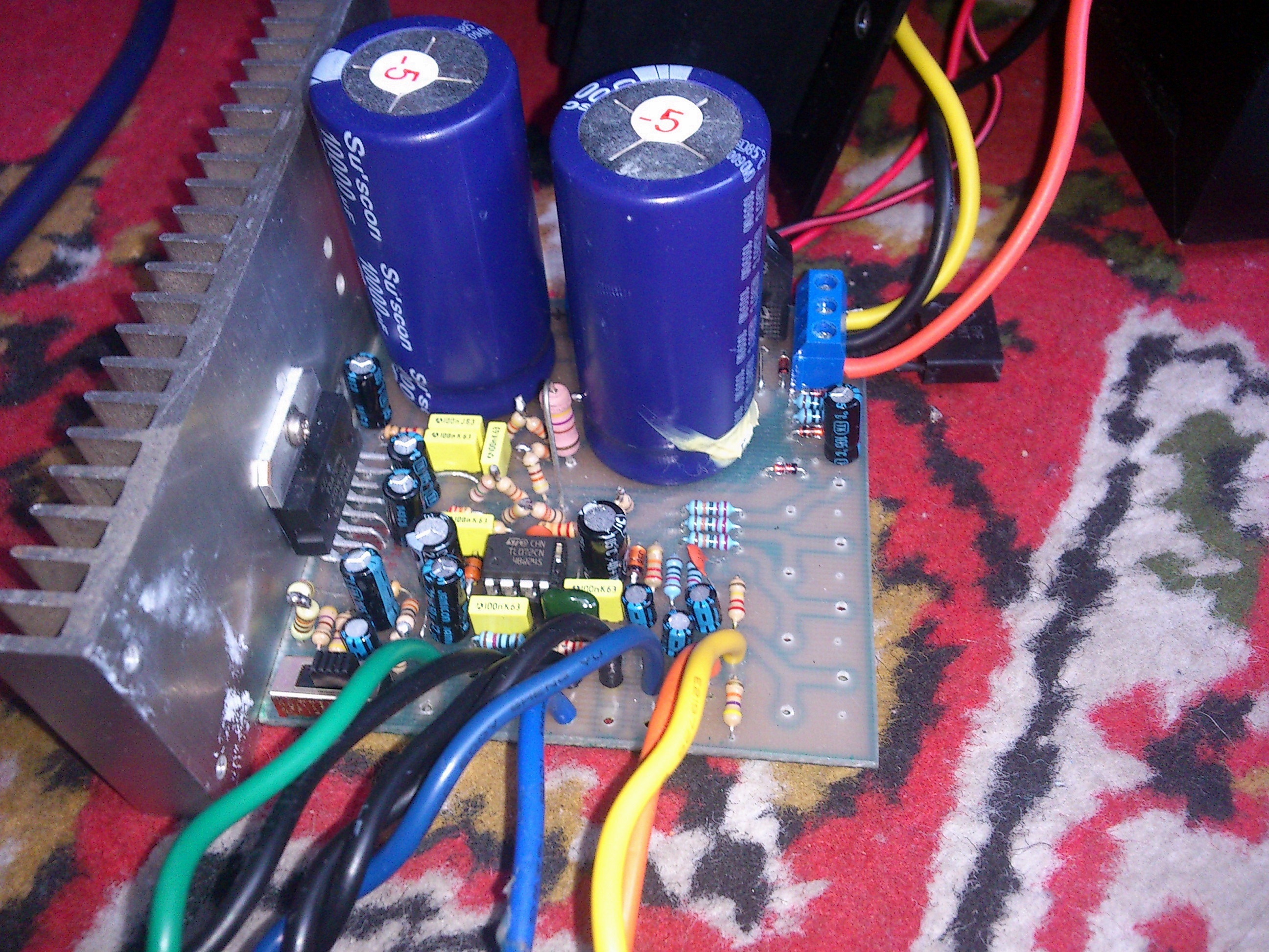

    Wiem, że temat był wałkowany niejednokrotnie, wiem, że buczenia mogą być różne przyczyny, ale mi się jej nie udało usunąć, stąd pojawia się ten temat. Przeczytałem kilka tematów na forum, dotyczących różnych wzmacniaczy na TDA7294 i problem nie został rozwiązany.
    Otóż zbudowałem sobie wzmacniacz wg. zmodyfikowanego projektu Irka do Suba, kupiłem gotową płytkę, komplet nowych części, poza kilkoma rezystorami, które użyłem 'zdobyczne' plus kilka sztuk połączonych w szereg, ale ostateczne wartości są zgodne z założonymi. Scalak był nowy, kupiony z popularnego portalu.
    Z początku miałem to wpięte w trafo 20,1V +- VAC oraz kondensatorach 2x 4700uf 35V. Na ten moment trafo mam inne, 26V +- VAC i 2x 10000uf 50v, problem buczenia występuje w obu przypadkach.
    Buczenie słyszalne jest głównie przy ściszeniu całego zestawu, jak się go trochę pogłosi, buczenie nadal występuje, ale nie jest tak bardzo irytujące. Mimo wszystko nie należę do osób które słuchają 'na maxa', jedynie sub ma mi dodawać niskich tonów których w moim zestawie co nieco brakuje, a przy takiej opcji właśnie buczenie jest dość mocno słyszalne.
    Próbowałem odlutować kondensator od bodajże 5 nogi scalaka, tak jak to ktoś w innym temacie polecał, buczenie nadal występowało.
    Buczenie też występuje po odpięciu źródła sygnału, w tym wypadku wyjścia na sub w amplitunerze. Do innych źródeł nie podłączałem, bo niespecjalnie mam taką możliwość, ale to raczej nie ma wpływu, skoro po odłączeniu źródła i tak buczy.

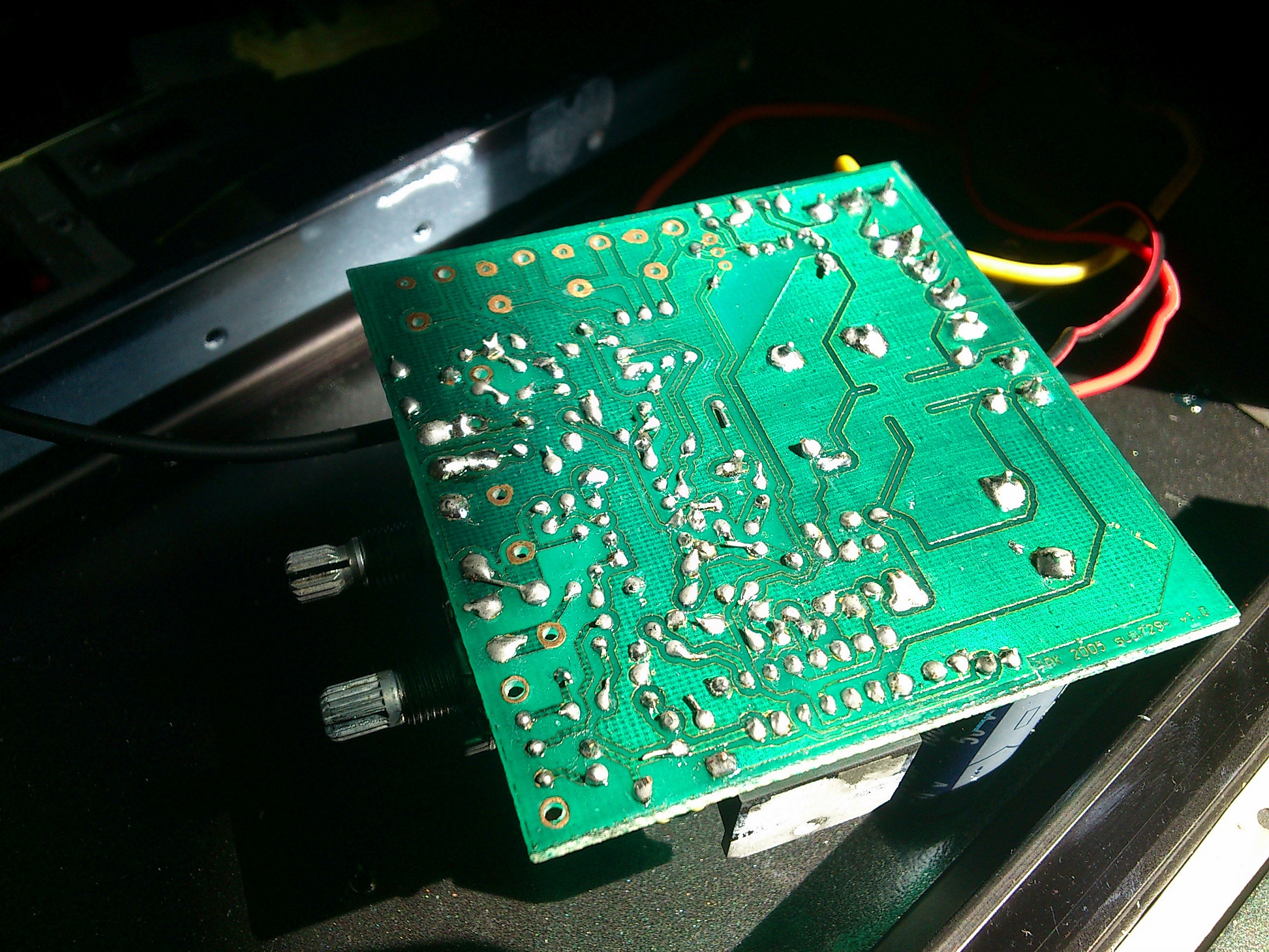

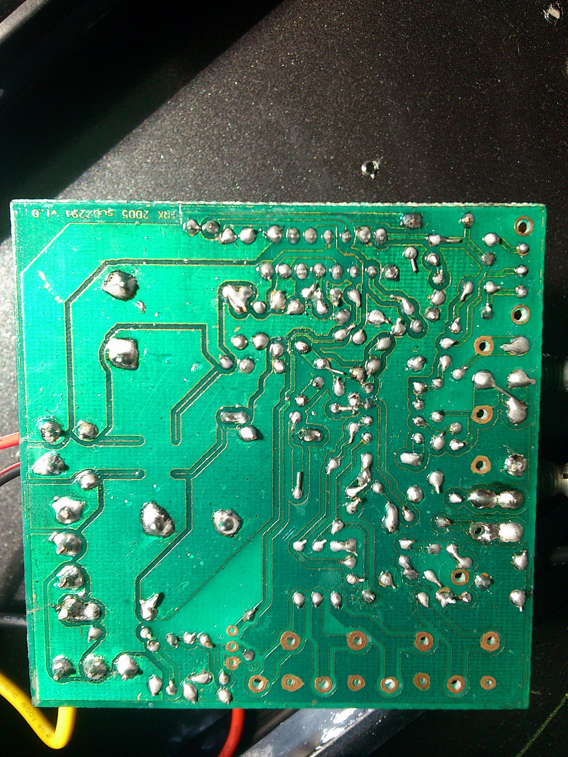

    Luty posprawdzałem, poprawiłem kilka które wyglądało wątpliwie, używałem fluxu, więc wydaje mi się, że masa powinna być ok. Nie mam natomiast pokrytych cyną ścieżek (są polakierowane na płytce) ani nie mam do nich dolutowanych przewodów i niespecjalnie wiem, które to bym miał poprawić.
    Jako, że płytka była gotowcem na większą skale robioną, zakładam, że sam jej projekt jest w porządku. W układzie pominąłem tylko wejście wysokopoziomowe, bo jest w moim przypadku zbędne, ale płytka to przewiduje.

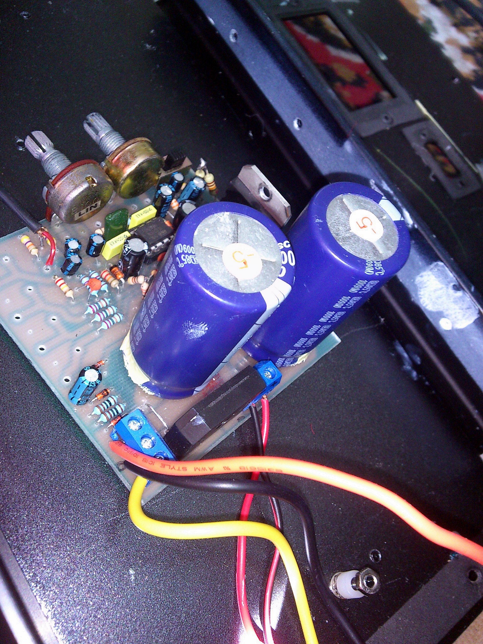

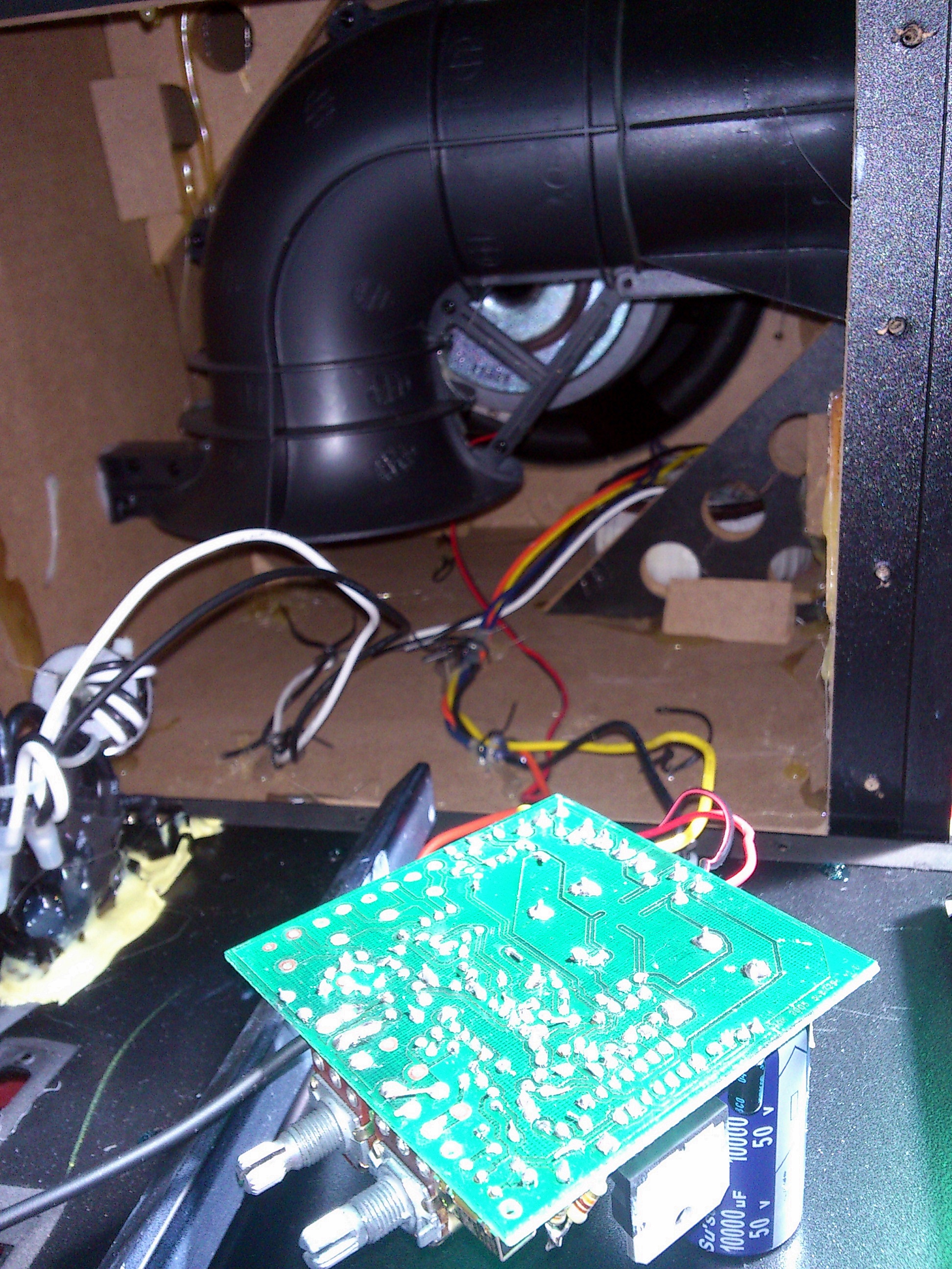

    Na ten moment, wzmacniacz leży obok suba, przewód do głośnika wyciągnięty mam na zewnątrz przez tunel BR, a trafo leży obok suba, w odległości około 20-25 cm od płytki wzmacniacza.
    TDA ma założony stosunkowo niewielki radiator, co prawda nie jest odizolowany podkładką mikową i śrubą z plastikową podkładką, ale radiator nie styka się z niczym, jest po prostu przytwierdzony do układu i jest ponad całą resztą płytki. Domyślnie po włożeniu do obudowy, jak już opanuję problem buczenia, będzie przytwierdzony do innego radiatora z użyciem stosownych izolatorów...
    W czym może być problem, czego szukać, co jeszcze sprawdzić?
    Buczenie mnie strasznie irytuje, a niestety nie mam więcej pomysłów i nic sensownego nie wyszukałem, poza informacją, że niektóre TDA same w sobie potrafią mieć 'coś złego' i buczeć. Jeśli tak, to czy to kwestia egzemplarza, czy danej dostawy? Zauważyłem, że potrafią one różnić się nadrukiem - czcionką, kolorem, niektóre są jakby gorzej wykonane... Nie wiem czy to ma znaczenie.

    Jak zewrzesz wejście do masy, to jest cisza?

    Jak zwieram pęsetą pin 1 i 3 buczenie praktycznie ustaje - jest znacznie cichsze, oprócz tego, wystarczy że pęsetą dotknę tylko pinu 1, nawet bez zwierania go do 3 i tak samo buczenie jest cichsze. Natomiast dotykając pinu 3 jest buczenie głośniejsze, tak jak np. dotykając + i - na wejściu w podłączeniu jakiegokolwiek sprzętu grającego.
    Pozostałość którą słychać to prawdopodobnie rezonans samego trafo (bo otworzyłem teraz obudowę), więc w takim stopniu jak by zostało, jak jest po zwarciu 1 i 3, byłoby znośnie.
    Cóż to oznacza w takim razie? Jeszcze jakieś złe łączenia w lutach?

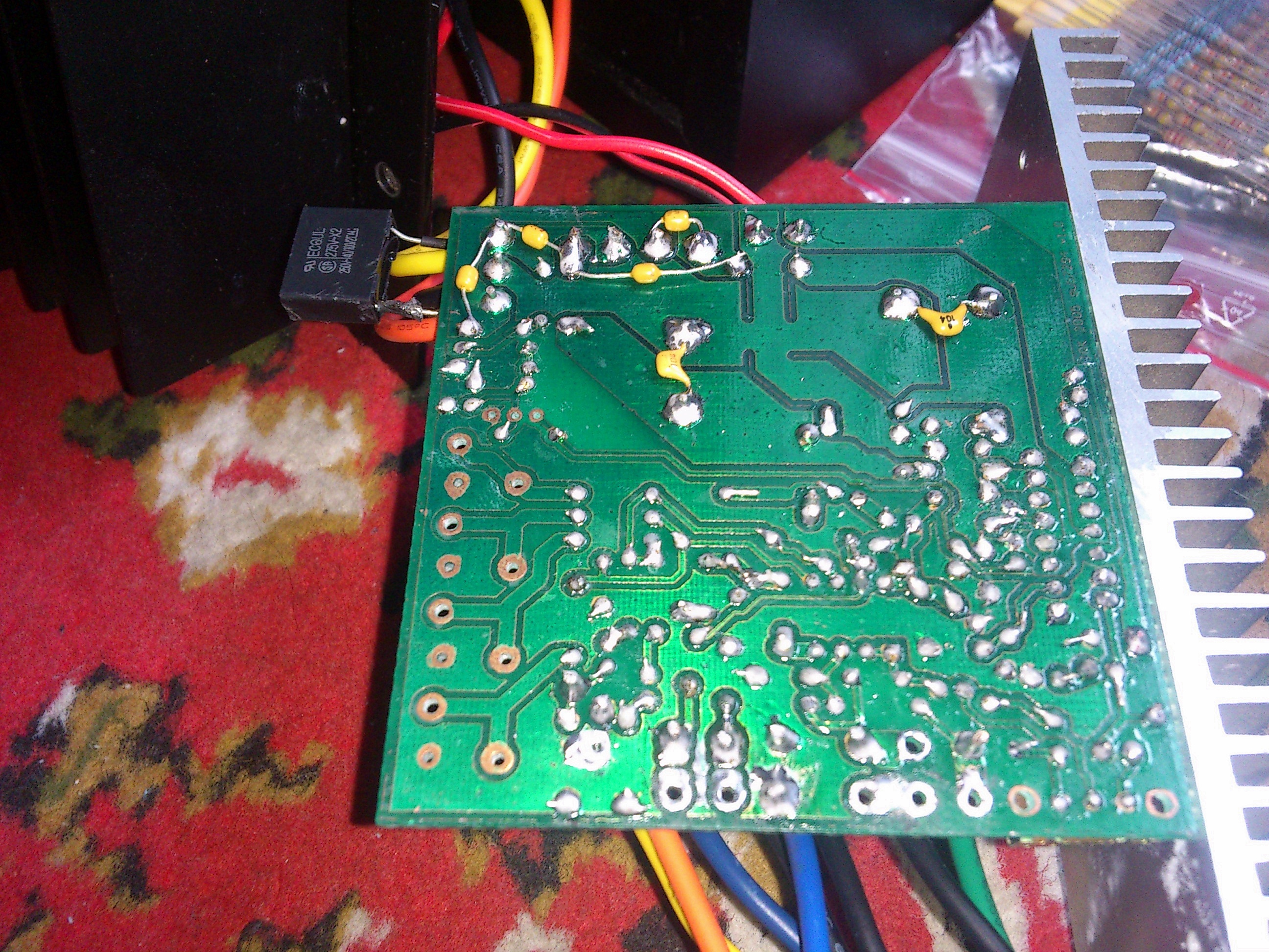

    Możesz pokazać schemat wg. którego robiłeś i fotkę płytki od strony lutowań?

    Całość którą posiadam ze schematów i płytki w załączniku.
    Zarówno trafo, jaki i głośnik, obudowa i kondensatory pochodzą z Logitecha Z5500, kable są długości fabrycznej, skrócone o około 2cm w celu wyrównania ich długości i obcięcia wsuwek.
    Mostek zamontowany jest 'standardowy', mam tez mostek od Z5500, który między poszczególnymi nogami ma wlutowane po kondensatorze i zastanawiałem się, czy gdybym go wstawił zamiast obecnego, to czy by sytuacja się nie poprawiła, ale nie miałem zbytnio czasu dziś się za to wziąć.
    TDA7294 - Wzmacniacz subwoofera zbudowany na 7294 buczy... TDA7294 - Wzmacniacz subwoofera zbudowany na 7294 buczy... TDA7294 - Wzmacniacz subwoofera zbudowany na 7294 buczy... TDA7294 - Wzmacniacz subwoofera zbudowany na 7294 buczy... TDA7294 - Wzmacniacz subwoofera zbudowany na 7294 buczy...
    Dolutowałem po sztuce kondensatora 104 równolegle z tymi 10k uF, niby jest trochę lepiej, ale dalej coś sobie buczy w głośniku... Na tym drugim trafo 2x20,1VAVC jest to samo...
    Napięcie na wyjściu głośnikowym, po odłączeniu głośnika wynosi 1,2mV, nie wiem czy to dobrze, czy powinno być równe zero. Bez sygnału wejściowego oczywiście

    Spróbuj wyjąć z podstawki TL072 i czy buczenie ustanie.

    Po wyjęciu TL072 (bo taki w moim wzmacniaczu siedzi) z podstawki buczenie ustaje całkowicie, delikatnie słychać tylko trafo...
    Po zmianie układu na inny egzemplarz niestety bez zmian, dalej słychać to buczenie.

    Rzeczywiście TL072, a nie 82.
    Na tym OP masz zbudowany przedwzmacniacz + filtr dolnoprzepustowy. Zasilany jest on napięciem +//-12V, które jest stabilizowane diodami Zenera.
    Jeżeli układ stabilizacji napięcia działa poprawnie, to możliwe, że powstał jakiś generator.
    Zmierz napięcie względem masy na pinie 4 i 8 TL072.

    Na pinie 4 jest +12,2V, na pinie 8 jest -12,2V, czyli sądzę, że prawidłowo.

    Czas posprawdzać czy wszystkie elementy są takie jakie powinny być w okolicy TL072.

    Elementy o ile widzę się zgadzają, wartości rezystorów, kondensatorów, wszystko wg schematu który wcześniej podałem.
    Na chwilę obecną płytka wygląda tak:
    W stosunku do poprzednich zdjęć, dodane kondensatory 104 równolegle do kondensatorów 10k uF, przelutowane kondensatory z mostka ze wzmacniacza Z5500 do mojego mostka.
    Wszystkie elementy, zarówno wokół TL072, jak i pozostałe na płytce się zgadzają. Jedynie wartości 3 rezystorów z tych, które łączyłem szeregowo są delikatnie różne od założonych wartości, ale to różnica na poziomie 5% czyli tyle ile mają formalnie tolerancji, więc myślę, że nie ma to większego znaczenia, tym bardziej, że te, które powinny mieć 470ohm i tak mają odrobinę mniej lub więcej, więc moje w szeregu dają takie same wyniki. Diody wszystkie nowe, elektrolity również, jedyne co, to kondensatory z tych w prostokątnych obudowach pochodzą z odzysku, a niestety nie posiadam miernika do ich sprawdzenia, ani więcej sztuk takowych, żeby podmienić, więc to jedyne 'słabe ogniwo'.
    PS. Radiator na TDA jest oczywiście zamocowany chwilowo, wiem, że jest zbyt mały i nie jest odizolowany, ale w tym wypadku to nie ma znaczenia, miałem go wkręconego przez podkładkę + śrubę z plastikową tulejką. Domyślnie będzie zamocowany na radiatorze od panelu z subwoofera Z5500. Układ nie jest w tej chwili ani nigdy nie będzie katowany, więc nawet nie zdąży się w pełni nagrzać.
