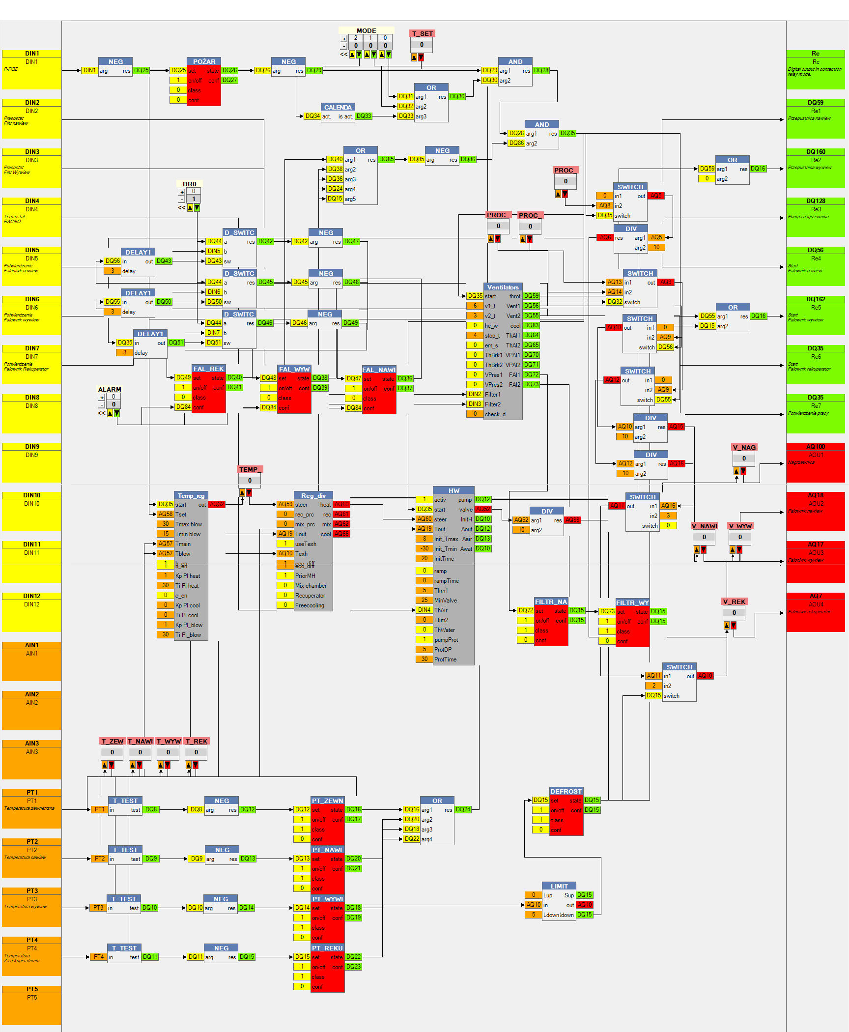

    Dołączam ci też jednej z mniej rozbudowanych algorytmów jaki pisze do sterowników wentylacji, może coś w nim zobaczysz choć ciężko mi całego opisać komuś kto nie miał styczności z programowaniem automatyki do wentylacji.
    Jak działa regulacja temperatury nawiewu w układzie automatyki?
