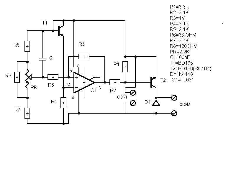

    Chciałbym zamontować na radiatorze wiatraczek. Nie chcę żeby mi buczał cały czas tylko włączał się przy określonej temperaturze radiatora. Podajcie mi jakiś schemat własnego wykonania lub naprowazcie mnie na jakis podwany kiedys w czasopismach.

    MichalKl
    Posty: 258
    Pomógł: 8
    Ocena: 5
    Proponuje uzyc opcji szukaj - a nie odrazu w edw byl sobie jakis kit...
    Jest tego troche na elektrodzie.Sam kiedys potrzebowalem do mojej karty graficznej (chodzic wiatraczek ciagle nie mogl poniewaz jak jakis tam procek na niej mial za niska temperature to karta zgrzytala, a jak za wysaka to to samo ??!! )Zaden mi nie pasowal wiec zrobilem sobie ukladzik sam.Teraz pracuje juz ladnych kilka miesiecy i wszystko chodzi jak nalezy.
    Wiec jak i Tobie nie beda pasowaly to wrzuce schemacik na elektrode.
    Uklad banalnie prosty-wz.operacyjny,rezystorki....
    Zamieszczony uklad daje mozliwos regulacji temp gdzies od 0-70C-niepamietam dokladnie.Poczatkowo wiatraczek mial byc zalanczany tranzystorem-jak sie okozalo nie posiadalem takiego wiec uzylem zamiast T2 bc177 i malutki przekaznik.Jak bedziesz miat jakis pnp mocy wydaje mi sie, ze mozesz go bez problemow zastosowac.Jeszcze jedno-taki zakres jest dlatego, ze uklad robilem z dostepnych czesci(nie chcialo sie isc do sklepu).Histereza wynosi gdzies ok 10C-dlatego ze nie chcialem zeby co chwile mi buczal wiatraczek.T1 to dowolny npn-tylko zeby mial obudowe metalowa badz czesc obudowy metalowej (szybka reakcja na zmiany temp)-bez tego uklad na progu przelaczania moze sie "wzbudzac".
    Do con1 zasilanie, do con2 wiatraczek badz przekaznik.Uklad u mnie chodzi na 12V z kompa, przy 5V tez dziala z tym, ze to za malo aby odpalic wiatraczek (no chyba ze masz na 5v)i zakres temp ulegnie zmianie.Wzmacniacz operacyjny moze byc takze uA741 i chyba jeszcze lm358-co do drugiego to juz nie nie pamietam.
    Jak jeszcze cos trzeba wytlumaczyc to pytaj bez waczania
