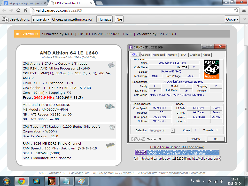

    Mam taki problem z komputerem a mianowicie z procesorem. Podczas normalnej pracy zużycie procka skacze w granicach 40-50%, a gdy włącze gre chociażby MMORPG ONLINE Metin 2 to zużycie skacze do 100% i komputer po pewnym czasie się wyłącza.
    Bios jest już wgrany najnowszy.
    Próbowałem już różnych programów do optymalizacji ram/procka, ale nic to nie pomogło. Wyłączyłem zbędne programy w msconfig.
    Wyczyściłem komputer ze śmieci, robiłem scan i nic nie znalazło niepokojącego.
    Założyłem nowy wentylator :) (od starego zasilacza :D). Temperatura w normalnej pracy skacze w granicach 20-40* przy ciężkich grach dochodzi do 70-80 C.
    Czego to wina że procek zużywa się w 100% i wyłącza się :( ?
    Parametry mojego komputera :
    CPU Arch : 1 CPU - 1 Cores - 1 Threads
    CPU PSN : AMD Athlon Processor LE-1640
    CPU EXT : MMX(+), 3DNow!(+), SSE (1, 2, 3), x86-64, AMD-V
    CPUID : F.F.2 / Extended : F.7F
    CPU Cache : L1 : 64 / 64 KB - L2 : 512 KB
    Core : (0 nm) / Stepping : ???
    Freq : 2699.9 MHz (199.99 * 13.5)
    MB Brand : FUJITSU SIEMENS
    MB Model : AMD690VM-FMH
    NB : ATI Radeon X1250 rev 00
    SB : ATI SB600 rev 00
    GPU Type : ATI Radeon X1200 Series (Microsoft Corporation - WDDM)
    DirectX Version : 11.0
    RAM : 1024 MB DDR2 Single Channel
    RAM Speed : 300 MHz (Unknown) @ 5-5-5-15
    Slot 1 : 1024MB (5300)
    Slot 1 Manufacturer : Noname
    (testowane z CPU-Z)
    Proszę o pomoc :!:

    1. Obciążenie 100% nawet przy grach typu Metin na procesorze jednordzeniowym Athlon LE-1640 nie jest niczym nadzwyczajnym. ten procesor sobie nie radzi nawet z wtyczkami flash w przeglądarce.
    2. Skoki temperatury pod obciążeniem o 40° wskazują na błędy w montażu schładzacza na procesorze (brak pasty termoprzewodzącej, zużyta pasta, złe zapięcie radiatora, uszkodzony lub źle dobrany wentylator).

    W dzisiejszych czasach nadaje się do oglądanie dvix'ów, oglądania filmów w rozdzielczości SD (o HD zapomnij), słuchania mp3, painta, pasjansa. Jeżeli chodzi o korzystanie z internetu to niestety nie za bardzo. Dodatkowo pracujesz na windows 7, który go jeszcze bardziej obciąża, bardziej by tu pasował XP.
    A co do wyłączania się to może być przegrzewanie się i problemy z zasilaczem, więc podaj markę zasilacza jaki posiadasz.
