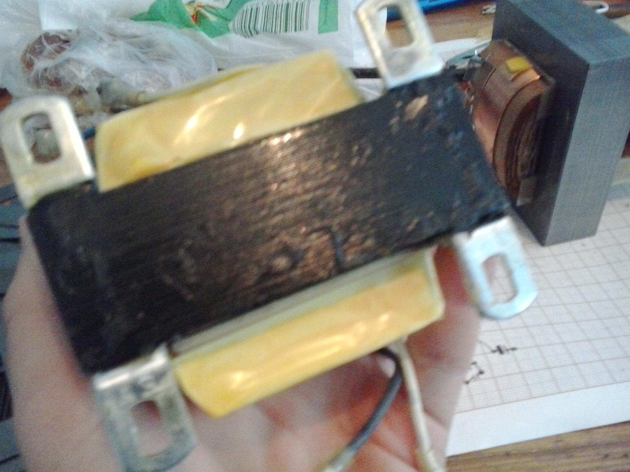

    Chcę przewinąć transformator z zasilacza UPS. Problem polega na tym że nie wiem ja kto zrobić. Wie ktoś jak rozebrać te blachy?

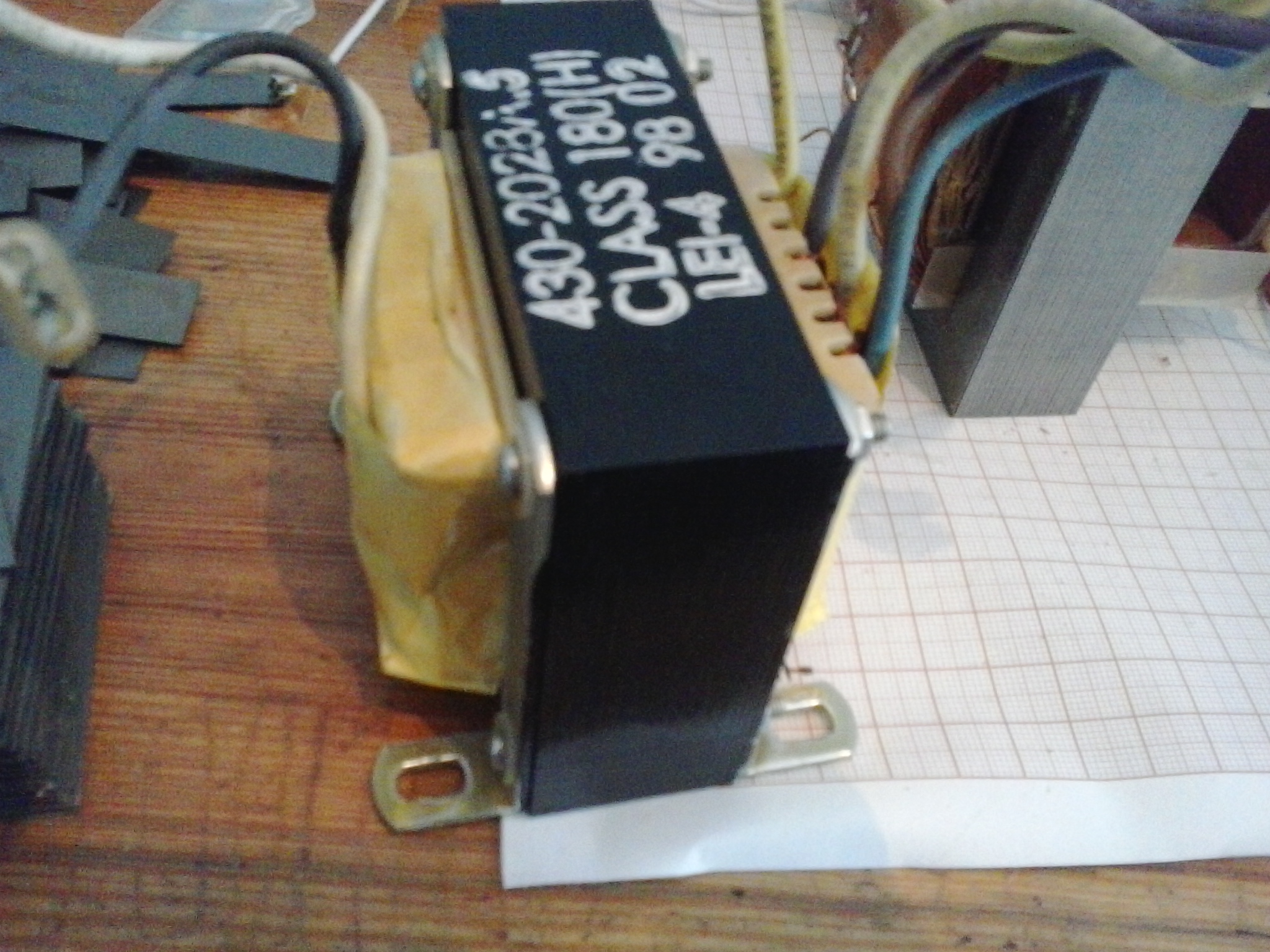

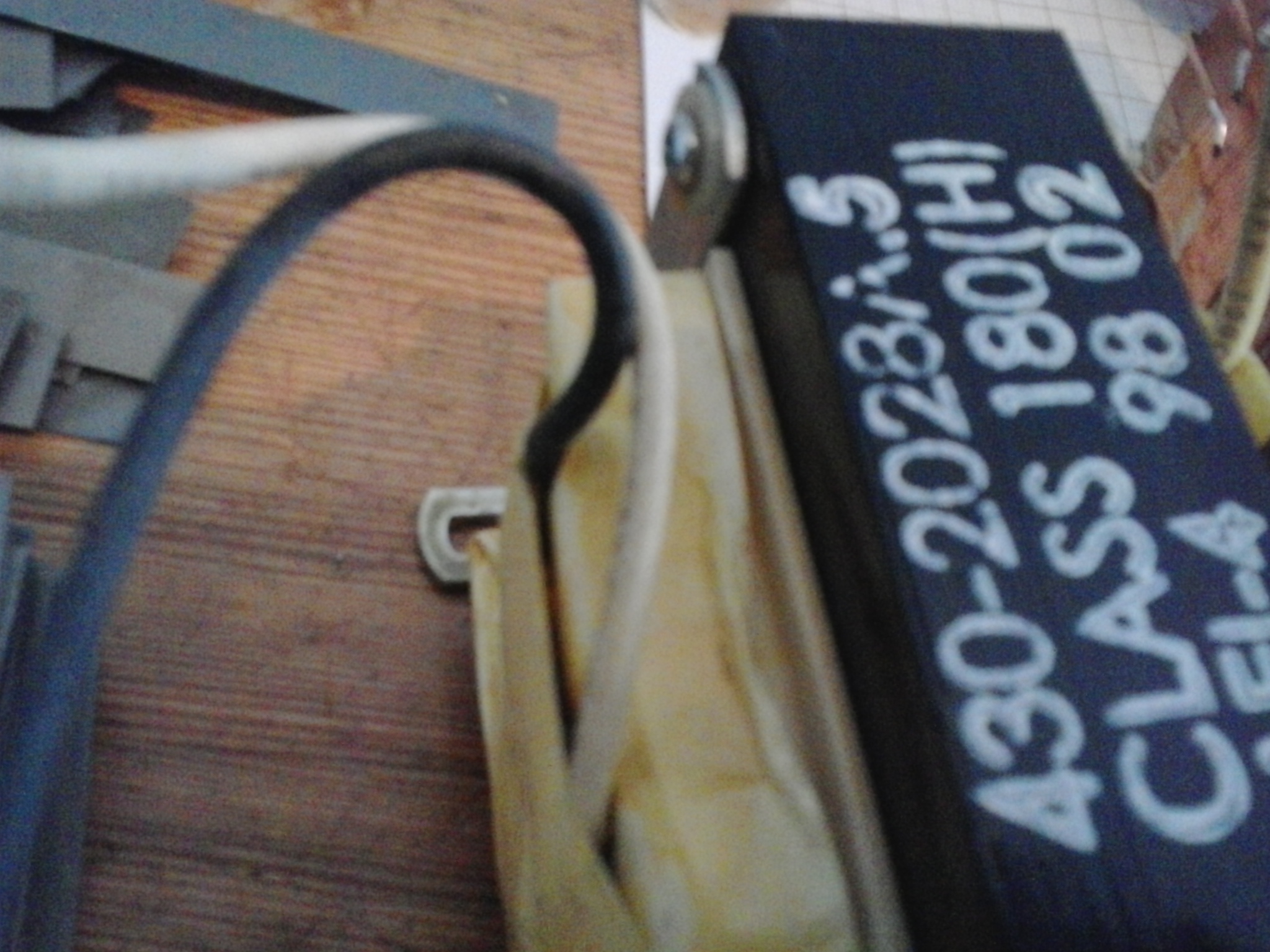

    blachy są sklejone jakimś czarnym klejem. Wykręciłem te mocowania i bez problemu jestem wstanie włożyć cienki nożyk między blachy w bocznych kolumnach ale nie wiem co zrobić z środkowa bo nożyka tam nie wsadzę bo karkas jest

    Nie jesteś w stanie złożyć tego tak jak było, nawet gdybyś to rozebrał. Zrezygnuj, nie warto. Trafo będzie miał gorsze parametry (niewiele, ale jednak), a także nie unikniesz głośnego przydźwięku podczas jego pracy.

    Wykręć śruby i wyciągaj blachy pojedynczo. Będzie trudno, może nawet bardzo trudno, ale się da. Pierwsze dwie może trzy czasem idą bardzo ciężko ale idą. Czasem nawet pierwsza się zniszczy, ale brak jednej lub nawet dwóch, trafa nie zniszczy i pracować będzie dobrze. Kształt blach masz tutaj (rys.1a). http://www.fonar.com.pl/audio/projekty/trafa/trans5/trans.htm
    Ja używam do tego mocny nóż monterski, śrubokręt, kombinerki i małe ucinaki czołowe.
