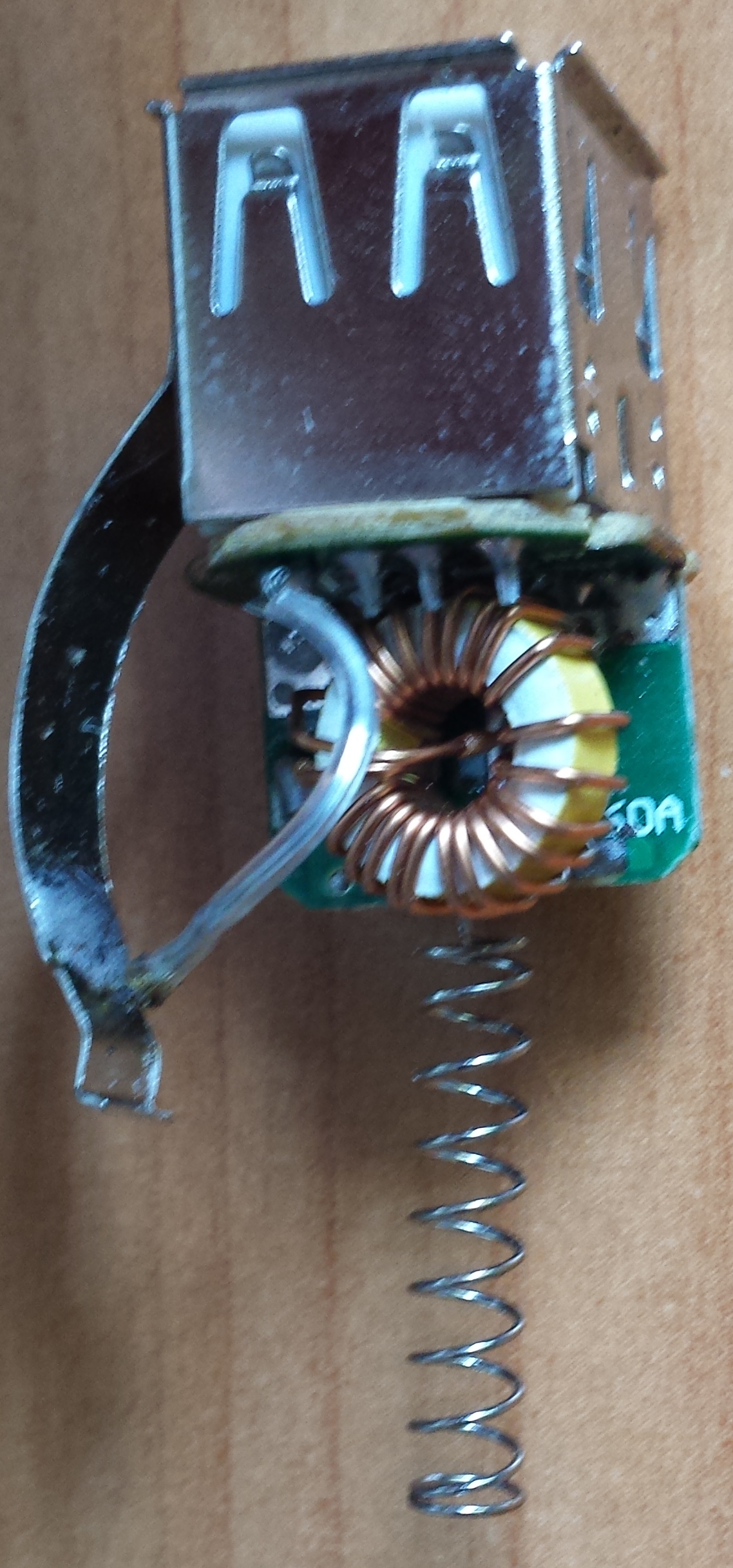

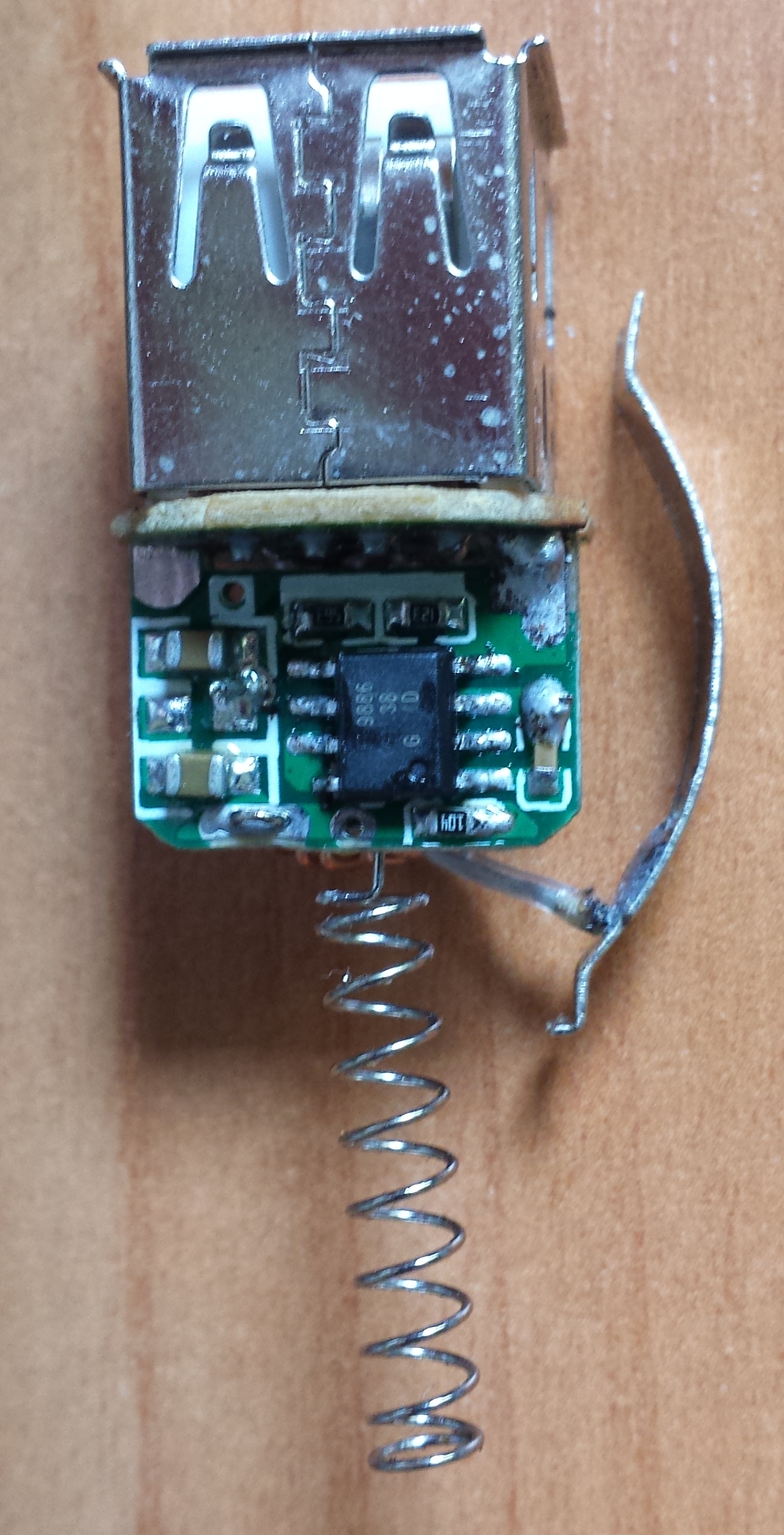

  • #17 14772478
    widmo82
    Posty: 167
    Ocena: 80
    Kupiłem na aliexpress ładowarkę samochodową i nie działa. Kupiłem u kolejnego sprzedawcy i też nie działa. Podpinałem rózne urządzenia i różne kable. Sprzedawcy maja bardzo dużo pozytywnych opinii wystawionych za sprzedaż tego dokładnie produktu a u mnie nie działa. Nagrałem filmik i zareklamowałem. Odzyskałem kasę, ale ciekawi mnie czy jest jekies logiczne wytłumaczenie czy to 100% przekręt? Czy jest możliwe by w 35mm obudowie schować działający układ? (pomijam ryzyko uszkodzenia telefonu).
    Niżej zdjęcia... trochę ubogi ten układ :)
    • Czy ładowarka samochodowa USB dostarcza 3A na oba gniazda czy tylko jedno? 1.jpg (787.44 KB) Musisz być zalogowany, aby pobrać ten załącznik.
    • Czy ładowarka samochodowa USB dostarcza 3A na oba gniazda czy tylko jedno? 2.jpg (1.1 MB) Musisz być zalogowany, aby pobrać ten załącznik.
  • #18 14772804
    Special0ne
    Posty: 72
    Pomógł: 9
    Ocena: 25
    Przy zastosowaniu elementów SMD jest to możliwe :)
