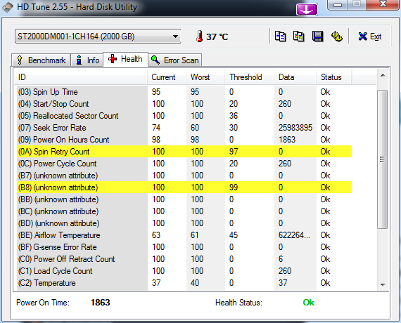

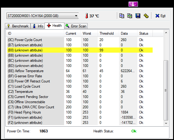

    Witam wszystkich!
    Mój problem jest następujący. Co jakiś czas, trudny do uchwycenia (czasami codziennie, czasami co kilka tygodni), mój komputer niespodziewanie się zawiesza. ekran "zamraża się", jeśli leci jakaś muzyka, to zapętla się ułamek sekundy. Jedyne co pomaga, to twardy reset. Szukam różnych przyczyn, systemowych i sprzętowych.
    Zakładam temat tutaj, bo HD Tune podświetla mi pewne elementy na żółto, więc może coś z dyskiem? Sam nie potrafię tego zinterpretować, więc będę bardzo wdzięczny za pomoc.
    Proszę poprawić post i wkleić zdjęcia wg tej instrukcji: https://www.elektroda.pl/rtvforum/topic2053101.html [DriverMSG]

    Z dyskiem wszystko OK. W dyskach Seagate niektóre parametry są kosmicznie wysokie i nie jest to wada dysku.

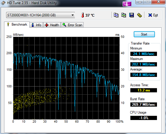

    Dziękuje za odpowiedź. Czyli muszę szukać dalej :(. Poprawiłem zdjęcia zgodnie z instrukcją moderatora - teraz wyświetla się również benchmark.

    Sprawdź pamięć Memtestem - każda kość osobno. System "czysty" (brak wirusów itp.)? Jeżeli nie jesteś pewien - zrób skan DrWeb CureIt i Malwarebytes AntiMalware. Podaj pełną konfigurację sprzętową z uwzględnieniem marki i modelu zasilacza.
