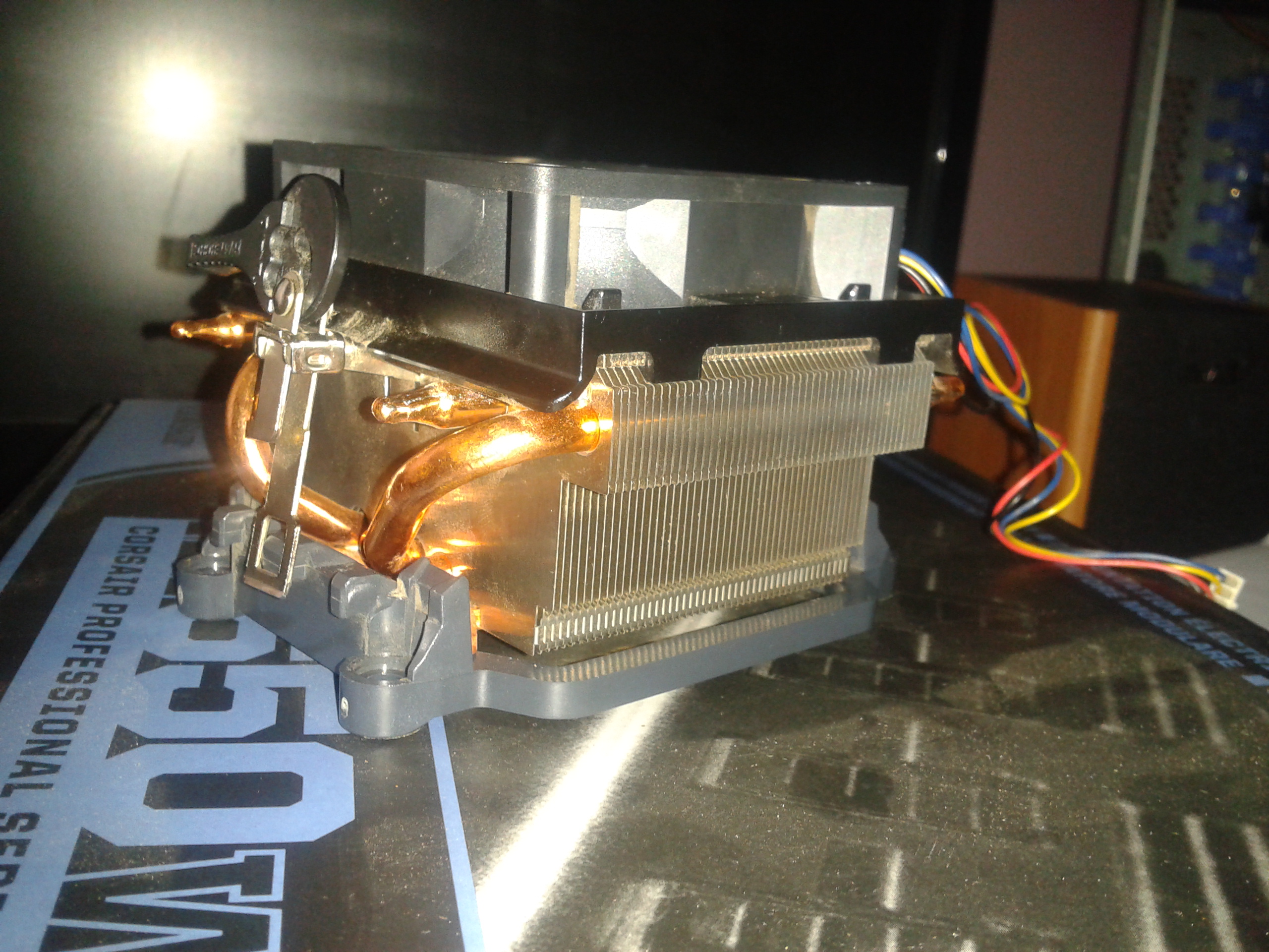

  • #8 12402471
    krzysiek9449
    Posty: 14
    Uszkodzone piny procesora AMD HDT55TFBGRBOX - co zrobić?
    Próbowałem zrobić zdjęcia jednak nie udało mi się pokazać tych wygiętych fragmentów.
    Te zdjęcia niczego nie pokazują ale nie w tym rzecz. Otóż chodzi mi o ewentualny ponowny montaż. Całość wygląda tak jak na zdjęciach i nie da sie jej ( tak mi się przynajmniej wydaje) bardziej rozebrać. W instrukcji jest opisany montaż jednak od samego początku tj. procesor następnie wiatrak etc. głównie chodzi mi czy da się tak umieścić procesor we właściwej pozycji- z zamontowanym wiatrakiem itd.
  • #9 12402511
    merolPL
    Posty: 1007
    Pomógł: 68
    Ocena: 45
    Z zamontowanym radiatorem to się nie da i tak pewnie się stało w twoim przypadku, że brat chciał go tak włożyć.. Procesor idzie odkleić od radiatora, tylko czasem trzeba użyć trochę siły, oczywiście z rozwagą. Rada, odklej procesor od radiatora, naprostuj nóżki procka i jeśli nie ma innych uszkodzeń powinno zadziałać. Nie zapomnij o wyczyszczeniu go z resztek pasty i nałożeniu nowej.
  • #10 12402512
    michal7778
    Poziom 29  
    Posty: 1290
    Pomógł: 90
    Ocena: 66
    Aby prawidłowo zamontować procesor, musisz odkleić go od radiatora - tylko ostrożnie, najlepiej podgrzej radiator. Jeżeli pinów na procesorze nie brakuje, wystarczy je wyprostować i wszystko powinno ruszyć.
  • #11 12402513
    ando09
    Posty: 420
    Pomógł: 25
    Ocena: 47
    Musisz rozdzielić radiator od procesora. Ile masz wygiętych tych pinów?
  • #12 12402524
    krzysiek9449
    Posty: 14
    Wygięte piny zacząłem sam prostować. Żmudna praca ale powoli jakoś daje rade.
    Ktoś wspominał o paście, obawiam się iż nie posiadam takowej. Pod jaką nazwą szukać odpowiedniej?
  • #13 12402528
    ando09
    Posty: 420
    Pomógł: 25
    Ocena: 47
    MX-2 lub MX-4 lub ZM-STG2
