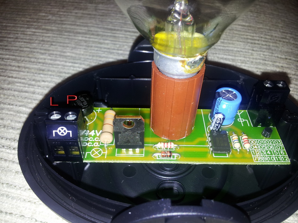

    Po co w lampie dołączonej do zestawy FAAC są dwie listwy łączeniowe. I dlaczego tylko jedna z nich zawsze po podłoczeniu kabli z centralki tylko działa??

    Przypuszczam,że druga listwa jest do podłączenia anteny zewnętrznej.Dobrze by było gdybyś napisał jaką konkretnie masz lampę lub wrzucił zdjęcie.

    Ok
    To taka lampa
    FAAC 452 MPS - Dlaczego lapma dołączona posiada dwie listwy do podłączenia??
    Jak widać na zdjęciu ma ona dwa złącza jedno obok kondensatora, drugie obok tyrystora.
    A tak wygląda w całości.

    Ok kolego.Tylko jaka :).
    Lampa która jest na zdjęciu to lampa Nice Lucy.Złącze oznaczone jako żarówka to złącze lampy.Drugie złącze służy do podłączenia anteny zewnętrznej i nie jest ono połączone w żaden sposób z częścią elektroniczną lampy.Jest to tylko kostka do połączenia przewodu koncentrycznego od siłownika z anteną zewnętrzną lampy.
    A i jeszcze jedno.
    Ta lampa nie ma nic wspólnego z firmą Faac.Jest to lampa Nice Lucy.

    Poza tym narysowane jest jak byk na płytce obok zacisków symbol anteny i symbol lampy, to czemu tam podłączasz lampę i później zadajesz głupie pytania?

    Kolego zdjęcie tej lampy ściągnałem z internetu zgodzę się że to lapma Nice jednak do kompletu Faac często też taką dostawałem.
    andrzej lukaszewicz na tym zdjęciu są narysowane symbole bo jak wyżej napisałem ściągłem je z neta.Na niektórych wersjach złącza wcale nie są oznaczone. Mam dwa takie automaty w domu z takimi lampami i na żadnej z zacisków nie ma narysowanych oznaczen. Dodatkowo listwy zaciskowe są mniejsze i zielone...
