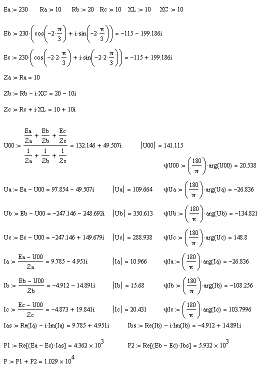

    Zadanie z układu trójfazowego rozwiązane w miarę poprawnie - mam zastrzeżenia co do precyzji obliczeń:
    Sprawdzenie wykresów (trójfazówka, stany nieustalone)
    Wykres wskazowy sobie podarowałem, sprawdź sobie - na podstawie obliczonych napięć i prądów - sam.
