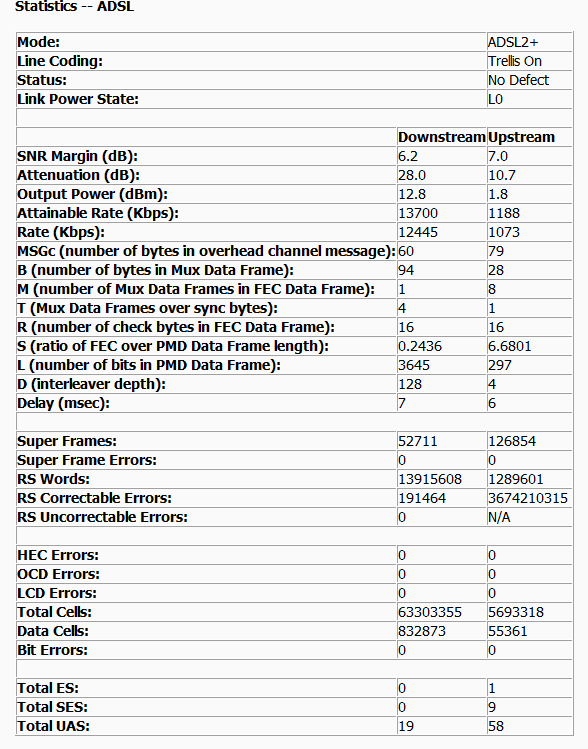

    Mój problem polega na tym że od jakiegoś czasu rozłącza mi internet. (co jakieś 20-40 min) Ikonka ADSL i Internet gaśnie na ruterze. Internet wraca po jakiś 5 minutach . Od 5 miesięcy mam neostrade 10 mb wcześniej miałem 1 mb . Problem pierwszy raz pojawił się jakiś miesiąc temu na parę godzin i potem ustał . Teraz znowu się pojawił...
    Ruter kupiłem przy zmianie internetu TP-Link TD-W8950ND na początku myślałem że się przegrzewa i wywala ale teraz już nie sądzę że się przegrzewa jest troszeczkę ciepły nic więcej .Dodam jeszcze że wczoraj rozłączało przez cały dzień a gdzieś po godzinie 22 problem ustał .
    Wklejam poniżej moje parametry .

    A pewny jesteś że to Router rozłącza a nie np operator? W końcu mówimy o neostradzie.

    Dzisiaj od godziny 10 do 20 rozłączało więc sam nie wiem czy to ruter czy operator.
    Jeszcze się jutro zobaczy co będzie się działo .

    Normalne jak za duża prędkość i linia nie wyrabia ,problem z instalacją w domu-problem z pod/kanałami-błędne/uszkodzone.Modem restartuje i zestawia na nowych poprawnych jak się rozsypia ponownie zrywa i zestawia na poprawnych ...itd, itd,itd.
    Pomiary poprawnym miernikiem/przyrządem !-nie modemem.
