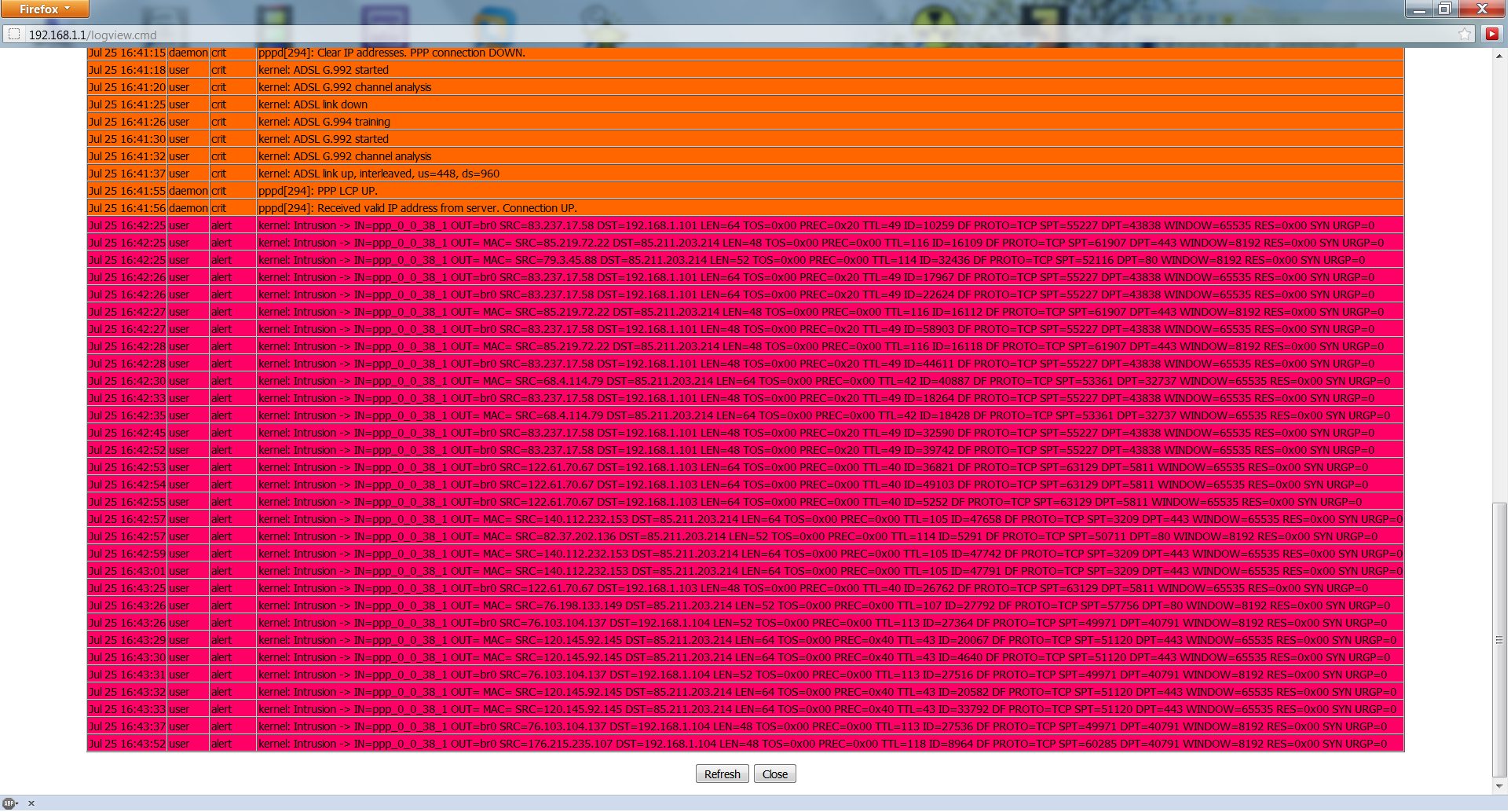

    mam (tzn. nie do końca ja) następujący problem:
    TD-W8950ND - ciągłe ataki, bardzo wolny i rozłączający się internet
    Router to TP-Link TD-W8950ND, najnowszy firmware i zrobiony hard reset. W sieci jest chyba kilkanaście komputerów. Połączenie z internetem jest bardzo wolne, w granicach max. 140 kb/s, a powinno być 2Mb/s. Często też jest rozłączane.
    Co mają oznaczać te ciągłe ataki? Na którymś z komputerów jest jakiś wirus? Ktoś z zewnątrz przeprowadza jakieś ataki powodujące takie zachowanie się połączenia internetowego? Czy to wina dostawcy? Właściciel internetu twierdzi, że dostawca powiedział o braku nieprawidłowości ze swojej strony.
    Nie mam też jak odłączyć chyba 2 komputerów, które są cały czas włączone i połączone z routerem.

    Atakami się nie przejmuj, od tego jest firewall na routerze aby je zatrzymał.
    Odłącz wszystkie komputery i podłącz tylko twój KABLEM, kartę WIFI jak masz wyłącz.
    Sprawdź prędkość neta.

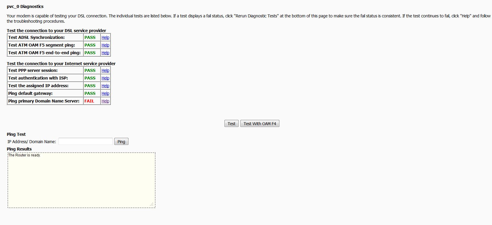

    Gdy kliknę w opcji routera diagnostykę, to jest jeden fail:
    Ma to jakieś znaczenie?
    Chyba wszystko wskazuje na to, że to wina dostawcy internetu...
