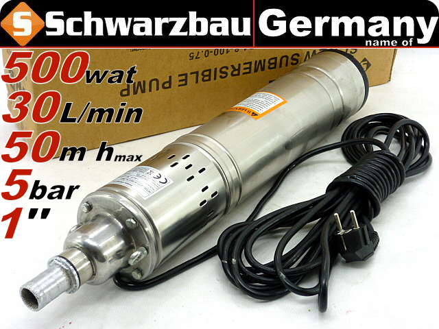

    Pompa głebinowa-wysokociśnieniowa model QGD1,8-50-0,5 producent schwarzbau
    Jaka pompa do brudnej wody zmieści się w rurze 160mm?
    DANE TECHNICZNE:
    moc 500 wat
    max. wysokość podnoszenia wody 50 m
    max. wydajność 30 L/min
    natężenie prądu 2,2 amper
    ciśnienie 5 bar
    230 v / 50 hz
    waga około 15 kg
    CHARAKTERYSTKA:
    wysoka jakość wykonania
    hermetyczna-całkowicie zatapialna
    duża moc silnika
    silnik indukcyjny
    masywnie skonstruowana
    dużą wydajność
    wyjście na wąż 1'' - 25 mm
    korpus pompy ze stali nierdzewnej
    sprawdzona konstrukcja
    miedziane uzwojenie
    Zakupiłem tą pompę. Trudno do brudnej wody się nie nadaje ale poza tym spełnia wymagania i ma porządne ciśnienie. Do brudnej będę musiał coś innego. Dam znać jak efekt.

    Pompa doszła, jest ekstra. Sikam wężem na 30 metrów w poziomie i 20 w pionie :)
    Ale powstało pytanko.
    Gdy pompę podłączę i nie wciskam pistoletu to ciśnienie w wężu jest olbrzymie mam wrażanie że eksploduje :P Takie chwile postoju pompie nie zaszkodzą?
    Proszę o wypowiedź.

    Pompa membranowa to pompa wyporowa ze względu na to, że pompa wyporowa ma sztywną charakterystykę (ciśnienie może rosnąć w nieskończoność, gdy płyn nie jest odbierany), zamknięcie zaworu (pistoletu) może doprowadzić do awarii lub zniszczenia samej pompy, silnika ją napędzającego lub rurociągu tłocznego. Pompy zabezpieczane są przez zawór bezpieczeństwa inaczej zwanym zaworem przelewowym. Jeśli go nie ma to nie można stosować "pistoletu"

    Ale ja kupiłem chyba wirnikowa nie membranowa o ile dobrze mi się wydaje. :| Napisane jest że: Wyposażona w turniny wielołopatkowe
    Więc chyba turbinowa.

    Jeśli wirnikowa to nic się nie stanie!

    Właśnie poczytałem instrukcję. Jest tam napisane że: Zabronione jest używanie pompy przy zamkniętym obiegu (np. zamknięty koniec węża)
    Zobaczymy co będzie wiadomo że psikając pistoletem no nie leje się cały czas... Dzieki za odpowiedź.

    No, to taka pompa nada się do zbiornika )Hydroforu) z wyłącznikiem ciśnieniowym.
