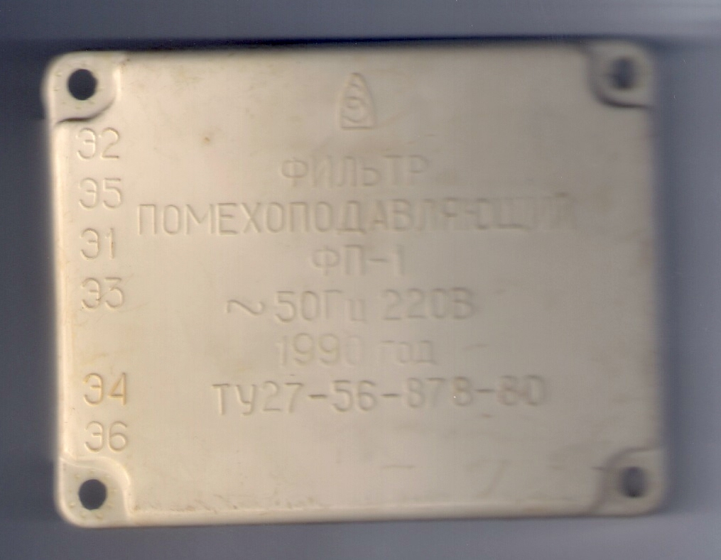

    Witam - mam problem z Wiatką Uniwersal spalił się filtr przeciw zakłóceniowy typ TY27-56-878-80 w jaki sposób go ominąć , nie moge znaleźć nowego

    Zrób fotki, może jeszcze mam :D ?

    marcol1956
    Posty: 5
    Wiatka Uniwersal - spalony filtr przeciw zakłoceniowy
    dzięki za pomoc, jutro sprawdze bo to pralka teściowej
    Zrobiłem skan obudowy filtra pz.
    Pozdrawiam Marek

    Pokarz 'bebechy' może zostało mi coś po mojej Wiatce?

    O ile pamiętam to jest w nim dość spora cewka na rdzeniu ferrytowym/ pierścieniowym i kondensatory!
    Łatwe do 'podrobienia/ sam naprawiałem :P .

    Zgadza sie, właśnie cewka jest spalona.
    Może pamietasz jak go ominąć , które przewody zmostkować.

    Można, jednak ja tak nie naprawiam/ przewijam!
    Weź schemat/pomyśl a dojdziesz do tego jak to zrobić, 'toszku' własnej inicjatywy!

    Dzięki wszystkim za pomoc jutro spróbuje go wyrzucić.
