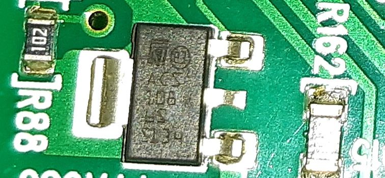

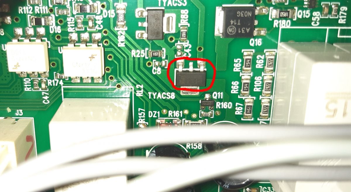

    Po włączeniu programu zaczyna pracować pompka - słychać jak wypompowuje. Tak ze trzy razy, po czym czas programu spada do 1 minuty i pralka stoi bez żadnego błędu. Trzeba wyłączyć, ponownie spróbować i najczęściej po 2-3 próbie zaczyna działać normalnie. Jak już zacznie pobierać wodę to wiadomo, że będzie już do końca prania OK.
    Błąd w trybie serwisowym to błąd E24, pytanie czy to triak czy może jednak pompka ma problem, miał ktoś ten sam błąd? Filtr czysty, odpływ drożny.
    Ktoś może ma serwisówkę?

    Do podłubania elektronika. W wprawnych rękach na 95% da się ją przywrócić do życia.
Użytkownik zgłasza problem z pralką Electrolux EWS 126540W, która kończy pracę po próbie wypompowania wody przed praniem, wyświetlając błąd E24. Po kilku próbach pralka zaczyna działać normalnie, jednak problem powraca. Użytkownik sprawdził filtr i odpływ, które są drożne. W odpowiedziach sugerowane są różne przyczyny, takie jak zablokowany wężyk hydrostatu lub uszkodzony hydrostat. Ostatecznie wymiana triaka rozwiązała problem, co potwierdzono przez użytkownika.
