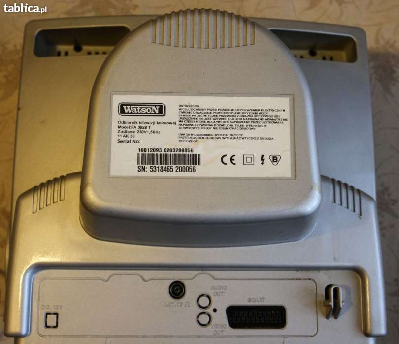

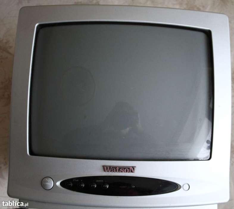

    też się podepnę pod temat... jakiś schemat albo pinout kostki tego monitora ktoś posiada?
    To co ustaliłem
    szary,brązowy - 2 na zasilanie sieciowe (zaraz obok czarny-czarny cewki rozmagnesowania kineskopu)
    czerwony, zielony, niebieski - RGB ?
    czarny, biały - H/V? (są razem z RGB)
    fiolet, żółty, pomarańczowy - ? (wlutowane po stronie zasilania PCB monitora)
    EDIT
    Da się podłączyć zwykły TV z EURO (ja uruchomiłem to na Watson 14", model FA 3628T ) ,ale musi mieć w menu AV/RGB inaczej nie ruszy chyba że rozpozna sygnał i przełączy się automatycznie. Jeśli nie ma RGB to na AV na 100% będzie czarny obraz .... reszty kabli nie podpinamy, izolujemy i mamy w nosie chyba że ktoś chce sobie wyprowadzić gniazdo 230V to jest to na SZARYm i BRĄZOWYm
    czerwony, zielony, niebieski - RGB na SCART piny 7 - 11 - 15
    czarny, biały - CZARNY ---- GND a BIAŁY --- CVBS IN pin 20 SCART
    Monitor - telewizor do wyważarki kół MICROTEC 540Monitor - telewizor do wyważarki kół MICROTEC 540
    Jak coś wymyślę jak podpiąć LCD to się podzielę wiedzą tutaj....
