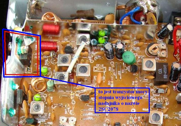

    KOledzy posiadam radio MX i wyłącza się po chwili i wskakuje na 9.
    Jak dotknę ten element to wszystko powarca do normy.
    Możecie powiedzieć mi co to za element
    • Magnum MX radio CB – wyłącza się, przełącza na 9, identyfikacja elementu na płycie 37_1270367424.jpg (292.15 KB) Musisz być zalogowany, aby pobrać ten załącznik.

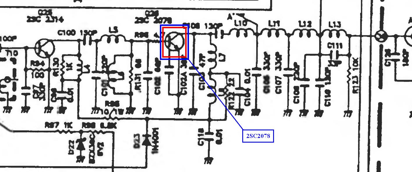

    To jest końcówka mocy nadajnika 2SC2075 lub 2SC2078 .
    Na schemacie to jest to :

    Ale jak wrzuciłem w google i zobaczyłem zdjecie to zupelnie coś innego niż mówisz.
    Jutro rozbiorę radio i zrobię z bliska zdjęcie.U mnie to jest koloru czerwonego i chyba na czterech pinach/stopkach

    Przepraszam chodziło o ten mniejszy czerwony kwadrat zaznaczony.
    Jeszcze raz zdjecie
    • Magnum MX radio CB – wyłącza się, przełącza na 9, identyfikacja elementu na płycie 37_1270367424.jpg (292.25 KB) Musisz być zalogowany, aby pobrać ten załącznik.

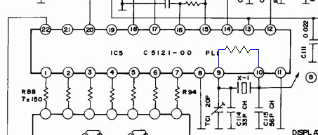

    Podmień kwarc 10.240Mhz.
    Jak nie pomoże podaj napięcia z jego odnóży względem masy.
    Poprawić widoczne zimne luty.
    Przy syntezie C5121 uważać na ładunki elektrostatyczne żeby jej nie uszkodzić.

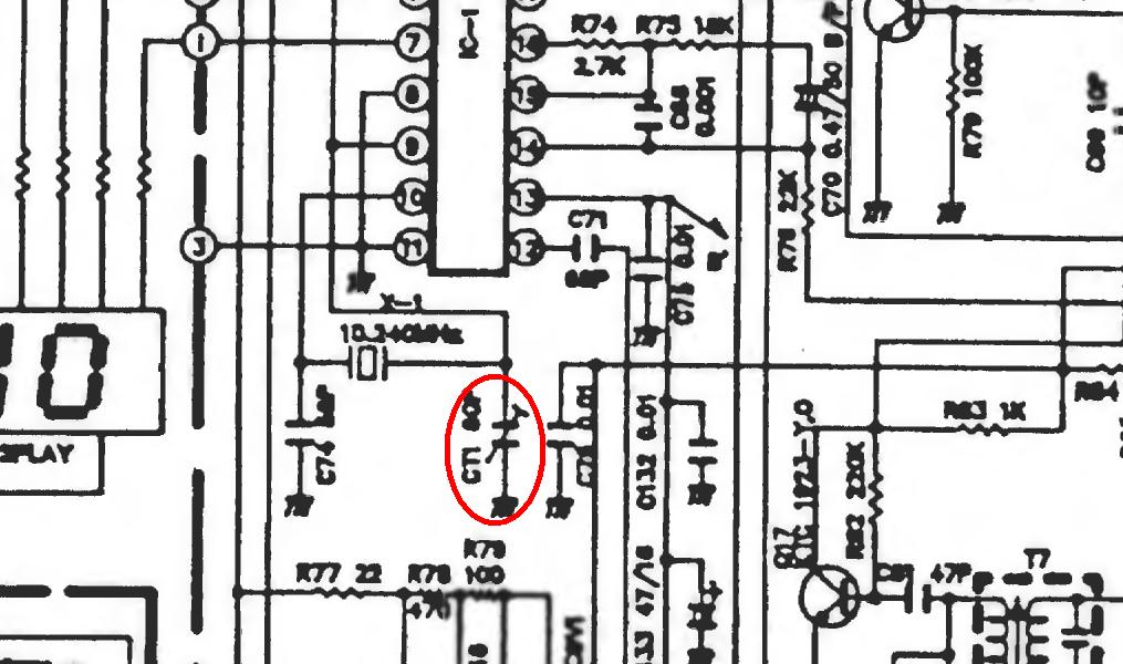

    Koledzy to są kondesatory zmienne jakieś trymery za co to jest odpowiedzialne??
    Czy to może być objawem słabego odbioru ??
  • #7 12441256
    multihunter
    Posty: 833
    Pomógł: 50
    Ocena: 114
    Służy do dostrojenia częstotliwości Tx/Rx

    No jasne, że ma. A czego tak męczysz ten trymer ? Może synteza już jest do wymiany...
    Jak nie masz kwarcu, to podłącz na próbę do nóg 9 i 10 C5121 R ≈1...2MΩ powinien się wzbudzić

    Za częstotliwość wzorca układu PLL, który "odpowiada" za poprawną pracę w paśmie CB, w tzw. "0" czy "5" (zera/piątki).
    Oczywiście, że TAK.
    ... a jak zle jest ustawiony to tylko mam zablokowana 9 a pozatym to jakoś slaby odbior mam.a widać ze jest przylutowany i niewiem dlaczego tak sie dzieje.
    Coś mi się "zdaje", że ten "ktoś" (czytamy : jakiś serwis lub pseudo-serwis) próbował przestroić radiotelefon w pasmo PL, czyli w tzw. "zera".
    Coś mi się również wydaje, że ten ktoś zrobił to bez podstawowej "wiedzy" - co robi i dlaczego. :cry:

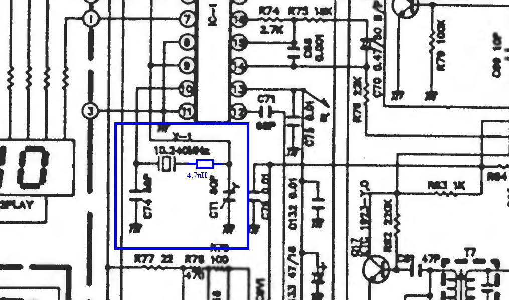

    Wylutuj ten trymerek, który zwiera/zrywa Ci oscylacje rezonatora kwarcowego i zastąp go innym kondensatorem od 15pF do 33pF - lecz takim, abyś wstroił się w żądaną częstotliwość - w "zerach" .
    Prawidłowo przestrojone w "zera" Magnum MX :

    Koledzy wymieniłem kwarc i wlutowałem dławik szeregowo a takie pytanko jeszcze czy stara ścieżka zostaję od trymera do kwarcu??czy mam ją jakoś przerwać??

    Wstawiłem kwarc filtr i wyregulowałem.Temat zamykam dzieki raz jeszcze.
