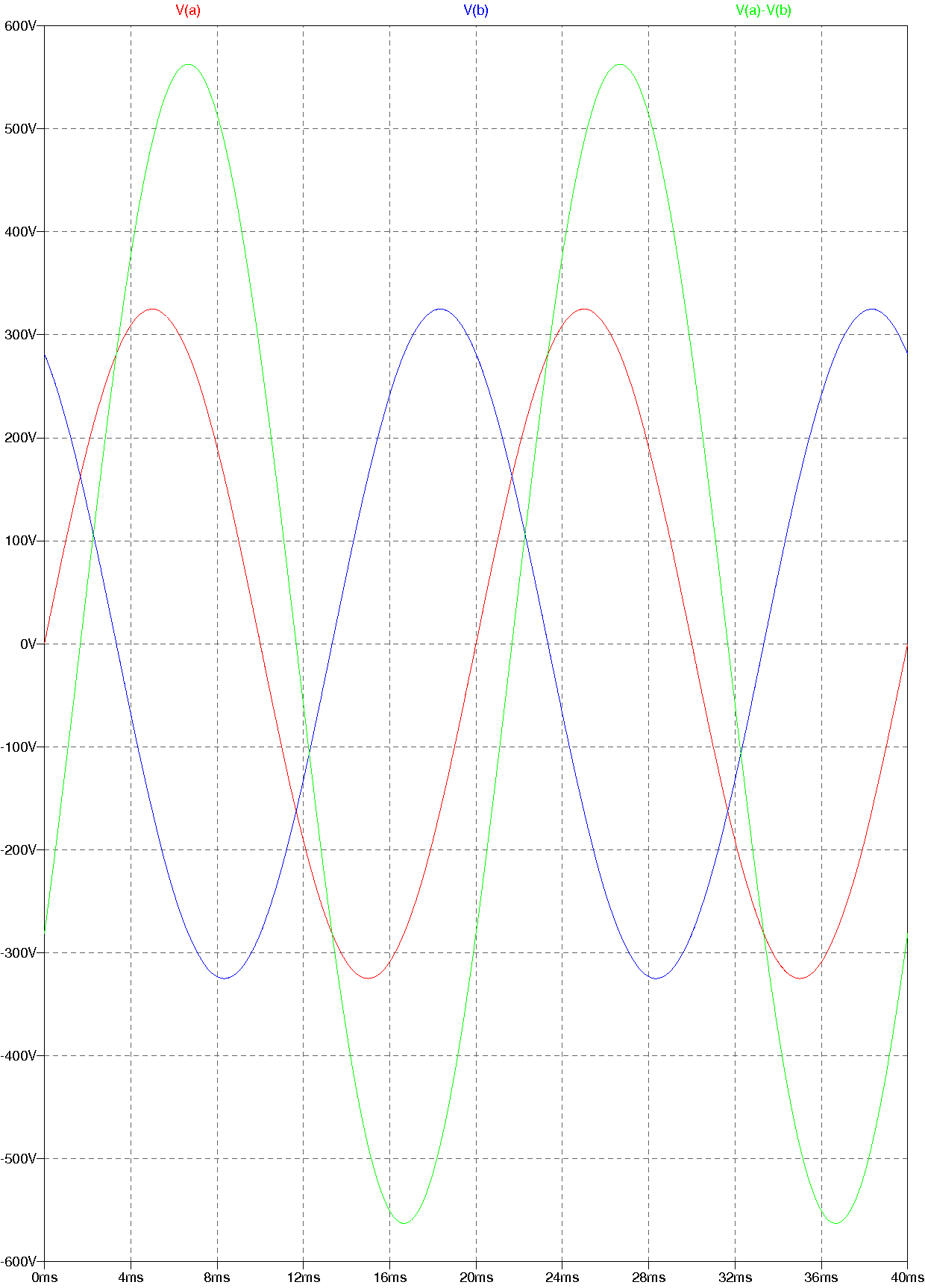

    Od pewnego czasu zastanawiam się nad pewnym zagadnieniem. Rozumiem pojęcia napięcia fazowego i międzyfazowego, jak i układy jednofazowe czy trójfazowe. Dokładnie to zastanawiam się nad wykresem napięcia międzyfazowego, ale nie ma to być wykres wskazowy. Wszędzie można znaleźć wykresy trójfazowe ale są to wykresy względem potencjału Ziemi, a ja szukam wykresu napięcia międzyfazowego (jedna faza względem drugiej fazy). Czy ten wykres wygląda tak jak wykres fazy względem zera (sinusoida) tylko że w szczytach sinusoidy napięcie wynosi 560V?
    Z góry dziękuję za odpowiedź.

    Wydaje się, że jest tak jak piszesz. Napięcie skuteczne międzyfazowe 400V, napięcie szczytowe międzyfazowe 560V, i wygląda jak skuteczne 230V względem jednej fazy i środka uzwojeń transformatora i ~325V szczytowe. Niech zweryfikują inni. Ale wydaje mi się, że masz rację.

    Więc rzeczywiście będzie to sinusoida. Co do częstotliwości to również 50Hz tak jak jest w napięciu fazowym? Dziwię się, że nigdzie nie ma takiego wykresu. Albo ja jestem na tyle głupi i nie wiem że takiego wykresu nie można narysować, albo nikt nigdy takiego nie narysował.

    Wykresy wskazowe są bardziej czytelne, ale nietrudno wykombinować jak będzie wyglądała różnica dwóch sinusoid przesuniętych w fazie o 120° można to nawet graficznie, punkt po punkcie, na wykresie odjąć.
    Poniżej: V(a) napięcie jednej fazy, (szczytowe 325V, skuteczne 230V), V(b) druga faza przesunięta o 120° V(a)-V(b) napięcie międzyfazowe:

    Teraz już jestem pewny jak wygląda wykres napięcia międzyfazowego. Dziękuję wszystkim za odpowiedzi.
