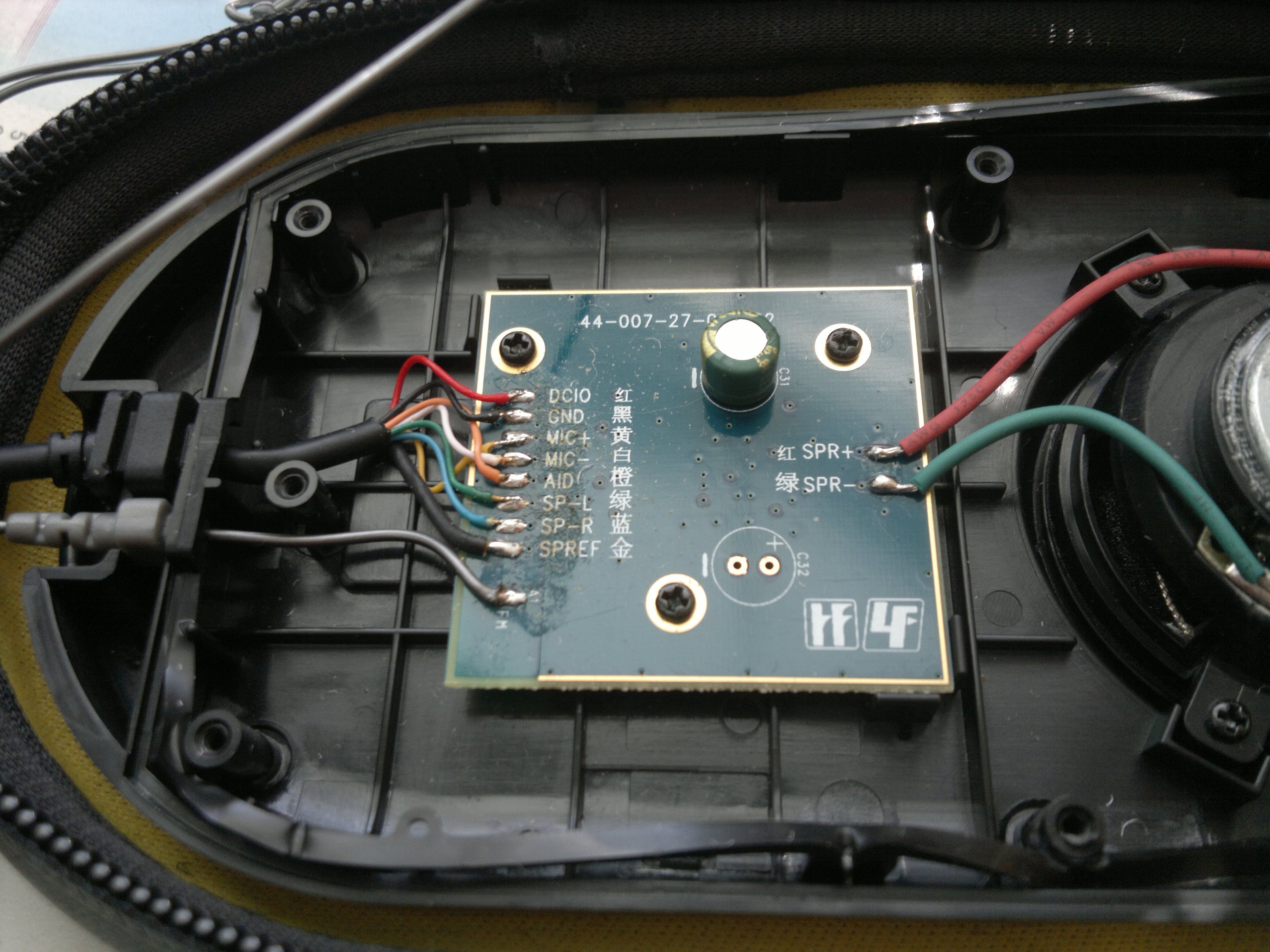

    Nigdy nie używałem sony ericssona i ubolewam nad tym nieszczęsnym złączem, obecnie mam Nokie N8, czytając podobne tematy wyczytałem że da się przerobić Fast port na jacka, sęk w tym że potrzebne będzie zasilanie, wymyśliłem sobie wejście mini usb takie jak do n8 które będzie brało zasilanie a jack do muzyki, czy jest to wykonalne.
    Mam tez Głośniki MPS-100, ale grają ciszej lecz bardziej czysto i nie da sie tam schować telefonu : ), czy nie lepszym rozwiązaniem jest przerobienie fast porta na mini usb, a dźwięk puszczać przez jacka którego można wpiąć od góry głośników.
    Wieczorem postaram się poprawić post aby był bardziej zrozumiały, i dodam zdjęcia ukaładu w głośniku MAS-100.

    Nokia N8 jest o tyle fajnym urządzeniem że do portu usb sosując odpowiednią przejściówkę można podłączyć nawet pendriva lub dysk usb i będzię śmigać więc nie ma problemu tylko nie wiem jakie tam jest napięcie. Czytając instrukcję obsługi telefonu można przeczytać, że maksymalne obciążenie na wyjściu microUSB to 200mA. kabel mini usb już mam i jacka też gdzieś znalazłem, jedyne czego potrzebuje to pomocy przy lutowaniu odpowiednich kabli które zamieściłem na obrazku niżej.

    Pomoże ktoś jak połączyć te kable żeby działało ?

    A mi się wydaje że nie trzeba będzie żadnego zasilania z USB brać, lutujesz do jacka SP-L jako lewy kanał, SP-R jako prawy kanał i GND albo SPREF jako masa i powinno śmigać.

    A zasilanie gdzie?? Wzmacniacz ma brać energie ze słońca??
    Wracając do tematu ja bym zastosował 3-4 baterie 1,5V zamiast zasilania z telefonu.
    Jak przerobić głośnik Sony Ericsson MAS-100 na złącze jack i mini USB?
    tutaj masz rozpiskę pinów micro USB
    Co do samego głośnika to tak
    DC10 to + zasilania układu
    GND to masa zasilenia układu
    SP-L wejscie lewe
    Sp-R wejscie prawe
    spref- masa sygnału audio
