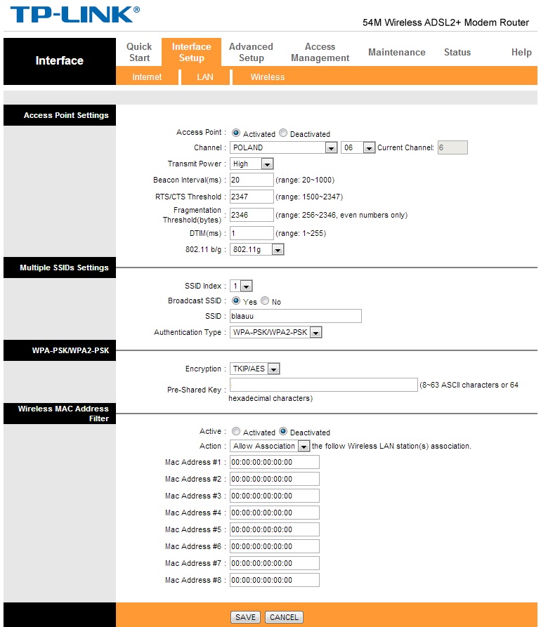

    Od pewnego czasu mam mały problem z weeb.tv. Mianowicie na WiFi chyba zrywa połączenie ponieważ wyskakuje mi komunikat "Połączenie z serwerem zostało zamknięte" Wcześniej tego nie miałem, ale przyszło jak za przeproszeniem sraczka. Po formacie nic się nie zmieniło.
    Ktoś wie co mogło się stać ? Po kablu działa normalnie.

    Może napiszesz jakim sprzętem dysponujesz? Jak wygląda poziom sygnału i ewentualne zakłócenia?

    A więc: Laptop Dell Inspiron z kartą Intel Centrino N 2230, internet Netii na routerze TP-link TD-W8901G. Siła sygnału jest zawsze dobra lub znakomita - nie ważne czy siedzę koło routera, czy w drugim pokoju za ścianą działową.

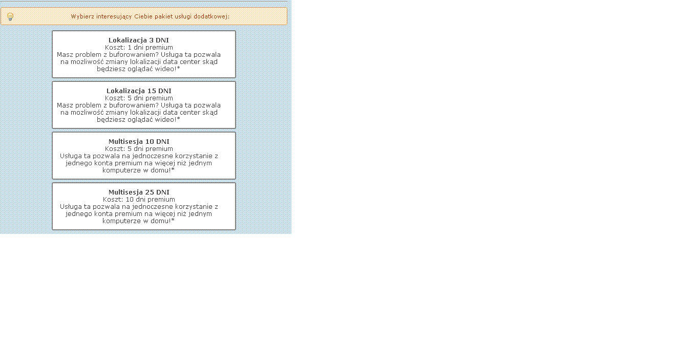

    Na weeb.tv nie da się zmienić serwera, z którego pobierasz strumień?
    Można, ale nie za darmo :D
    Dlaczego weeb.tv zrywa połączenie na WiFi, a działa po kablu?
    Skoro po kablu idzie dobrze :?:

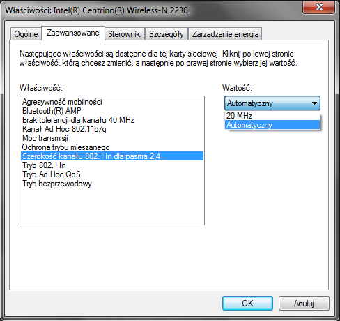

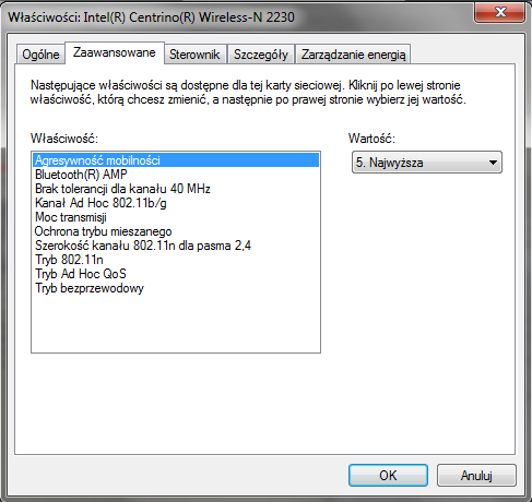

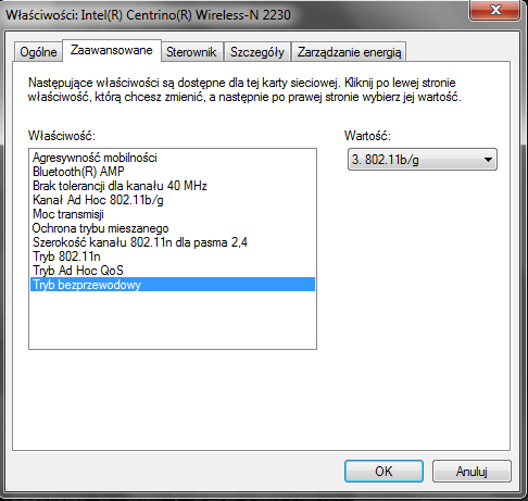

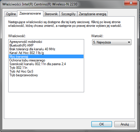

    Zmiana antenki nic nie dała. Dodaje jeszcze kilka ustawień karty
    Dlaczego weeb.tv zrywa połączenie na WiFi, a działa po kablu? Dlaczego weeb.tv zrywa połączenie na WiFi, a działa po kablu? Dlaczego weeb.tv zrywa połączenie na WiFi, a działa po kablu? Dlaczego weeb.tv zrywa połączenie na WiFi, a działa po kablu?

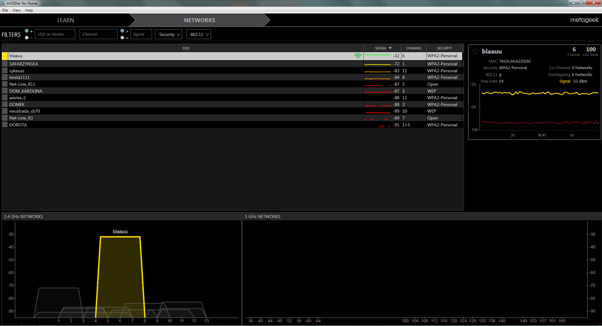

    Może zmiana w Tp-Linku kanału nadawania na auto coś pomoże, nikt z sąsiadów w pobliżu nie nadaje zbyt mocno?

    Okazuje się, że wystarczyło zmienić "Beacon Interval". Z 20 zmieniłem na 40 i odpukać wszystko wróciło do normy.
    Jeżeli do jutra będzie dobrze, zamknę temat ;)
    Bardzo mało miałeś ustawione, skala jest od 1 do 1000 a domyślnie jest to 100.

    Dawałem wcześniej screena, ale nikt na to nie wpadł :P
    Zmieniłem na 40, następnie na 100 i dalej rozłącza :/
    Pomysły ?
