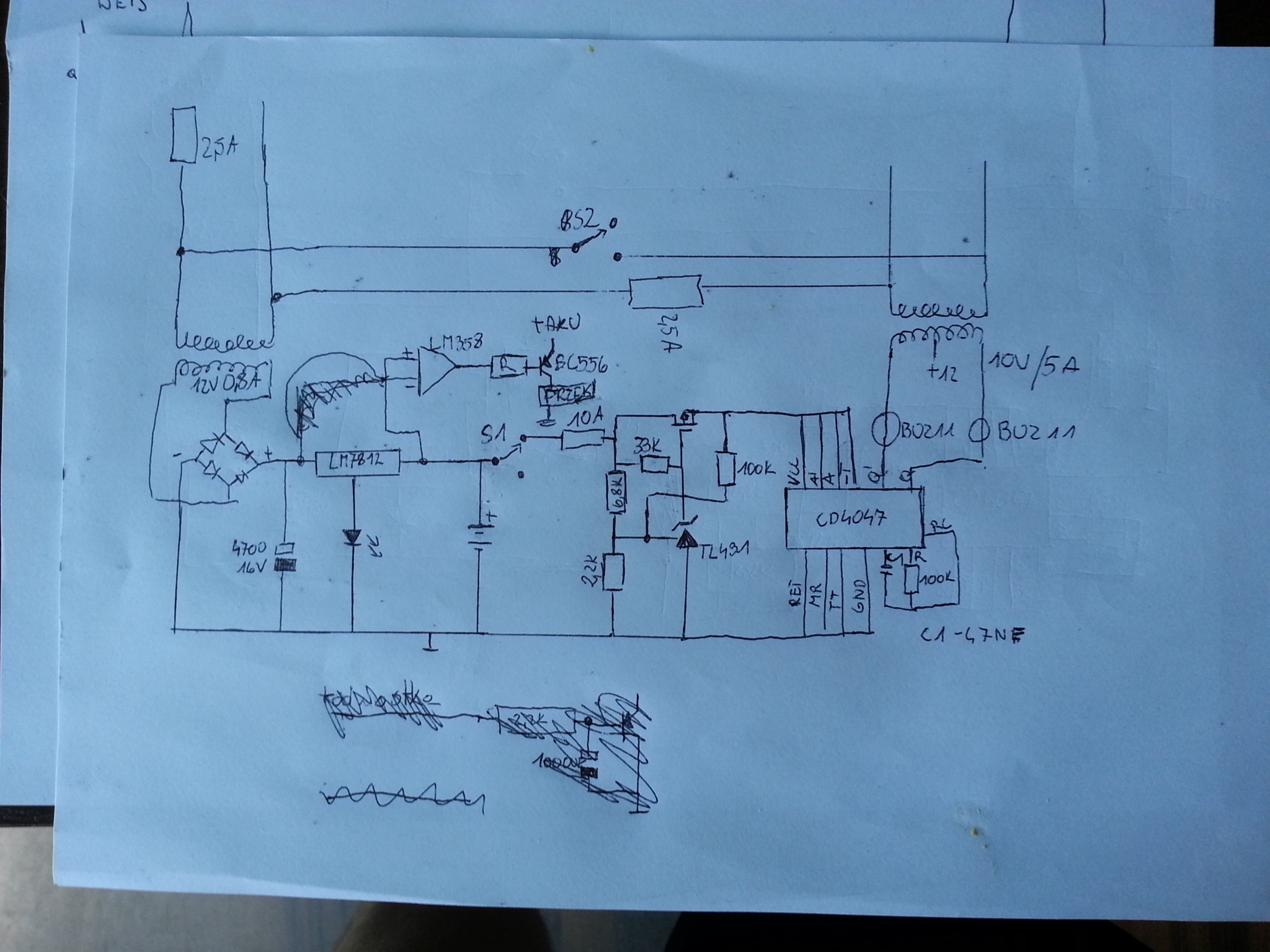

    Witajcie,
    Od jakiegoś czasu chodzi mi po głowie stworzenie zasilacza UPS. Pogrzebałem trochę w internecie i rozrysowałem sobie schemat takiego zasilacza wraz z zabezpieczeniem przed rozładowaniem. Zamierzam jeszcze dodać załączanie się wentylatora na podstawie kitu AVT 1564.
    Modernizacja UPS: schemat z BUZ11, komparator napięcia, sterowanie przekaźnikami
    Zastanawiam się też, czy BUZ11 można łączyć równolegle bez rezystorów i czy komparator napięcia, który będzie przełączał S1 w czasie, kiedy napięcie sieciowe spadnie do 0 jest dobrze rozrysowany. Problemem jest tutaj kondensator, który nie wyładuje się chyba momentalnie i przekaźnik S2, nie mam pojęcia jak sprawić, żeby przekaźniki S1 i S2 działały naprzemiennie. Proszę o rady i ocenę.

    A co sądzisz o diodzie na 3A przed elektrolitem za moim mostkiem? i przed diodą dać te przekaźniki? Ewentualnie zastanawiam się nad jakimś szybszym sposobem rozładowania kondensatora. I co z BUZami czy łączyć je przez rezystor? I jak rozwiązać sygnalizacje przeciążenia?
    Czy dając równolegle 2 akumulatory przydałoby się użyć 78S12 (2A)?

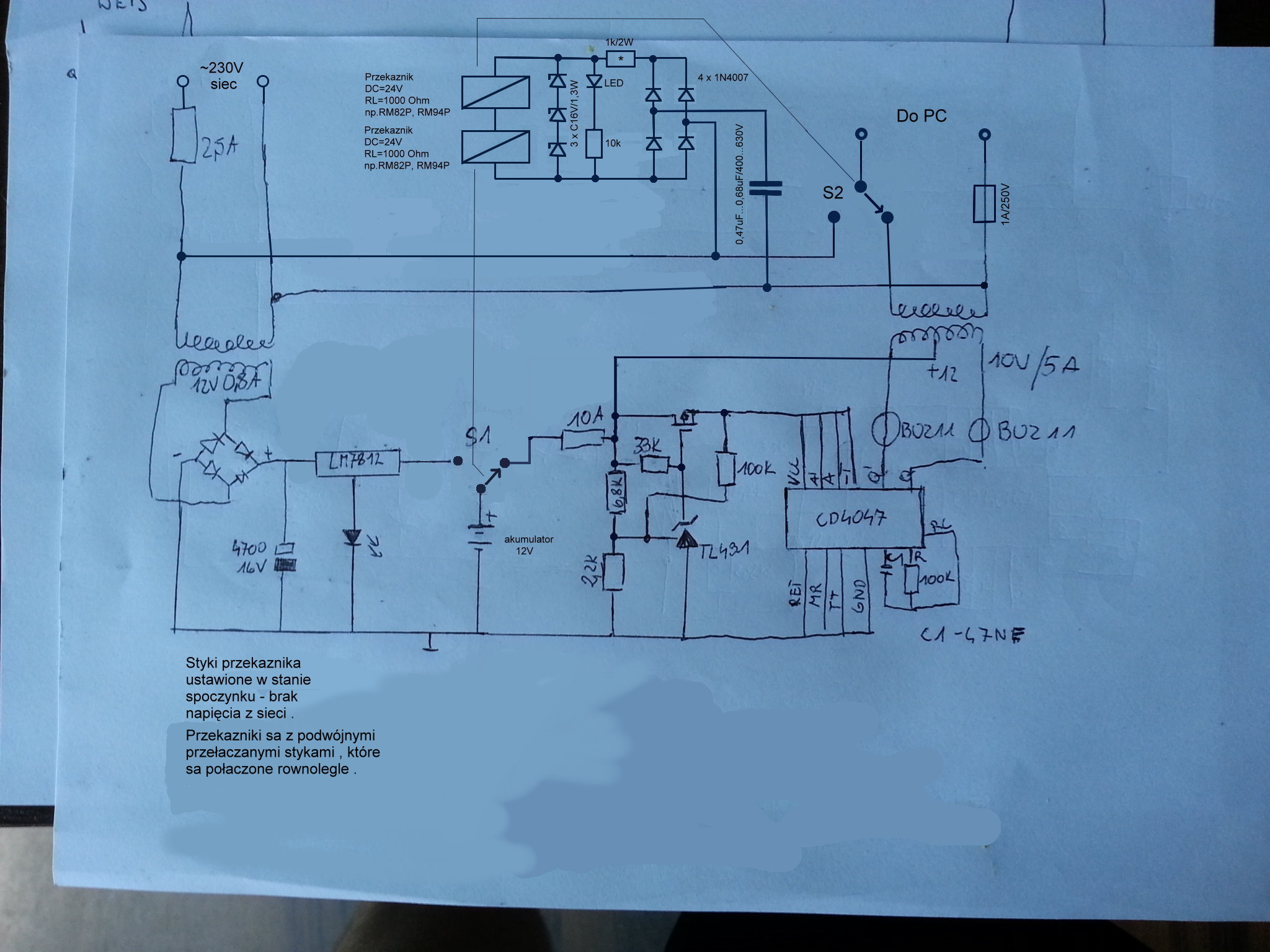

    Widzę , że nie rozumiesz tego schematu .
    Na załączonym rysunku wskazałem Ci , jak rozwiązać problem automatycznego podłączania przetwornicy do PC wtedy , gdy zaniknie napięcie w sieci .
    Funkcja rozładowania Kondensatora 4700uF , o której piszesz nie ma żadnego znaczenia w tym układzie po za tym , że filtruje on napięcie wyprostowane w ładowarce akumulatora .
    Przekaźniki są połączone szeregowo , czyli ich uzwojenia DC=24V , RL=1000 Ohm są połączone szeregowo i nie potrzeba ich podłączać do żadnej diody , gdyż są one zasilane poprzez zasilacz bez transformatorowy o napięciu Uwyj=+48V . Trzy diody Zenera C16V/1,3W ustalają napięcie +48V i likwidują przepięcia . Napięcie do wejścia tego zasilacza jest dostarczane z sieci ~230V .
    Gdy w sieci jest napięcie przekaźniki są załączone i PC zostaję podłączony bezpośrednio do sieci (styki S2) , jednocześnie akumulator zostaje podłączony do ładowarki (styki S1) .
    Jeżeli zaniknie napięcie w sieci przekaźniki nie są załączone , styki są w stanie spoczynku , PC zostaje odłączony od gniazda sieciowego i zostaje podłączony do przetwornicy (styki S2) , równocześnie akumulator zostaje odłączony od ładowarki i podłączony jako źródło napięcia do przetwornicy (styki S1).
    Można połączyć równolegle np. dwa MOSFETY BUZ11 wstawiając w ich bramki rezystory 10 Ohm .
    Układ ładowarki przy dwóch połączonych równolegle akumulatorach powinien dostarczać większy prąd ładowania niż zakładany pierwotnie (1A), czyli zastosowanie stabilizatora LM78S12 jest zasadne, ale zależy jeszcze jaką pojemność będą miały te akumulatory .
    Przy większym prądzie ładowania akumulatorów trzeba zwiększyć moc transformatora sieciowego pracującego w układzie ładowarki , czyli zwiększyć wydajność prądową uzwojenia wtórnego transformatora .

    Schemat rozumiem, ale po co prostować 2 razy napięcie skoro możemy wykorzystać już wyprostowane?
    Dobranie stabilizatora dużym problemem nie jest, jeżeli dołożę akumulator to i stabilizator można łatwo wymienić.
    Zastanawia mnie trochę napięcie na wyjściu, przy przekładni 1/20 przy 13.5V napięcia akumulatora uzyskam >270V co nie jest chyba bezpieczne dla urządzeń wyjściowych.

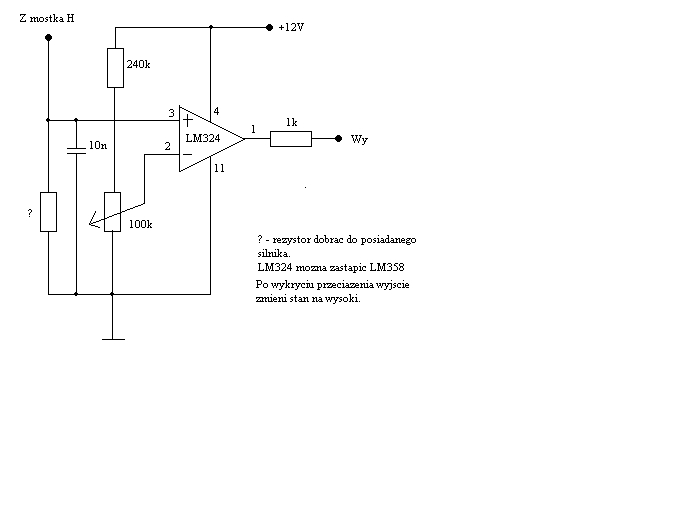

    Użyję też pewnie schematu: https://obrazki.elektroda.pl/94_1158620625.jpg który będzie sygnalizował przeciążenie kiedy pobór prądu będzie przekraczał >10A z aku.
    Wybacz Krzysztofie że tyle pytań jednak chciałbym jako taki pierwszy większy projekt zrozumieć i zbudować wszystko dobrze.

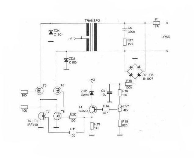

    Nawiązując do Twojego pomysłu umieszczenia przekaźników w układzie ładowarki (w zasadzie jest to zasilacz stabilizowany) to można tak zrobić . Ty zadecydujesz jaki wariant wybierzesz .
    Przetwornica , którą chcesz zbudować jest najprostszą z najprostszych , składa się z trzech elementów półprzewodnikowych - dwóch MOSFET-ów i układu scalonego . Bez obciążenia napięcie na wyjściu tej przetwornicy rzeczywiście wynosi >270VAC , bo po prostu przetwornica ta nie ma stabilizacji napięcia .
    Na pierwszym załączonym rysunku jest pokazany prosty sposób stabilizacji napięcia wyjściowego , jaki można zastosować w tej przetwornicy .
    Na drugim rysunku jest pokazany schemat 100W przetwornicy , która posiada sygnalizację dźwiękową i świetlną przeciążenia napięcia wyjściowego oraz sygnalizację obniżenia napięcia na akumulatorze poniżej +9,5V.
    Jeżeli dołączysz do tej przetwornicy układ zanikania napięcia w sieci i układ stabilizacji napięcia wyjściowego to uzyskasz całkiem przyzwoite awaryjne urządzenie zasilające 230VAC.
