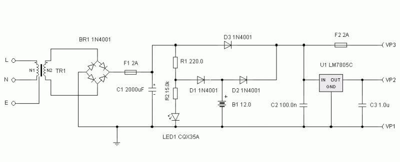

    UPS - zasilacz awaryjny, zasilacz bezprzerwowy etc. - urządzenie lub cały system, który zapewnia stały dostęp do zasilania, niezależnie od dostarczania energii elektrycznej z zewnątrz. Tego rodzaju zasilacze stosuje się przy urządzeniach zasilanych z sieci energetycznej na wypadek jej awarii lub zaniku zasilania z innych powodów.
    Na schemacie po lewej stronie przedstawiono bardzo prosty zasilacz UPS. Na jego przykładzie można łatwo zrozumieć zasadę działania tego urządzenia. System po lewej stronie zasilany jest napięciem zmiennym poprzez transformator TR1. Na wyjściu zasilacza mamy dwa napięcia: niestabilizowane 12 V oraz 5 V stabilizowane (poprzez układ LM7805).
    Strona pierwotna transformatora podłączona jest do sieci energetycznej (230 V). Napięcie po stronie wtórnej dochodzić może do 15 V za prostownikiem złożonym z czterech diod 1N4001 (mostkiem Graetza). Bezpiecznik 2 A (F1) działa jako zabezpieczenie układu na wypadek awarii akumulatora lub zwarcia na wyjściu urządzenia.
    Gdy do układu podłączone jest zasilanie sieciowe, dioda LED 1 będzie zapalona. W momencie, gdy napięcie z sieci zostanie odłączone, a zasilanie systemu przejmie akumulator, dioda zgaśnie.
    Powyższy układ zaprojektowano tak, by było możliwie elastyczny - łatwo można przerobić go na inne napięcie, zmieniając stabilizator napięcia lub wymieniając akumulator na inny. Możliwe jest np. szeregowe połączenie dwóch akumulatorów 12 V i wymiana stabilizatora na układ LM7815, aby nasz zasilacz awaryjny dawał stabilizowane zasilanie 15 V.

    Może się czepiam, ale to nie tyle zasilacz typu UPS, co zasilacz buforowy niskiego napięcia. UPS-em zwykło się nazywać urządzenia generujące napięcie przemienne na wyjściu, którym można zasilać standardowe odbiorniki sieci elektroenergetycznej.

    nowyARM napisał:
    Konstrukcja niegodna polecenia:
    1) Uzyskanie 5V z 12V stabilizatorem liniowym - straty.
    2) Prąd ładowania ograniczony rezystorem R1. Ładowanie będzie trwało wybitnie długo albo akumulator bedzie przeładowywany.
    3) Zasilanie w trybie awaryjnym przez diodą krzemową D2 - straty.
    30 lat temu, amator, mógłby pochwalić się taką konstrukcją, w dzisiejszych czasach, układ ten jest wzorem jak nie budować układów bezprzerwowego zasilania.
    Nie zgodzę się. Autor napisał wyraźnie: "Jak skonstruować prosty zasilacz awaryjny (UPS)"
    PROSTY. Proste konstrukcje muszą być łatwe do zrozumienia i konstruowania przez nie-specjalistów w danej dziedzinie.
    Zgodzę się z pkt. 2. Można by ograniczenie prądu zrobić nieco lepiej.

    Tak, sumowanie (ORowanie) zasilania na diodzie krzemowej to słaby pomysł, szczególnie dla większych mocy.

    Z jednej strony - POMYSŁ na oddzielenie diodami dwóch źródeł energii:
    - akumulator/ baterie
    - "sieć zasilająca"
    może przydać się początkującym.
    Z drugiej - implementacja tego zasilacza przez wsadzenie stabilizatora 5V za akumulatorem 12V to nie jest dobry pomysł (b. duże straty), owszem - w dziale "Elektronika - początkujacy" byłoby OK jako przykład "jakiegoś" zasilacza, ale już nie bardzo jako wzór do naśladowania...
    Mam wrażenie, że autor artykułu często - trochę słabo trzyma się tematu przewodniego, brakowało mi tu np. dokładniejszego opisu samego układu
    - dlaczego trzy diody zamiast jednej, ale po chwili pracy szarych komórek - dwie dodatkowe diody w gałęzi akumulatora są po to, aby można było dać rezystor ograniczenia prądu ładowania.
    - brak parametrów transformatora (choćby napięcie wyjściowe trafo, a przydałaby się też moc VA lub prąd wyjściowy), oczywiście - można to wyliczyć czy raczej jakoś przyjąć (wiemy tylko, że zabezpieczenie jest na 2A, oraz kondensator jest 2000uF - można przypuszczać, że pobór prądu przez obciążenie jest rzędu 2A, ale to jest przypuszcznie), ale niekoniecznie to jest tożsame z prądem wyjściowym trafo.
    - dobór rezystora ograniczenia prądu - jest rez. 220 Ohm (czyli I≈ ok, ale nie podano przykładowej pojemności akumulatora
    dobór akumulatora:
    przyjmijmy akumulator kwasowo-ołowiowy "12V", pojemność 12Ah
    U(ładowaniaAkum)= 6*2,4V =14,4V
    U(rozładowanegoAkum) = 10,8V
    czyli aby naładować akumulator - trzebaby, aby napięcie za tym rezystorem ograniczającym prąd było większe od ok.14,4V !!
    rezystor ma 220 Ohm - podczas ładowania będzie straszny spadek napięcia na tym rezystorze
    - bardzo mały prąd łądowania (a prawdopodobnie - akumulator nie naładuje się w pełni) - lub trzebaby dać dużo wyższe napięcie przed rezystorem czyli wyższe napięcie wtórne trafo - tylko po to, żeby akumulator mógł się sensownie naładować!!!
    - jaka moc rezystora ograniczenia prądowego (bo tu mogłoby mieć to znaczenie)
    Znacznie lepszym pomysłem byłaby żarówka - (jako opornik o zmiennej rezystancji):
    przy rozładowanym akumulatorze - ograniczenie prądu do sensownej wartości (gorące włókno żarówki), a jednocześnie nie stanowi dużego oporu (zimne włókno) przy końcówce ładowania. Stabilizujące/ ujemne sprzężenie zwrotne. Bardzo proste rozwiązanie.
    Swoją drogą - lubię artykuły Ghosta, mimo pewnych braków - pobudzają mnie do myślenia;)

    Skoro stabilizator jest 1,5A to można przyjąć, że o taki prąd chodzi co daje: (14,7V-5V)*1,5A = 14,55W (na obciążeniu wydzieli się 7,5W. Dla różnych prądów i napięć sprawność będzie wahać się w granicach 30...50%.
    Używając stabilizatora impulsowego synchronicznego (np ST1S10) przy prądach 1,5A nie jest wymagane chłodzenie, sprawność 90%.
    30% a 90%. Jest różnica?
    Ja napisałem, że nie w każdym przypadku stabilizator liniowy jest na spalonej pozycji. A artykuł sugeruje odbiorcę tego rozwiązania. Fakt, zabrakło informacji o stratach, sprawności i co to oznacza dla amatora, zabrakło komentarza ze strony autora. Skoro artykuł jest dla początkujących, to zabrakło uzupełniającego opisu działania.
    Jeżeli chodzi o ST1S10 i podobne.
    Nie ma co porównywać z LM78xxx. Płytka nie może być zaprojektowana na kolanie byle jak. Częstotliwość pracy tej przetwornicy zobowiązuje. Dławik trzeba dobrać. Kondensatory nie mogą być pierwsze lepsze z szuflady. W przetwornicach w obudowach SO8 należy pomyśleć o polutowaniu termo-pada. Początkujący może mieć problem.

    Panowie, pełno tekstu ale coś mało porad z usprawnieniem prostego zasilacza buforowego.
    Owszem, wklejony stabilizator liniowy 5V jest mało efektywny, zwłaszcza przy większych prądach, ale powiedzmy zapominamy o nim albo wstawiamy na przykład gotowy moduł na MP1584 za $0.50 i temat zamknięty.
    Siadłem teraz do starej skrzynki IRED Z-910 i jest tutaj stabilizator zrobiony na L200, który reguluje zarówno prąd jak i napięcie końcowe. Więc jest kompletna szybka ładowarka 13.8V 2A dla akumulatora 12V 7Ah (i jednocześnie zasilacz) tyle że znowu nieefektowna bo liniowa.
    Potrzebuję jednak brać 1A prądu i robi się nieekonomicznie, 10W grzałka.
    Wyrzucenie L200 i wsadzenie modułu na LM2596 załatwia sprawność ale nie ograniczenie prądu ładowania akumulatora.
    Jak to się więc teraz "prosto" robi?
    Na pewno specjalizowanym układem ale takowego na Ali nie znalazłem.
    Więc jak byście załatwili ładowanie akumulatora? Nadal rezystor diody schottky?
    Tak mam w sygnalizatorze alarmowym z własnym zasilaniem Mars 2000 (fakt, ma ponad 15 lat), rezystor ładujący to 39Ω/5W.

    Henry(k) napisał:
    Odgrzeję...
    Ja ostatnio projektując układ awaryjnego zasilania bateryjnego wykorzystałem LTC4040 - https://www.analog.com/media/en/technical-documentation/data-sheets/4040fb.pdf
