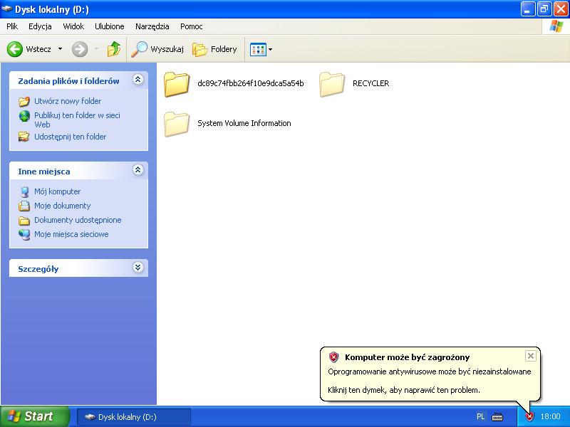

    Podczas włączania komputera ukazywał się błąd: \WINDOWS\SYSTEM32\CONFIG\SYSTEM.
    Według instrukcji na stronie support windows przywróciłem system
    http://support.microsoft.com/kb/307545/pl
    Jednak po uruchomieniu komputera dysk D jest totalnie pusty... a było na nim dużo rzeczy. Co powinienem zrobic, aby przywrócić dane?
    Zrzut ekranu z zarządzania dyskami :
    Acer Extensa wyczyszczony dysk po przywróceniu plików systemowych.

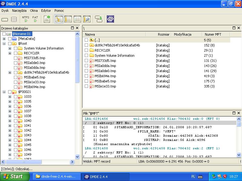

    Uruchomić DMDE, otworzyć D: i zobaczyć czy coś widzi z danych.
  • #9 12458884
    kondzio9292
    Posty: 17
    Ocena: 2

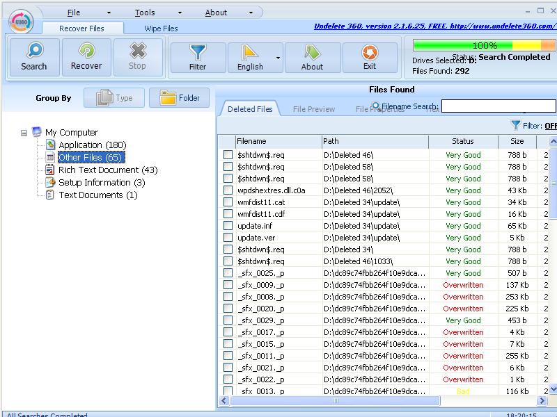

    Po otwarciu dysku D sprawa tak się prezentuje:
    Po użyciu DMDE

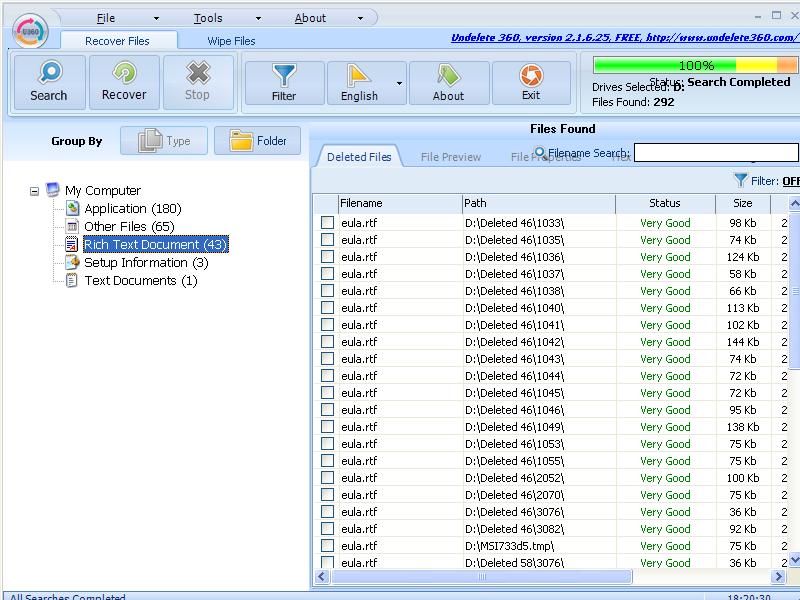

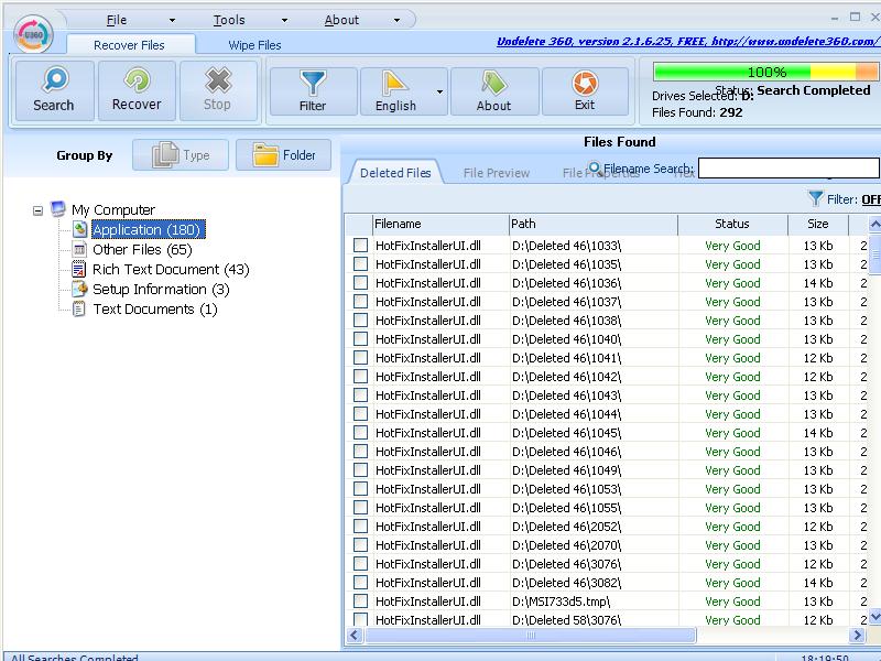

    Po użyciu undelete-360:
    I otrzymałem coś takiego. Wydaje mi się że to nie jest to co mnie interesuje
    Acer Extensa wyczyszczony dysk po przywróceniu plików systemowych. Acer Extensa wyczyszczony dysk po przywróceniu plików systemowych. Acer Extensa wyczyszczony dysk po przywróceniu plików systemowych.
    Dopiero po użyciu EasyRecovery Professional znalazł ponad 2000 plików i to było to.
    Problem rozwiazany dziękuje i pozdrawiam!
