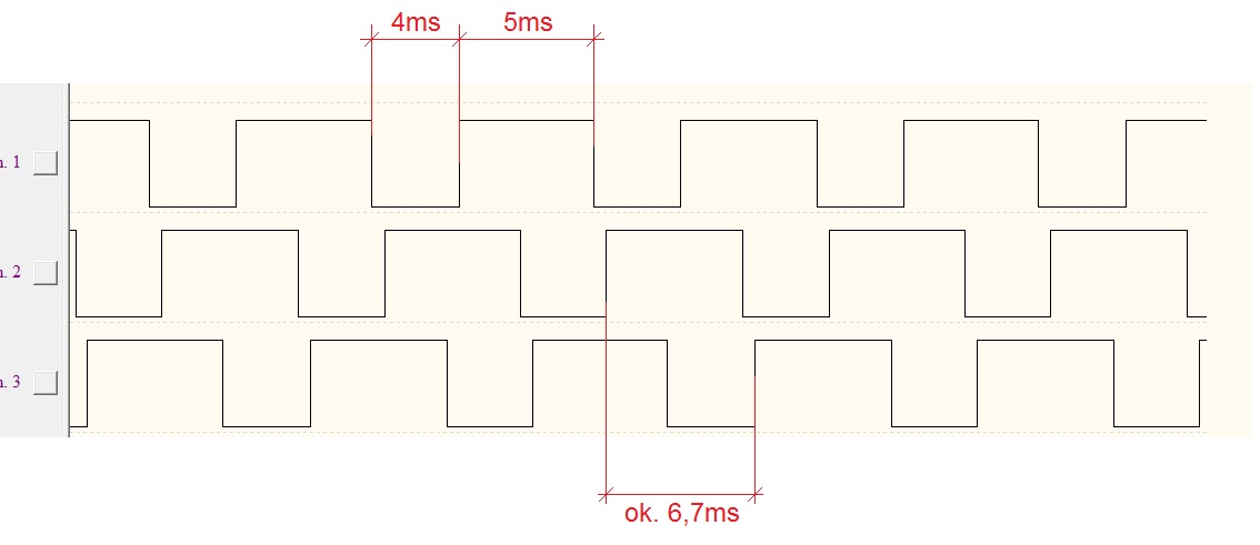

    Mam problem z wygenerowaniem takich przebiegów jak z załącznika.
    Do dyspozycji mam Atmega16. Tak jak widać na załączonym obrazku potrzebuję trzy PWMy o częstotliwości 10ms przesunięte o ok.6.7ms względem siebie.
    Do tego potrzebuje jeszcze mieć możliwość zadawania przesunięcia tego układu trzech sygnałów względem zera jednej z faz.
    Powiedzmy, że mam na przerwaniu zewnętrznym, programowo wykrywany jakiś konkretny moment (zero) - to względem tego momentu chciałbym przesuwać w czasie układ przebiegów jak z załącznika.
    Nie oczekuję gotowego kodu C++ a jedynie rozwiązania ideowego - propozycji co do algorytmu / oprogramowania.
    Bardzo dziękuję za pomoc.

    Jest tak wiele zmiennych, że wybór optymalnego algorytmu zależy od środowiska którym dysponujesz:
    - czy uC będzie miał jeszcze jakieś zadania ?
    - jaki będzie gradient czasu pomiędzy zmianami w poszczególnych sygnałach.
    - jak będzie zadawana zmiana wypełnienia, bo okres jest stały 10ms ?
    Moja magiczna kula ze względu na ładną pogodę wywróżyła:
    - uC nie będzie nic innego robił
    - gradient będzie na poziomie 0,5 ms
    - zmiana będzie możliwa po interface szeregowym ISP/RS
    więc najprościej będzie uruchomić jeden timer z przerwaniem 0,5ms i programowo zrealizować 3 x PWM zależne od siebie, synchronizowany zerem z przerwania zewnętrznego.

    Odpowiadając na Twoje pytania:
    1. Tak. Procesor ma jeszcze kilka zadań. Między innymi multipleksowany pomiar przetwornikiem ADC na 4 kanałach.
    2. Nie do końca rozumiem o co pytasz pisząc "jaki będzie gradient czasu pomiędzy zmianami w poszczególnych sygnałach." Sygnały powinny się zmieniać praktycznie jednocześnie (oczywiście cały czas ich wypełnienie jest takie samo a zmienia się jedynie ich przesunięcie względem pkt zera wykrywanego przerwaniem zewnetrznym).
    3. Tak - okres jest stały. 10ms to czas trwania połowy sinusoidy - czyli czas między dwoma przejściami napięcia przez zero.
    Procesor jest taktowany sygnałem wewnętrznego zegara 8MHz. Już zdążyłem się połapać, że przy tak szybkim zegarze taktującym pomiaru ADC na 4 kanałach nie mogę wykonywać zbyt często bo powstające pądy impulsowe zaśmiecają wynik pomiaru na poszczególnych kanałach (mam jakieś dziwne częściowe sumowanie i nakładanie się pomiarów). Dlatego dokonuje pomiaru sygnału napięcia sterowania 0-10 VDC we większych odstępach czasu. To właśnie poziom tego sygnału definiuje mi przesunięcie sygnałów PWM o stałym wypełnieniu względem zera. Skoro więc sam sygnał mierzę co jakiś dłuższy czas - to zmiany też mogą odbywać się rzadziej - nie ma to znaczenia dla działania urządzenia.
    Niestety nie do końca rozumiem Twoją propozycję rozwiązania problemu. Na tę chwilę mam uruchomione przerwanie zewnętrzne od zera i 3xPWM. Ale nie rozumiem koncepcji ze sterowaniem PWMów z jednego timera. Przecież z każdym PWM jest ściśle związany jeden timer oraz jedna z nóżek procesora.

    Propozycja kolegi jest jak najbardziej sensowna...
    W timerze0 (który ustawiasz na np 1ms) w środku dajesz 3 liczniki, które inkrementujesz co tyknięcie zegara, po czym sprawdzasz czy licznik przekroczył zadaną przez ciebie wartość i w zależności od tego albo resetujesz albo ustawiasz wartość na nodze która cię interesuje... co pozwala ci nawet na attiny 2313 ustawić 8 pwm'ów.
    Trzeba jeszcze ogarnąć czasowo adc ale zacznij od timera i pwm'ów...
    Zasadniczo pomogło by, gdybyś powiedział czy przypadkiem nie chcesz zrobić jakiegoś falownika czy innego urządzenia, bo bardzo często bywa tak, że różne problemy które tu koledzy przedstawiają, owijając je mgłą tajemnicy, już dawno zostały zrobione, lub może się okazać że trzeba zabrać się do tego zupełnie inaczej...
  • #5 12478122
    PJimi
    Posty: 115
    Ocena: 7
    No oczywiście, że buduje trójfazowy sterownik mocy na tyrystorach.
    Czyli rozumiem, że sugerujecie nie korzystanie ze sprzętowych PWM i przypisanych do nich pinów tylko stworzenie sobie swoich własnych przebiegów formowanych przy pomocy liczników iinkrementowanych i potem odpowiednio wyzwalających sygnały w timerze0 uruchamianym w przerwaniu od zera sieci, zgadza się?
