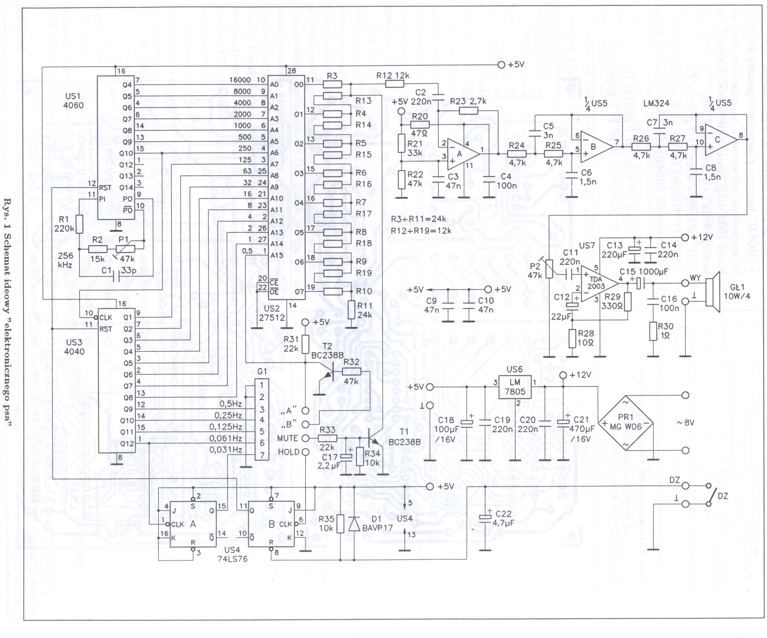

  • #12 138473
    SIEKIERA_666
    Posty: 505
    Pomógł: 22
    Ocena: 79
    WITAM
    Przesyłam schemat wspomnianego urządzenia.
    Sorry ze tak długo , ale nie mogłem dokopac sie do tego numeru :wink:
    Gdyby cos nie było jasne to przeslę jeszcze opis ( niestety teraz nie mam czasu).
    :sm19:

  • #13 138702
    blade
    Posty: 159
    Ocena: 5
    Dzieki jak bedziesz mial czas to podeslij reszte .
    A masz moze pomysl jak to podlaczyc do mikroprocesora ?
  • #14 139264
    elektryk
    Posty: 11029
    Pomógł: 439
    Ocena: 240
    Blade czy Ty masz pojęcie jak ten układ działa? Poprostu procesor włącza i wyłącze go i to tyle. Jeśli chciałbyś nim lepiej sterować to musiałbyś znacznie rozbudować te układ o możliwość adresowania pamięci. Standardowo jest on przystosowany do odtwarzania dwóch komunikatów (chyba) [sterowanie A,B]. Jeśli chciałbyś coś lepszego to nadal polecam układy ISD które integrują cały ten układ są przystosowane do adresowania i mają układy nagrywające.
