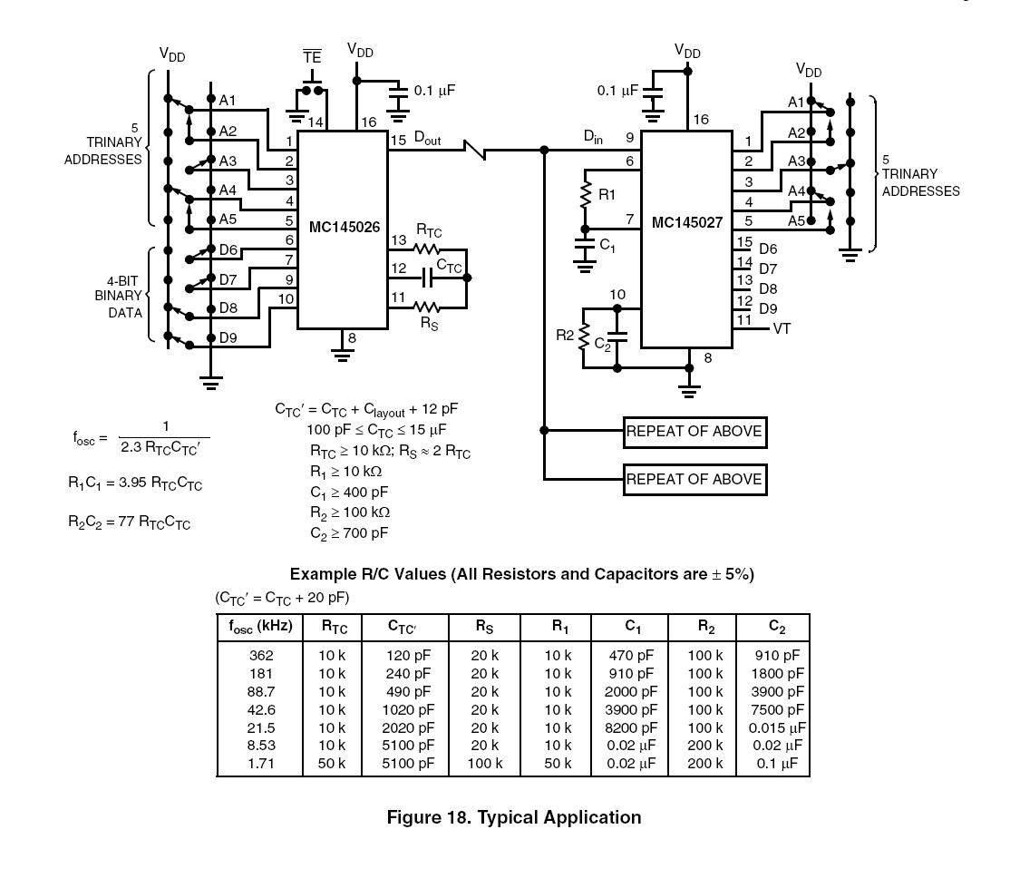

    Chciałbym się dowiedzieć czy ten schemat jest prawidłowy, czyli czy po złożeniu będzie działał, zakładając że nie popełnię żadnego błędu przy montażu czy uruchamianiu. Może niektórzy pomyślą że zadałem głupie pytanie, lecz muszę mieć pewność że dany schemacik jest prawidłowy.
    Schemat nadajnika:
    Aparatura 8-śmio kanałowa - Sprawdzenie prawidłowości schematu.
    Schemat odbiornika:
    Pozdrawiam, Tomasz.

    Widzę że jest to dalsza kontynuacja aparatury z tematu https://www.elektroda.pl/rtvforum/topic2494756.html oraz kilku wcześniejszych . Zapytam czy masz już sprawdzone pod względem synchronizacji układy kodera / dekodera ?
    Bez tego nie ma sensu dalsze dodawanie enkodera / demultiplexera , blok koder / dekoder przy dowolnie wymuszonym adresowaniu i sterowaniu musi poprawnie działać , najważniejsze są parametry elementów zewnętrznych obu generatorów o czym był już mowa .
    Teoretycznie układ wygląda na poprawny , który można również sobie przetestować bez układów MC14502x , tory radiowe dodasz na samym końcu . Bardzo sprytnie wykorzystane jest wyjście OE aby uzyskać 8 bitów dla stanu L na wszystkich wejściach , nie wiem czy było to zamierzone ale sposób godny polecenia innym . Jak wspomniałem wcześniej podstawa dalszych prac to prawidłowe współdziałanie układów MC14502x .

    Zerknij na swój schemat z pierwszego postu , oraz na wartości elementów Rtc , Ctc , R1 ,C1 ,R2 , C2 porównaj z tabelą .

    Sęk w tym że ja nie korzystałem z tych schematów, które umieściłem przy moim temacie do budowy układu kodera-dekodera, tylko z całkiem innego schematu. Nie ma co już podpinać koderów do modułów skoro nie wiadomo jeszcze czy same moduły grają ze sobą. Podpiąłem teraz moduły tak jak Pan powiedział i gdy pin DATY nadajnika pozostawię pusty to dioda w odbiorniku świeci stale. Gdy natomiast dołącze do daty stan H czyli ok 3V to dioda gaśnie, lecz po 2-3 sekundach znowu się zapala. Jak na moją małą wiedzę to stan wysoki można uzyskać dołączając do sygnału napięcie z rzędu kilku wolt, ale mogę się mylić.

    Wybacz ale wypada pokazać schematy układów na których pracujesz , bo tak to można pisać całe poematy nie wiedząc co faktycznie podłączasz , również nic nie napisałeś o elementach RC w układach MC14502x . Reakcja odbiornika wygada na prawidłową ponieważ odbiornik powinien odbierać ciąg modulowany a nie stały sygnał dla tego po prostu blokuje się . Nie rozumiem dlaczego upierasz się przy 3V skoro nadajnik wymaga min. 3,5V tu masz w ojczystym języku Link oraz dlaczego nie zastosujesz napięcia 5V ? Jeżeli jesteś pewny ( jak napisałeś wcześniej ) poprawnej współpracy MC145026 / MC145027 to pozostaje połączyć wszystko i sprawdzić .

    Po co miałem dawać tutaj schemat MC14502x, skoro temat jest nieco inny. MC bez toru radiowego działa poprawnie. Kupiłem 2 lub nawet już 3 moduły i za każdym razem po podpięciu do kodera-dekodera reakcja jest taka sama, czyli żadna. Mam jeden zasilacz na LM317 i właśnie planuje zrobić sobie drugi na LM317 i trzeci już poważniejszy z prostownika na LM350. A chcę kupić HT12E(D) bo będę miał pewność że one będą działać z torem radiowym. Prawdę mówiąc bez sensu jest kupowanie kolejnych modułów skoro reakcja na MC14502x będzie taka sama. Po prostu chciałbym się teraz tylko dowiedzieć czy da się te HT12E(D) podłączyć pod multiplekser, inwerter, aby uzyskać 8 kanałów. Te HT są bardzo tanie a częstotliwość ustawiana jest tylko jednym rezystorem, kiedy przy moich MC użyłem bodajże z 10 różnych elementów, a kondensatory z tak małą pojemnością, że ciężko było je dostać w sklepach. A kto wie, może jeszcze kiedyś uda nam się odpalić tą aparaturę na MC.
    PS. Przecież ja nie budowałem układu kodera-dekodera na schemacie który podałem w pierwszym poście, bo ten schemat dodałem tylko żeby się upewnić że jest od poprawny, abym mógł spokojnie zacząć sobie go zbudować.
Użytkownik poszukuje potwierdzenia poprawności schematów nadajnika i odbiornika dla aparatury 8-kanałowej. Po testach stwierdzono, że koder i dekoder działają poprawnie bez toru radiowego, jednak pojawiają się problemy po podłączeniu modułów radiowych. Użytkownicy sugerują sprawdzenie jakości modułów, zasilania oraz poprawności połączeń. Wskazano na możliwość zakupu układów HT12E i HT12D jako prostszej alternatywy dla MC14502x. Użytkownik planuje dalsze testy z oscyloskopem oraz sprawdzenie parametrów zasilania, aby zapewnić prawidłowe działanie systemu.
