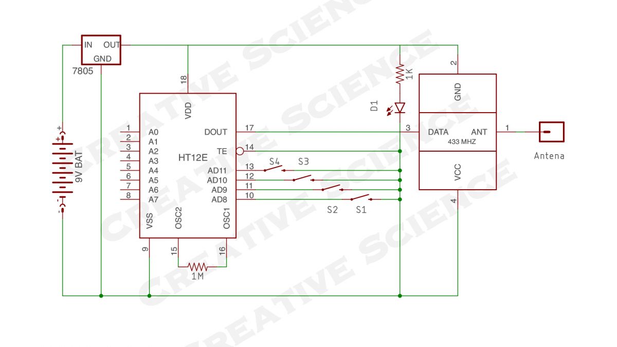

    Znalazłem gdzieś w internecie schemat nadajnika i odbiornika na enkoder i dekoder HT12D i HT12E, mam problem z odczytaniem w schemacie co autor miał na myśli dając w schemacie nadajnika przy pinie 14 kółko, czy to jest na stałe łączone, czy też poprzez wyłącznik?
    Zmontowałem wszystko wg schematu i podłączyłem nadajnik dioda świeci, ale kiedy zwieram pin 10 z masą dioda nie gaśnie, więc nie wiem czy nadaje sygnał. Układ zdalnego sterowania nadajnik/odbiornik schemat i jak go czytać Układ zdalnego sterowania nadajnik/odbiornik schemat i jak go czytać

    Witam według mnie to powinieneś ściągnąć do zera pin TE. Ale trzeba się dobrze wczytać w datasheet.
    kółko oznacza tyle samo co kreska nad nazwą pinu czyli niski stan aktywny. Pin masz podłączony do GND i tak ma być bo to linia wejściowa aktywowana stanem niskim. Na schemacie nie ma żadnego włącznika i to kółko go nie oznacza.
    Nie rozumiem tylko czemu na schemacie moduł 433MHz ma odwrotnie zasilanie GND do + a Vcc do GND (pewnie błąd).

    Spróbuj rozpiąć TE, zewrzeć s4. A później zamknąć z powrotem TE.
