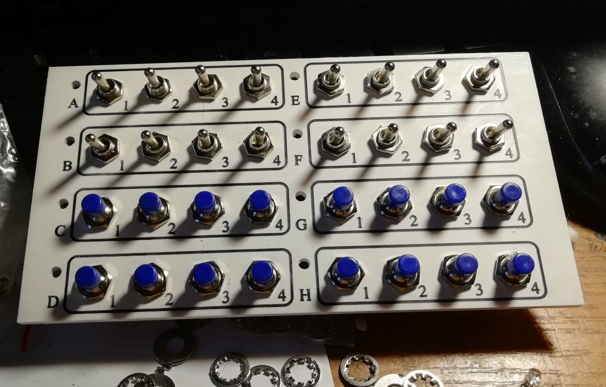

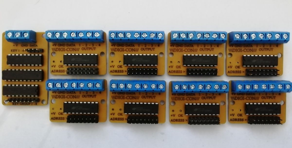

  • #23 20998372
    Justyniunia
    Poziom 36  
    Posty: 4188
    Pomógł: 396
    Ocena: 1318
    32 kanalowy nadajnik i 4 kanałowe odbiorniki
    Widok na płytki obwodów nadajnika i odbiorników.
    I panel sterujący nadajnikiem.
    Panel sterujący z przełącznikami i przyciskami, 32 kanałowy nadajnik.
✨ Użytkownik buduje prototyp wielokanałowego układu sterującego z wykorzystaniem nadajnika HT12E i odbiorników HT12D. Problemy dotyczą różnic w wartościach rezystorów R Osc w schematach oraz dynamicznego adresowania wielu odbiorników z jednego nadajnika. Użytkownik planuje użycie mikrokontrolera (np. ATmega8) do adresowania nadajnika i sekwencyjnego sterowania przyciskami. W dyskusji poruszane są alternatywy dla HT12E, takie jak bezpośrednie połączenie z mikrokontrolerem oraz różne metody adresowania i synchronizacji. Użytkownik testuje różne wartości rezystorów, aby uzyskać stabilne działanie systemu, a także planuje przyszłe zastosowanie radiowe.
